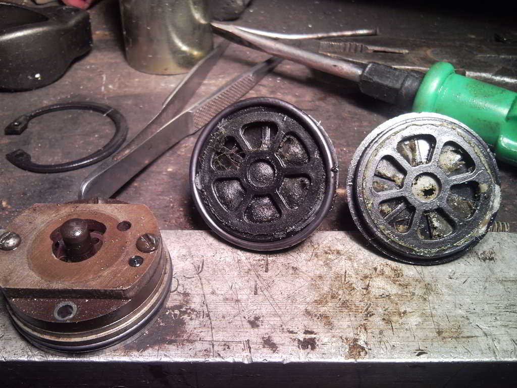

tinov 0 Опубликовано 9 марта, 2011 (изменено) Мужики, добрый день.Подскажите пожалуйста, ситуация следующая: У отца газель двиг560 третий год , 70 тыс пробегу хозяин один. три сезона отъездил нормально, этой зимой начались проблемы: 1. поменял около 10 шт. топливных насосов. могут отъездить и месяц, а может и на 2 часа не хватить - причина , я так думаю , начал лить этой зимой арктику (т.к. зимой до -45 бывало)и отказался от антигелев и т.п., + перед насосом стоял бензиновый фильтр. в итоге: залипают шестерни насоса и сламывает зацепы на роторе насоса, сетку в насосе просто разъедает, жуть2. в результате топливных голоданий, в момент низкого давления в топл.магистрали из=за поломки насосов, произошло залипание н/ф на 4 цилиндре, плунжерок на который давит рейка просто залип.3. датчика давления нет . в планах поставить , также поставить параллельно насос тумблером4. неделю назад воткнули б/у н/ф на 4 цилиндр - в итоге машина под нагрузкой отказалась вообще ехать - пришлось мне покупать новую за 12950 и ехать самому менять (я живу в другом городе). при демонтаже б/у н/ф оказалось что слесарь менявший до этого форсунку не дотянул гайку с одной стороны.- урод, про регулирвоку н/ф он вообще не знал, т.к. винт был выкручен на половину В итоге: 1. из 4 б/у насосов я собрал только 22. поставили до и после насоса прозрачные диз.фильтра продолговатые такие3. заменил н/ф 4 цилиндра на новую. единственное не смог отрегулировать н/ф форсунку т.к. не было под рукой инструмента, выставил рег. винт как на остальных трех форсах - ничего тсрашного??? 4. пока еще не выезжали. но на прогреве со слов отца и дыма меньше стало и звук более ровный5. ПОЛНЫЙ ОТКАЗ ОТ АРКТИКИ, Т.К. ОНА ВСЕ СУШИТ И ОТ НЕЕ ИДЕТ ОТСЛОЕНИЕ Х/З ЧЕГО В МЕДНЫХ ТРУБКАХ, и она все разъедает. теперь вопрос:что делать со старой форсункой с заклинившим плунжерком? как ее разобрать и как почистить,по идеее надо и остальные н/ф смотреть/регулироватьи если регулировать н/ф по линейке ход же будет не 8 мм, а больше, или я чего то не так думаю талмут по ремонту есть, там написано что ход стрелки ! индикатора равен 8,04 мм, но ход щупа должен быть до 30 мм. на фотке: раъевшие сеточки на топл.насосах, и заклинивший механизм насоса Изменено 9 марта, 2011 пользователем tinov Поделиться сообщением Ссылка на сообщение Поделиться на другие сайты
SA.DIESEL 293 Опубликовано 9 марта, 2011 форсунку с залипшей рейкой полажи в тоже арктическое топливо пусть немногот полежит,затем разробатывай туда сюда. для обратного хода можно воспользоваться тонеькой (вязальной спицей). встовляя в маленькое отверстие с обратной стороны. насчет сеточек в насосе ,выкинь их совсем (абсалютно бесполезный элемент )кроме лишнего гемороя не чего не дает. насчет регулировок форсов посмотри тему как одойтись без спец инструмента. насчет выхода из стооя насосов то я думаю это какраз из-за растворенной сеточки . которая просто склеивает детали. Поделиться сообщением Ссылка на сообщение Поделиться на другие сайты
tinov 0 Опубликовано 9 марта, 2011 спицу вставить в одно из четырех отверстий? если разработается, необходимо ли ее регулировать на стенде? и как ее сразу почистить? пробывал очистителем карбюратора, нифига не отъедает нагар . сетки выкинул. А спирт в бак зачем? что даст? Поделиться сообщением Ссылка на сообщение Поделиться на другие сайты
52RUS 1 856 Опубликовано 9 марта, 2011 2. поставили до и после насоса прозрачные диз.фильтра продолговатые такиедо насоса фильтра на зиму рекомендую не ставить,он просто не вытягивает густую солярку через фильтра...и помирает...проходили уже...можешь попробовать "прокипятить" в солярке форсунку...на плитке электрической , с соблюдением техники безопасности..а спирт добавляют как связующее: топливо-спирт-вода... Поделиться сообщением Ссылка на сообщение Поделиться на другие сайты

SA.DIESEL 293 Опубликовано 9 марта, 2011 спицу вставить в одно из четырех отверстий? если разработается, необходимо ли ее регулировать на стенде? и как ее сразу почистить? пробывал очистителем карбюратора, нифига не отъедает нагар . сетки выкинул. А спирт в бак зачем? что даст?спицу в центральное отверстие.в принцепе ты можеш открутить контргайку и вынуть сам регулироврчный винт с пружиной,и затем свобобно выталкнуть рейку назад,но после этого форс точно придется ставить на стенд. в идеале нужно проверять на стенде.но на практике может работать и так.я в первые свои форсы делал самодельные сеточки из нескольких слоев микросетки и припаевал на место..насчет нагара,я лично невстечал не одного средства которое может растворить нагар( это же практически углерод).его можно лиш незначительно размягчить ,или разщепить на мелкие фракции ультрозвуком. или сжеч уголь как известно горюч. Поделиться сообщением Ссылка на сообщение Поделиться на другие сайты
Юрок66 1 Опубликовано 9 марта, 2011 насчет нагара,я лично невстечал не одного средства которое может растворить нагар( это же практически углерод).его можно лиш незначительно размягчить ,или разщепить на мелкие фракции ультрозвуком. или сжеч уголь как известно горюч.Скорее всего на микросетках форсунок не нагар а графит от щеток коллектора топл. насоса (тоже углерод) Поэтому фильтрам после насоса особое внимание, даже при суперчистой соляре в баке(фильтрованной). Удивляешься рекомендации по применению т. фильтров на 560, там сказано при применении камазовских особое требование к чистоте топлива в баке. А после насоса графит лети до самих микросеток. Поделиться сообщением Ссылка на сообщение Поделиться на другие сайты

tinov 0 Опубликовано 11 марта, 2011 попытался разобрать сегодня форсунку с заклинившим плунжерком и понять в чем дело, не получилось добраться до неисправности.вытащил только насильно плунжер, и снял нижнюю юбку, дальше не смог открутить. получается заклинило приводную шестреню плунжера.как дальше разобрать? и стоит ли? Поделиться сообщением Ссылка на сообщение Поделиться на другие сайты
SA.DIESEL 293 Опубликовано 11 марта, 2011 попытался разобрать сегодня форсунку с заклинившим плунжерком и понять в чем дело, не получилось добраться до неисправности.вытащил только насильно плунжер, и снял нижнюю юбку, дальше не смог открутить. получается заклинило приводную шестреню плунжера.как дальше разобрать? и стоит ли?не стоит, но если очень хочется то для этого надо вынуть штифт который находится между витков нажимной пружины. после этого можно вынуть саму плунжерную пару. Поделиться сообщением Ссылка на сообщение Поделиться на другие сайты
