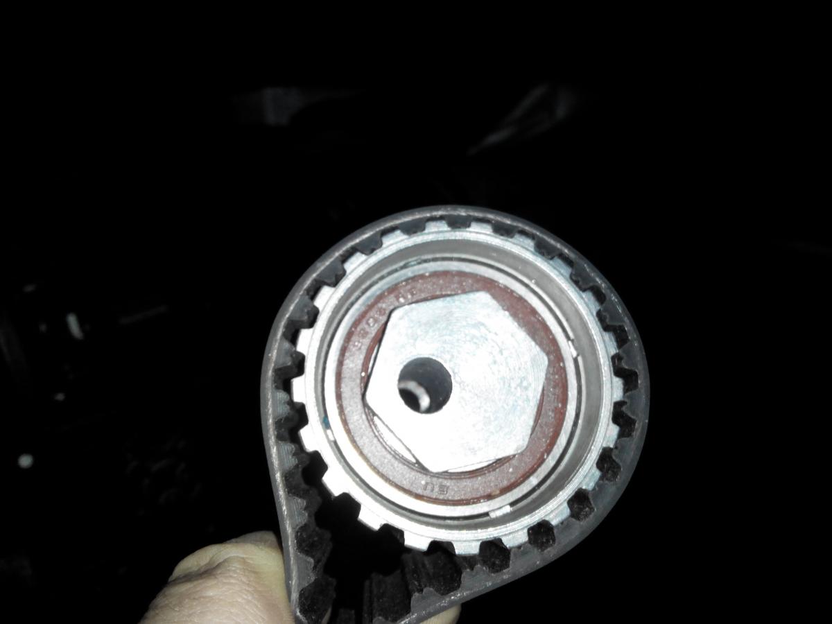

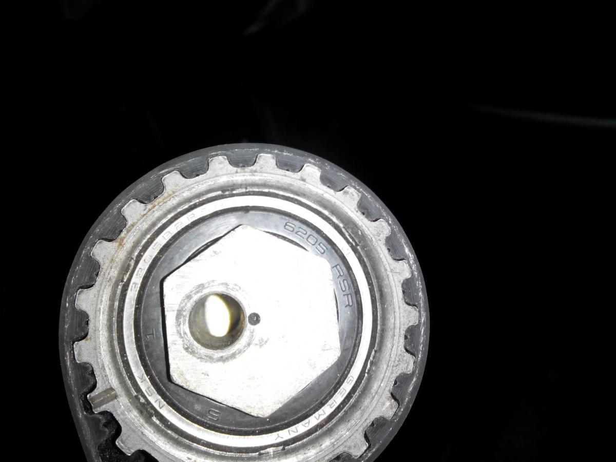

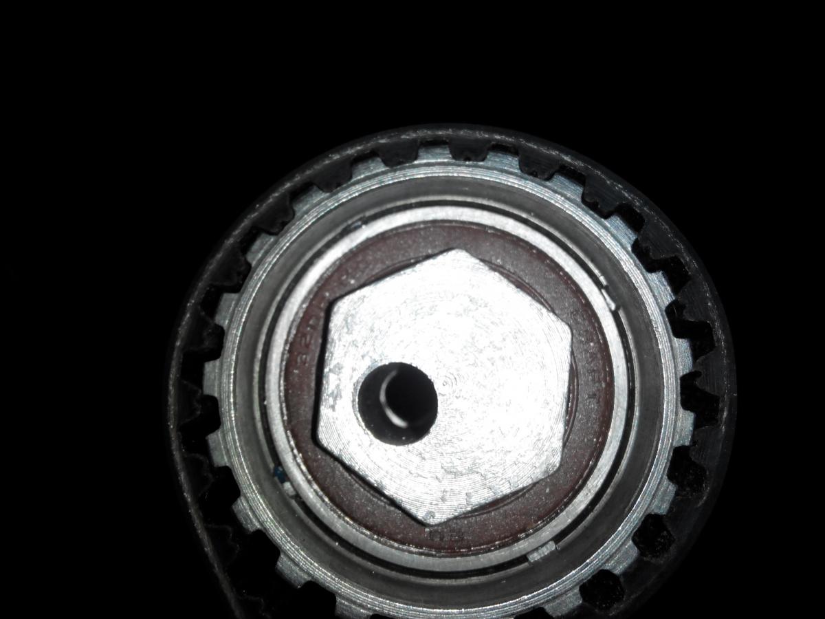

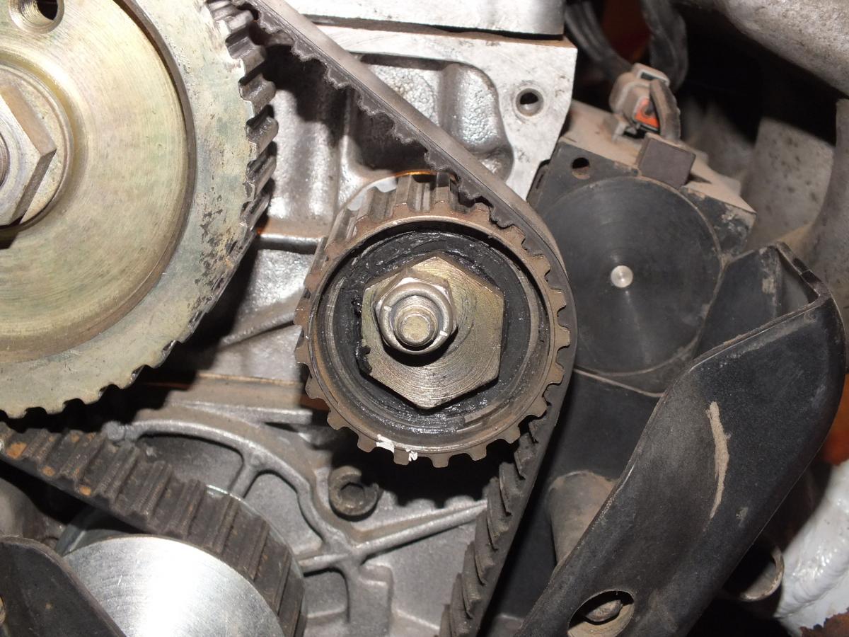

MARAZMC 56 Опубликовано 30 ноября, 2013 (изменено) У меня другой вопрос по ГРМ. Сегодня вертел в руках новый ремень и ролик. Попробовал вставить ролик в ремень ( как он должен стоять в рабочем состоянии) и получилось что 4 зубчика входят в зацеп а пятый и последующие не попадают друг в друга (шаг разный). Купил ремень (вроде хороший 14 нитей). Дома со старым роликом попробовал (ролик родной еще), обкрутил ремень вокруг ролика - все в зацепе... я в ШОКЕ. Продавцы уверяли что эти ролики улетают как горячие пирожки и возвратов не было.вот фотки:две первые - ролик, который продают. 3 и 4 фоты - со старым роликом.Ваши мысли господа Изменено 30 ноября, 2013 пользователем MARAZMC Поделиться сообщением Ссылка на сообщение Поделиться на другие сайты
alex134 1 960 Опубликовано 30 ноября, 2013 (изменено) две первые - ролик, который продают. 3 и 4 фоты - со старым роликом.старое выглядит лучше, а ремень один и тот же ?и еще померяй и сравни диаметр роликов - кол-во зубьев 21, где то должен быть проеп.да и подшип первый странно выглядит :ph34r: Изменено 30 ноября, 2013 пользователем alex134 Поделиться сообщением Ссылка на сообщение Поделиться на другие сайты
колобок 7 166 Опубликовано 30 ноября, 2013 вот фотки:две первые - ролик, который продают. 3 и 4 фоты - со старым роликом.Ваши мысли господаролики друг с другом зубьями прокати Поделиться сообщением Ссылка на сообщение Поделиться на другие сайты
MARAZMC 56 Опубликовано 30 ноября, 2013 ролики друг с другом зубьями прокатив зацепе идеально, но там же цепляет 1-2 зуба... Поделиться сообщением Ссылка на сообщение Поделиться на другие сайты
колобок 7 166 Опубликовано 30 ноября, 2013 (изменено) в зацепе идеально, но там же цепляет 1-2 зуба...видно будет,зубья разбегутся Изменено 30 ноября, 2013 пользователем колобок Поделиться сообщением Ссылка на сообщение Поделиться на другие сайты
МихаилZ 66 Опубликовано 30 ноября, 2013 (изменено) робить будет. яб такой не поставил. не совпадение профиля зуба не гуд. повышенный износ и вой от ремня предсказываю. как минимум. Изменено 30 ноября, 2013 пользователем МихаилZ Поделиться сообщением Ссылка на сообщение Поделиться на другие сайты
alex134 1 960 Опубликовано 30 ноября, 2013 (изменено) в зацепе идеально, но там же цепляет 1-2 зуба...замерь диаметр, ну или длину окружности. обязательно отпиши ! Изменено 30 ноября, 2013 пользователем alex134 Поделиться сообщением Ссылка на сообщение Поделиться на другие сайты
MARAZMC 56 Опубликовано 30 ноября, 2013 замерь диаметр, ну или длину окружности. обязательно отпиши !диаметры одинаковые, зубья не считал... коробочка такая же как и в б2 продают... за 6тыров в балткаме не айс... думаю может подшипник перебить самому...подшипник у нового крафт Поделиться сообщением Ссылка на сообщение Поделиться на другие сайты
МихаилZ 66 Опубликовано 30 ноября, 2013 бить низя хрупкая деталька. дави. Поделиться сообщением Ссылка на сообщение Поделиться на другие сайты
MARAZMC 56 Опубликовано 30 ноября, 2013 Кстати если нагреть роли, по идее подшипник должен сам выпасть? если завальцовку убрать? Поделиться сообщением Ссылка на сообщение Поделиться на другие сайты
колобок 7 166 Опубликовано 30 ноября, 2013 если завальцовку убрать?обязательно убрать и давить Поделиться сообщением Ссылка на сообщение Поделиться на другие сайты
alex134 1 960 Опубликовано 30 ноября, 2013 (изменено) Кстати если нагреть роли, по идее подшипник должен сам выпасть? если завальцовку убрать?греть не надо, выбивай в сторону вальцовки и все ! если что я тебе б/у всегда подгоню ;) бери новый подшип брендовый, ставь и обратно вальцуй. кстати, крафт - вобще ни о чем ! Изменено 30 ноября, 2013 пользователем alex134 Поделиться сообщением Ссылка на сообщение Поделиться на другие сайты
