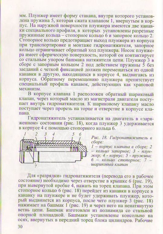

ded 888 Опубликовано 27 февраля, 2009 Для зарядки натяжителя:откручиваем корпус клапана в сборе 1, выталкиваем плунжер 3 в перед полностью из корпуса 4, и вставляем его в корпус 4 с обратной стороны. как только появляется носик плунжера 3 из корпуса вместе с стопорным кольцом 6, острым предметом (кончик ножа, отвертки, любой острый предмет) поддеваем кольцо 6, и вставляем его в канавку корпуса 4, слегка надавливая пальцем на плунжер 4, для того, что бы кольцо могло зафиксироваться в корпусе 4. Лучше при этом сразу вставить в плунжер пружину 5. Когда плунжер зафиксировался в корпусе 4 и не выскакивает, то постоянно надавливая на пружину 5, закручиваем корпус клапана 1.Хорошо затягиваем корпус клапана 1. Всё, гидронатяжитель заряжен. Маленькие хитрости:Для быстрой прокачки гидронатяжителя маслом, перед зарядкой наполнить внутреннюю полость натяжителя маслом.Что бы удобней открутить-закрутить корпус клапана 1, отвёртку вставляем в слесарные тисы и зажимаем. Корпус клапана одеваем на отвертку и ключом на 17 откручиваем корпус. Так же и затягиваем.Если плунжер не фиксируется в корпусе при зарядке, то переворачиваем стопорное кольцо 6 на 180 градусов.ВНИМАНИЕ: если вы зажимаете в слесарных тисах корпус 4 за проточку для ключа, для того, что бы открутить и разобрать натяжитель, то будьте осторожны. При через мерной затяжке корпуса тисами, можно повредить (нарушить цилиндричность) корпуса. Плунжер начнет заедать в корпусе.И на последок: после нескольких неудачных попыток, зарядить натяжитель не представит большого труда. 1 Поделиться сообщением Ссылка на сообщение Поделиться на другие сайты
Gaziol_35 3 Опубликовано 27 февраля, 2009 Володя, спасибо! Научился заряжать гидронатяжители методом проб и ошибок, поэтому последняя фраза твоего поста очень близка и понятна. :D Поделиться сообщением Ссылка на сообщение Поделиться на другие сайты

ded 888 Опубликовано 27 февраля, 2009 ded это ты стандартные гидронатяжители описал, а есть еще и другие. Например так называемые "ракета", мне в последний раз такие в магазине подсунули. Не помню как, но я их перезаряжал, даже проще стандартных.Простота в том, что корпус клапана не закручивается по резьбе, как на ГОНовских и им подобых, а вставляется стопорное кольцо в прорезь, фиксируя корпус клапана. Принцип же фиксации плунжера на всех натяжителях одинаковый, с помощью кольца. Другие пока не видел, если не считать механических натяжителй, как на ВАЗах. Поделиться сообщением Ссылка на сообщение Поделиться на другие сайты
ГАЗеЛёшик 14 Опубликовано 27 февраля, 2009 А вот и вспомнил!!! Вспомнил как заряжать гидронатяжитель типа "ракета".Для зарядки натяжителя:1) откручивать ни чего не надо(там вообще ничего не откручивается), проталкиваем пробку с тыльной стороны внутрь, пробка пойдет вместе с плунжером и пружиной, проталкиваем все это через корпус насквозь.2) вставляем плунжер в корпус с тыльной стороны, как только появляется носик плунжера из корпуса вместе с стопорным кольцом , острым предметом (кончик ножа, отвертки, любой острый предмет) поддеваем кольцо , и вставляем его в канавку корпуса , слегка надавливая пальцем на плунжер , для того, что бы кольцо могло зафиксироваться в корпусе . Лучше при этом сразу вставить в плунжер пружину.3) когда плунжер зафиксировался в корпусе и не выскакивает, то постоянно надавливая на пружину, берем пробку и вдавливаем ее на место.Всё, гидронатяжитель заряжен. Поделиться сообщением Ссылка на сообщение Поделиться на другие сайты
skaner1 0 Опубликовано 27 мая, 2009 Для зарядки натяжителя:откручиваем корпус клапана в сборе 1, выталкиваем плунжер 3 в перед полностью из корпуса 4, и вставляем его в корпус 4 с обратной стороны. как только появляется носик плунжера 3 из корпуса вместе с стопорным кольцом 6, острым предметом (кончик ножа, отвертки, любой острый предмет) поддеваем кольцо 6, и вставляем его в канавку корпуса 4, слегка надавливая пальцем на плунжер 4, для того, что бы кольцо могло зафиксироваться в корпусе 4. Лучше при этом сразу вставить в плунжер пружину 5. Когда плунжер зафиксировался в корпусе 4 и не выскакивает, то постоянно надавливая на пружину 5, закручиваем корпус клапана 1.Хорошо затягиваем корпус клапана 1. Всё, гидронатяжитель заряжен. Маленькие хитрости:Для быстрой прокачки гидронатяжителя маслом, перед зарядкой наполнить внутреннюю полость натяжителя маслом.Что бы удобней открутить-закрутить корпус клапана 1, отвёртку вставляем в слесарные тисы и зажимаем. Корпус клапана одеваем на отвертку и ключом на 17 откручиваем корпус. Так же и затягиваем.Если плунжер не фиксируется в корпусе при зарядке, то переворачиваем стопорное кольцо 6 на 180 градусов.ВНИМАНИЕ: если вы зажимаете в слесарных тисах корпус 4 за проточку для ключа, для того, что бы открутить и разобрать натяжитель, то будьте осторожны. При через мерной затяжке корпуса тисами, можно повредить (нарушить цилиндричность) корпуса. Плунжер начнет заедать в корпусе.И на последок: после нескольких неудачных попыток, зарядить натяжитель не представит большого труда.добавлю маленькую хитроть-чтобы не тыкать отвертками,ножами и другим холодным оружием в руку,отрезаеш кусочек пластиковой бутылки по длинне окружности стопораи и вместо ножика толкаеш им стопор(быстро удобно и безопасно) Поделиться сообщением Ссылка на сообщение Поделиться на другие сайты
osmp 0 Опубликовано 25 августа, 2009 можно из консервной банки вырезать пластину длиной где-то 2.5 см и шириной 1.5 см и подогнуть ее под диаметр плунжера. Описать не могу. Ну поршня когда в цилиндр вставляют используют направляющие и здесь так же стопориш и собираеш все. потом акуратно вынимаеш напрвляющий и все. Перед сборкой все промыть в бензине и продуть сжатым воздухом. Не знай поняли меня или нет. Поделиться сообщением Ссылка на сообщение Поделиться на другие сайты
OHOTNIK 6 Опубликовано 2 апреля, 2010 Для зарядки натяжителя:откручиваем корпус клапана в сборе 1, выталкиваем плунжер 3 в перед полностью из корпуса 4, и вставляем его в корпус 4 с обратной стороны. как только появляется носик плунжера 3 из корпуса вместе с стопорным кольцом 6, острым предметом (кончик ножа, отвертки, любой острый предмет) поддеваем кольцо 6, и вставляем его в канавку корпуса 4, слегка надавливая пальцем на плунжер 4, для того, что бы кольцо могло зафиксироваться в корпусе 4. Лучше при этом сразу вставить в плунжер пружину 5. Когда плунжер зафиксировался в корпусе 4 и не выскакивает, то постоянно надавливая на пружину 5, закручиваем корпус клапана 1.Хорошо затягиваем корпус клапана 1. Всё, гидронатяжитель заряжен. Маленькие хитрости:Для быстрой прокачки гидронатяжителя маслом, перед зарядкой наполнить внутреннюю полость натяжителя маслом.Что бы удобней открутить-закрутить корпус клапана 1, отвёртку вставляем в слесарные тисы и зажимаем. Корпус клапана одеваем на отвертку и ключом на 17 откручиваем корпус. Так же и затягиваем.Если плунжер не фиксируется в корпусе при зарядке, то переворачиваем стопорное кольцо 6 на 180 градусов.ВНИМАНИЕ: если вы зажимаете в слесарных тисах корпус 4 за проточку для ключа, для того, что бы открутить и разобрать натяжитель, то будьте осторожны. При через мерной затяжке корпуса тисами, можно повредить (нарушить цилиндричность) корпуса. Плунжер начнет заедать в корпусе.И на последок: после нескольких неудачных попыток, зарядить натяжитель не представит большого труда.Спасибо за науку, так намного проще, чем как описано в книге. Хочу предупредить всех, где то видел что люди расстраиваются что прокладки резиновые а не фторопласт. У меня стояли фторопластовые, на 40тыс.км. РАСКРОШИЛИСЬ! следите за ними, а то крошка твердая как песок. лучше уж резина. Поделиться сообщением Ссылка на сообщение Поделиться на другие сайты

Nik_Kl 0 Опубликовано 25 мая, 2010 Еще можно стопорное кольцо заправить заводским стопором,он с новыми идет натяжителями чтоб случайно от тряски не разряжались. И руки целы и сразу застопорить можно от случайной разрядки. Поделиться сообщением Ссылка на сообщение Поделиться на другие сайты
