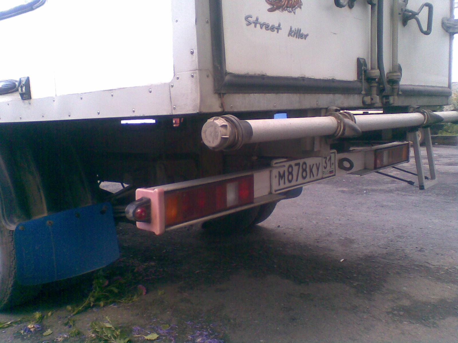

kaa31 0 Опубликовано 6 сентября, 2009 Простой и незатратный причал для фургона. Труба крепится хомутами для глушителя в штатные отверстия через резинку к подрамнику - очень надежная и сильная защита при парковке к эстакаде Поделиться сообщением Ссылка на сообщение Поделиться на другие сайты
