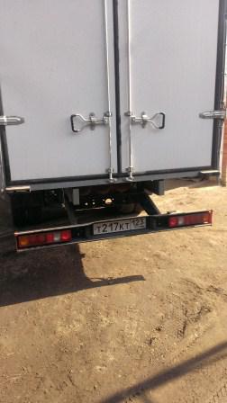

dub 866 Опубликовано 30 мая, 2017 Ребят может кто подсказать, какое оптимальное расстояние от земли до бруса? Поделиться сообщением Ссылка на сообщение Поделиться на другие сайты
Maks52 642 Опубликовано 30 мая, 2017 Ребят может кто подсказать, какое оптимальное расстояние от земли до бруса? 60 см 1 Поделиться сообщением Ссылка на сообщение Поделиться на другие сайты
dub 866 Опубликовано 30 мая, 2017 Спасибо Макс! А то я что то ни где не нашел. Поделиться сообщением Ссылка на сообщение Поделиться на другие сайты

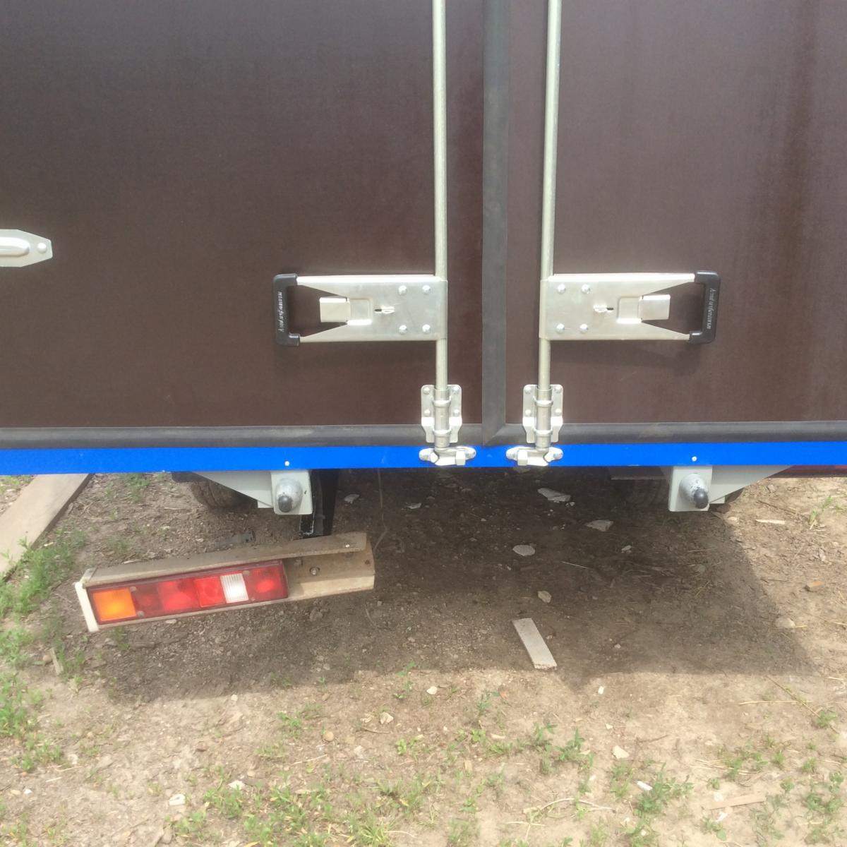

Maks52 642 Опубликовано 31 мая, 2017 Спасибо Макс! А то я что то ни где не нашел.Единого стандарта на грузовики до 3.5 тонн нет, поэтому лепят кому как нравится. Газелевский Брус на заводских кронштейнах висит примерно в 40 см от землиЭто очень низко ! Я себе сделал 45 см, уже терпимо, но тож низковато Пришёл к выводу что идеальным вариантом будет выдвинуть заднюю часть рамы, и не надо ни каких брусьев.Как раз получится около 60 см. Поделиться сообщением Ссылка на сообщение Поделиться на другие сайты
газель2005 2 704 Опубликовано 31 мая, 2017 (изменено) какое оптимальное расстояние от земли до бруса?Что бы фонари не закрывало,а не от земли мерят.Ниже по сути и не надо. Изменено 31 мая, 2017 пользователем газель2005 Поделиться сообщением Ссылка на сообщение Поделиться на другие сайты
dub 866 Опубликовано 31 мая, 2017 А если ниже, то чем это грозит, в чем неудобство? Поделиться сообщением Ссылка на сообщение Поделиться на другие сайты

Maks52 642 Опубликовано 31 мая, 2017 (изменено) Что бы фонари не закрывало,а не от земли мерят.Ниже по сути и не надо.Если просто отбойник, то да, чтоб фонари не закрывало, а если брус с фонарями, то не ниже 40 см от земли. Я когда повторную экспертизу делал, меня спрашивали размер от земли до фонарей. Потому как у меня получился "перенос светотехнических приборов" )) Видно правый фонарь ? А он есть ))Левый на примерке висит на кронштейне от некста Вот в таком виде даже в отделе техконтроля вопросов небыло Изменено 31 мая, 2017 пользователем Maks52 Поделиться сообщением Ссылка на сообщение Поделиться на другие сайты
газель2005 2 704 Опубликовано 31 мая, 2017 в чем неудобство?Больше вероятность согнуть его или повиснуть на нем.Maks52,У тебя рама короткая в заднем свесе и кузов низко стоит.У меня к примеру от края кузова рама в 15см заканчивается и фонари рядом с краем кузова. Поделиться сообщением Ссылка на сообщение Поделиться на другие сайты
Maks52 642 Опубликовано 31 мая, 2017 Больше вероятность согнуть его или повиснуть на нем.Maks52,У тебя рама короткая в заднем свесе и кузов низко стоит.У меня к примеру от края кузова рама в 15см заканчивается и фонари рядом с краем кузова.У тебя задняя часть рамы удлинённая. Машина 4 метровка? На трехметровках немного по другому... Поделиться сообщением Ссылка на сообщение Поделиться на другие сайты
