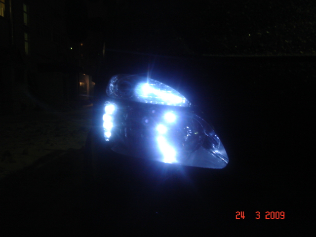

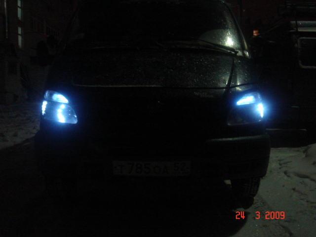

horek76 0 Опубликовано 24 марта, 2009 Смотриться прикольно.Как сделал? Очень просто, снял фару, разобрал, в отражателе просверлил отверстия и вставил туда светодиоды на 12в, приклеилих на суперклей, и их всех спаял параллельно (+с +, а - с -) (цена за светодиоды-штука) :rolleyes: Зачем-просто что-то хотелось сделать :rolleyes: Поделиться сообщением Ссылка на сообщение Поделиться на другие сайты
