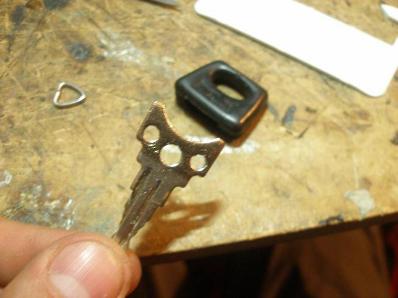

Рис.1  Срезаем с ключа пластиковую часть

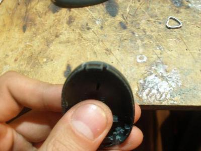

Рис 2. Разбираем брелок сигнализации, вынимаем плату и батарейку и откладываем ,

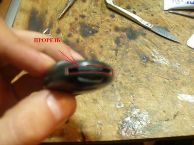

а в корпусе брелка делаем прорезь, в обоих частях корпуса, по ширине ключа
(извините за плохое качество  фото)
Pис 3. С противоположной стороны корпуса делаем две прорези для вставки маленького кольца  так же на обоих частях корпуса(кольцо с права, вверху на фото)

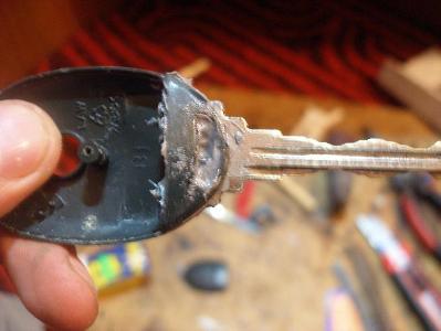

Рис 4. На лицевую  половину корпуса брелка приклеиваем  ключ и даем немного подсохнуть клею ( пока клей совсем не засох срезаем лишние части клея, потом это сделать будет сложнее)

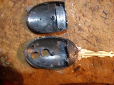

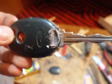

Рис 5 и 5а. Другую часть корпуса разрезаем  на две части, таким образом чтоб большая часть закрывала плату и батарейку , а вторая половина часть ключа , маленькую часть приклеиваем к лицевой части корпуса (клея не жалейте, наносите обильнее  и  не забудьте после подсыхания клея срезать излишки)

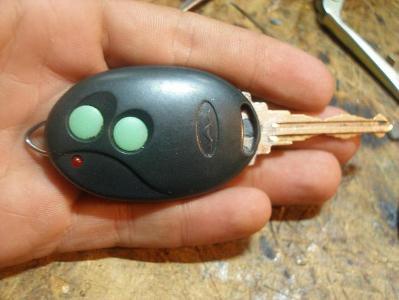

Рис 6. После окончательного высыхания клея собираем брелок и получаем ключ в корпусе брелка.( не забудьте про маленькое кольцо)
