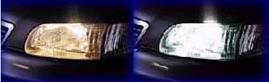

         Хотя на фоне друг друга лампы с температурой 4300-5200К выглядят желтыми, а голубыми смотрятся лампы с температурой больше 6000К.

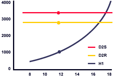

• Большая светоотдача.
Световой поток, излучаемый ксеноновой лампой D2S мощностью 35W почти в два раза интенсивнее по сравнению с обычной штатной лампой накаливания мощностью 55W.
Если обычная автомобильная 45-ваттная лампа излучает световой поток 600 люменов, то 55-ваттный галоген — аж 1550 люменов. А ксеноновая лампа выдает "на гора" чуть больше 3000 люменов это при меньшей потребляемой мощности.. Но поскольку человеческий глаз лучше всего воспринимает желтый и красный свет,то субъективно с повышением световой температуры,видимость на дороге снижается. Для справки: лампа с температурой в 12000К светит на 5% ярче обычной галогеновой лампы мощностью 55Вт. Мы также часто слышим отзывы от людейоторые поставили себе на машины лампы 8000К или больше. Все расказы примерно одинкаовы: ночью в дождь света на дороге не видно вообще. А в сухую погоду на неосвещенной дорогесе становится как в плохом черно-белом телевизоре-все детали теряются (многие неровности на дороге скрадываются).
Вобщем самые яркие лампы-это с температурой около 5000К. Чем дальше цифра от этих 5000,тем меньше света на дороге вы видите. И в немецких машинах (а в последнее время на японках искндинавах.. и даже американцах) на заводе ставят лампы со световой температурой от 4300 до 5200К. Правда в галогеновой оптике такие лампочки дают желтоватый оттенок (хотя на самом деле и в родной заводской оптике ксенон светит совсем не голубым светом (просто тут невозможно рассказать почему сложился такой стереотип, но на улице мы беремся это даказать на любой машине с заводским ксеноном). Кстати интересное наблюдение: смотришь на машину-фары "желтят", а если смортишь на отраженный свет (от стекол, зеркал, да от той же впереди идущей машины ) - и он (свет) смотрится значительно белее. А на трассе все знаки и номера на автомобилях вообще выглядят, как номера на милицейских машинах :)
• Независимость светового потока от питающего напряжения
• Большая экономичность
35W - ксеноновая лампа. 55W (а то и все 100W) - обычная. Умножьте на 2 и сравните. Причем это потребляемая мощность. И это при вдвое большей силе света (3000 люменов против 1550 у стандартной галогеновой лампы мощностью 55Вт).

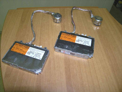

от на первых трех и остановимся поподробнее. Все три брэнда принадлежат германским производителям. Правда ХЕЛЛУ на самом деле делает ФИЛИПС, а ХЕЛЛА впоследствии лишь продает эти блоки под тоговой маркой HELLA. Но почему-то самая раскрученная в России именно Hella. Блоки OSRAM по своим характеристикам идентичны PHILIPS & HELLA. Отличия кроются скорее в совместимости разных блоков с разными лампами. А так они все расчитаны на работу с ксеноновыми лампами мощностью 35 Вт. И наша фирма успешно торгует блокми производства HELLA, OSRAM, PHILIPS.
         Баластные блоки БОШ и МАЦУШИТА (именно эта компания владеет торговой маркой ПАНАСОНИК) кроме всего прочего объединяет схемотехника (от основного блока идет провод, на котором есть маленький блочок, основной детатью которого является поджигающий трансформатор, (таким образом высоковольтная часть вынесена за пределы основного блока) благодаря которой эти блоки не так требовательны к длине проводов от блока до лампы. Баластные блоки PIAA просто стоят безумных денег (около 1500 американских рублей за два блока и две лампы), поэтому авторам не удалось даже подержать их (блоки) в руках.

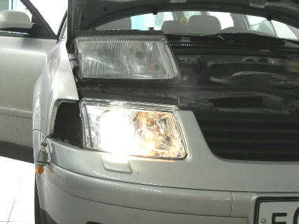

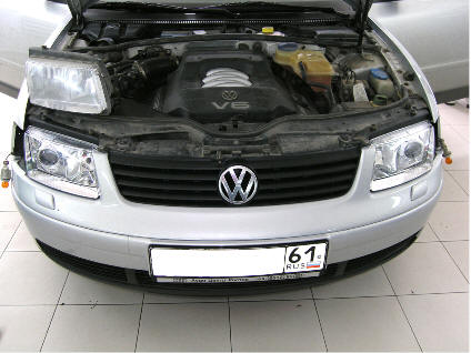

         Мы понимаем, что вопрос не праздный, но ответить на него однозначно очень трудно. В принципе человек с "прямыми руками" справляется с установкой ксенонового света за 2-3 часа. Но это "обычно"..8-))) бывают случаи, когда надо разобрать чуть ли не половину "морды" у машины. Хотя бывают и обратные варианты, когда установка занимает 20 минут. Поскольку продаваемые нами комплекты самодостаточны, то все сводится просто к навыкам. Если вы разбираетесь в автомобилях или хотя бы в электрике, то установка ксенона Вам по плечу. Но часто случается, что человек попросту ломает лампу, напрмер, т.к. ему было лень открутить фару для удобства. Мы даем гарантию на все оборудование 12 месяцев, но при двух условиях- БЕЗ МЕХАНИЧЕСКИХ ПОВРЕЖДЕНИЙ, и при ПРАВИЛЬНОЙ ЭКСПЛУАТАЦИИ. Так что настоятельно рекомендуем обращаться в автоцентр "ПИХТИН АВТО".
