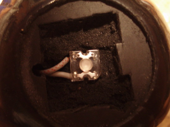

Следующим шагов выковыриваем в ручке всё лишнее, что бы было место под светодиод и «световод» из пистолетного клея. Делаем вертикальное отверстие в ручке для провода питания светодиода. И вставляем светодиод с подпаянными проводками. К проводу можно сразу подпаять резистор и установить его в самом отверстии. Резистор подключается последовательно светодиоду.
Получаем что-то типа этого:
У меня светодиод светит вверх, что не совсем правильно. Лучше было бы что бы он светил в сторону, тогда в результате свечение будет более равномерным, но это я уже потом понял.

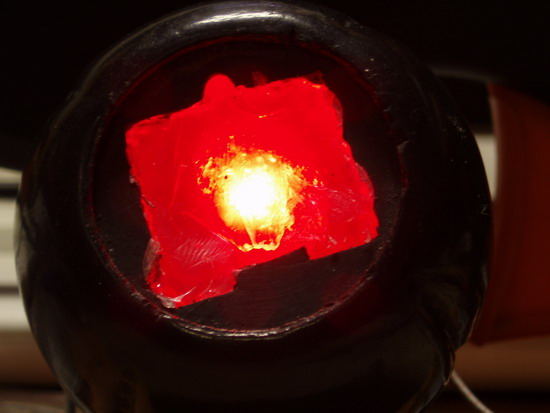

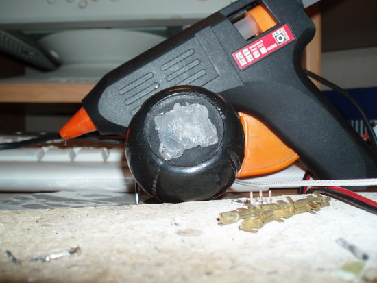

Теперь заливаем всё клеем из пистолета. Желательно сразу угадать количество клея, что бы потом не пришлось его удалять…. В процессе остывания форму клея можно подправлять мокрыми руками…
Вот что у нас получилось:
А так оно светится:

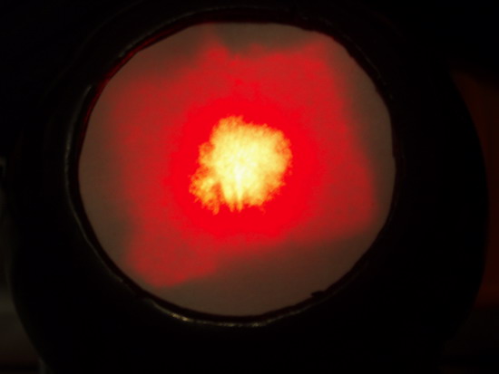

Дальше я вырезал кружок из обычной бумаги, он играет роль дополнительного рассеивателя:

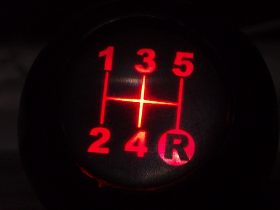

Осталась малость – собрать всё, поставив пленку или бумагу с рисунком над белой бумагой.
Вот результат:
Осталось установить на машину и подключить к общей подсветке. Здесь уже кто что может/хочет.
