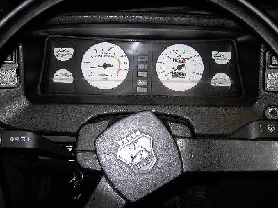

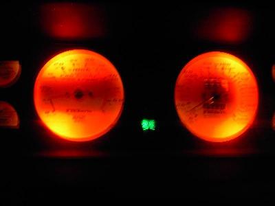

рис1 рис 13 на фото не очень хорошо получилась подсветка, на самом деле она красная

так как стандартный цвет подсветки зеленый, а он мне совсем не нравился я решил сделать красный (не очень то правильное решение ниже расскажу почему)

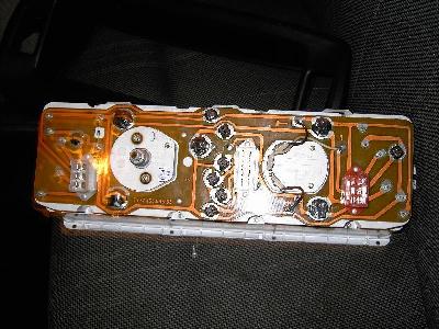

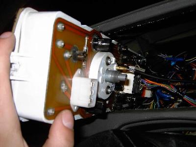

1) снял панель приборов (благо крепится всего на 6 болтах)
2) разобрал ее (сзади 8 шурупов у меня было 4)
3) снял сами шкалы
3) отсоединил от них пластмассовые ограничители(огревая паяльником с обратной стороны)

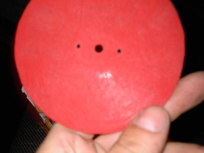

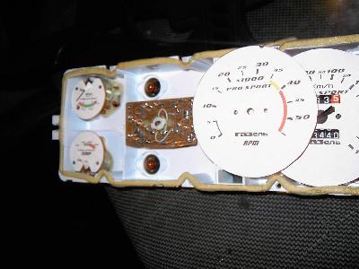

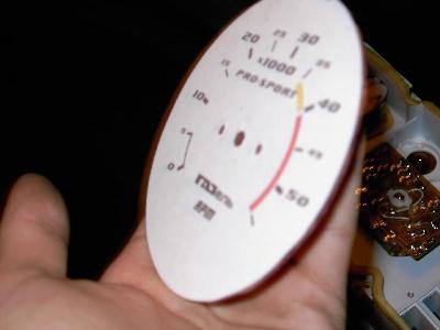

6) по стандартным шкалам выпиливаем такие же тока из оргстекла (брал красное оргстекло), этот пункт не трудный так как оргстекло хорошо обрабатывается напильником и наждаком, сложность была тока в том что нужно было выпилить отверстия для км. у меня получилось не очень ровно но это заметно если присматриваться, после оргстеклу нужно придать матовость шкуркой7) распечатал на самоклейке подготовленные белые шкалы

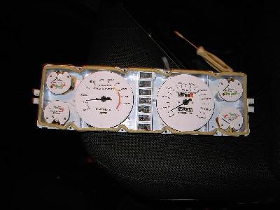

8) приклеил к оргстеклу и поставил все на место

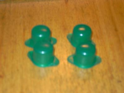

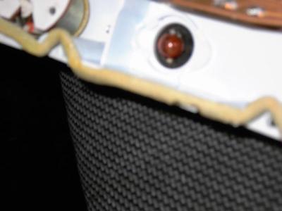

9) убрал зеленые рассеиватели (куда их теперь девать) рис11
и поставил красные лампочки
рис10

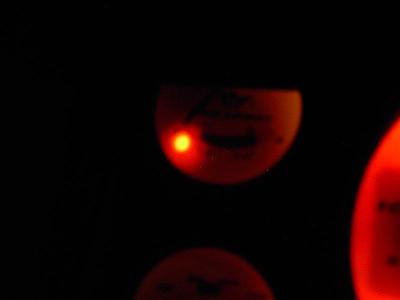

было замечено 2 бага
а) это надо ставить дополнительно лампочки на маленькие проборы для равномерного распределения света
б) красный свет подсветки сливается с красными аварийными лампами(давление, о.ж.)
рис12

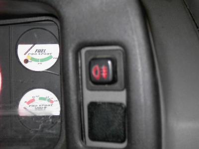

также были установлены красные диоды в кнопки около панели
рис14
