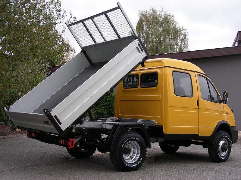

paul799 853 Опубликовано 17 февраля, 2011 кстати на фотке очень красиво гудричи смотрятся, но надо вспомнить о их индексе нагрузки и сразу все станет не так красиво и безоблачно.За газель не отвечу - не знаю (хотя по фото там от Газели остался шиш, да кумыш). А за Соболь - сейчас юзаю Гудрич АТ 225х75-16. Индекс грузоподъемности у него выше, чем у штатной К-155 (редкостное гавно оказалось - за 45 т.км. облысело почти до индикаторов и при балансировке такие гирлянды навешивали...). Поделиться сообщением Ссылка на сообщение Поделиться на другие сайты

Миха150 0 Опубликовано 22 февраля, 2011 За газель не отвечу - не знаю (хотя по фото там от Газели остался шиш, да кумыш). А за Соболь - сейчас юзаю Гудрич АТ 225х75-16. Индекс грузоподъемности у него выше, чем у штатной К-155 (редкостное гавно оказалось - за 45 т.км. облысело почти до индикаторов и при балансировке такие гирлянды навешивали...). Газель как есть, отличия от серийной самосвальная установка,резина с дисками и бампер от валдая.Что касается резины то любая грязевая умирает на асфальте очень быстро.Кордиант оф роуд столько не прожил бы. Поделиться сообщением Ссылка на сообщение Поделиться на другие сайты
