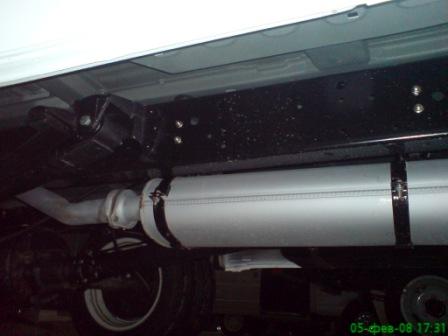

dadel 9 Опубликовано 11 февраля, 2008 serg66 О как там всё запущено, Фотку посмотрел. Надо будет зайти в автосалон взглянуть в живую. Вобще Евро3 по установке отличается подключением проводочка к второму лямбдазонду и всё!!! Это от Евро2. Никаких эмуляторов ни на лямбдозонды ни на форсунки. Вернее на форсунки ставится, от него и работает весь комп газовый. Снимает сигнал с бензиновых форсунок. Ещё там два датчика. Один мереет разницу давления в впускном коллекторе и в редукторе давление газа. И датчик температуры газа. Все. Разницы между пропановым и метановым оборудованием нет практически ни какой, принципиальной. Ну и в цене они одинаково примерно стоят. У нас тоже есть места где за 50 000 газ ставят пропановый даже. А Доцент сегодня за 21 000 записался на установку четвертого поколения. Поделиться сообщением Ссылка на сообщение Поделиться на другие сайты

Алексей Ф. 9 798 Опубликовано 12 февраля, 2008 С 1 февраля метан 7,00 . Дело даже не в цене за 4 поколение(хотя и в ней тоже),а в нежелании установщиков ставить 4 поколение. Пора лично посетить и цену уточнить. А мне глушитель понравился ЕВРО3 правда не слышал как рычит. Не понял!На правую сторону ,что ли перекинули глушак-это хорошо,меньше орать под ухо будет. Поделиться сообщением Ссылка на сообщение Поделиться на другие сайты
serg66 3 Опубликовано 12 февраля, 2008 Не понял!На правую сторону ,что ли перекинули глушак-это хорошо,меньше орать под ухо будет.Да, на фото 2705 Поделиться сообщением Ссылка на сообщение Поделиться на другие сайты
Алексей Ф. 9 798 Опубликовано 12 февраля, 2008 Да, на фото 2705 Будка то есть? Так раньше и с ними слева глушак был,или нет Поделиться сообщением Ссылка на сообщение Поделиться на другие сайты

дуксон 18 Опубликовано 12 февраля, 2008 Не понял!На правую сторону ,что ли перекинули глушак-это хорошо,меньше орать под ухо будет.Да направо перекинули и диаметр на выходе здоровый стал а работает он правда тихо у него перед воздуханом глушилка стоит.Правда как это работает я не понял Поделиться сообщением Ссылка на сообщение Поделиться на другие сайты
serg66 3 Опубликовано 13 февраля, 2008 вся выпускная система на флянцах, тоже+ Поделиться сообщением Ссылка на сообщение Поделиться на другие сайты
