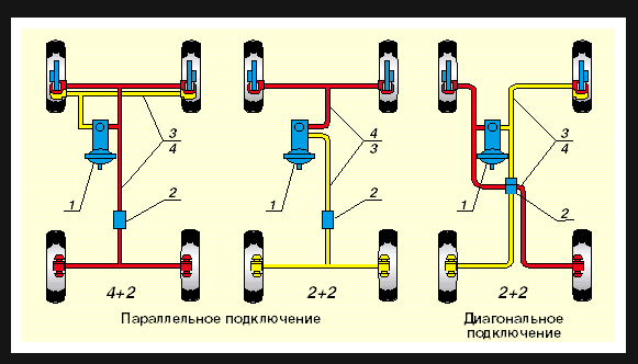

KOTOKUPOL 376 Опубликовано 17 марта, 2016 По мне так самый бредовый вариант тем не менее имеет место быть. где вычитал навряд ли найду.Почему же бредовый. Задумка такова - при диагональном подключении - при выходе из строя одного контура машина все равно будет тормозить 1 передним и 1 задним колесом, что не приведет к потере управляемости на скользкой дороге. Но это уже архаизм, т.к. сейчас машины с АБС, а он и нужен для того чтобы не терять контроль, а если еще и систему курсовой устойчивости ESP добавить ( система сама выбирает когда каким колесом подтормозить чтобы выровняться), то уж вообще шоколад получается Поделиться сообщением Ссылка на сообщение Поделиться на другие сайты
