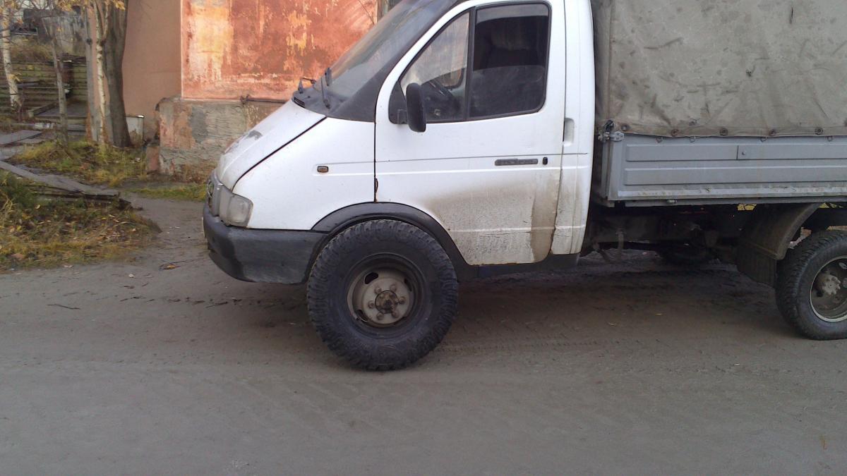

В снегопад и -3 град (пятница 9 0ктября)по трассе ехал уверенно иногда ПП включал скорость 60-80  . По обочинам насчитал 10 авто в кювете.
Резина Ханкук динапро МТ

О какая. Большая супротив штатной. Теперь за зиму надо с дисками мудрить.
Igor85

toolkit
хакапилита 10 ЛТ 265/75-16 на штатном литье уаз, спереди перевернуты задние кронштейны рессор, сзади лифт 3см рессора мост, рессорам год вроде не просели, подкрылки убраны пердние углы задних арок чуть подрезаны, при разумных нагрузках ни че ни за что не задевает

На Соболёк с дисками легче. На Газельку засада ка я понимаю.
Igor85
с  родной  рк.  и с резиной  265х75х16.  по  грязи  мотор  хоть  тянет.  на  верное  дохнет.
