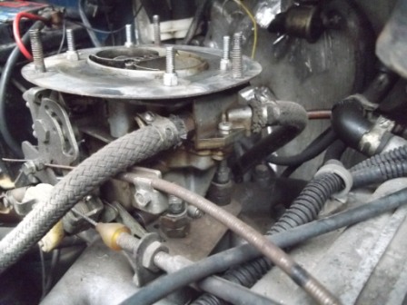

Росс 1 Опубликовано 12 декабря, 2011 Доброе утро всем! Сегодня с утра отфоткал карбюратор и сделал несколько неприятных открытий... Похоже до меня машиной управлял варвар :blink: ((((. пара воздушных трубок отсутствует, одна разорвана пополам (от крышки возд. фильтра к двигателю.. на одном датчике(чёрт..забываю всё как его!..на фотке будет) - вместо нормальной клеммы -бывший владелец тупо примотал провод,который ясно дело - окислился и еле держится((((((....Моему офигению нет предела!! :( (((((. В общем -для меня начинается механо электрический квэст.(((Фотки вечером выложу, может подскажете что за чудо стоит у меня под видом карбюратора(маркировку не смог найти). Поделиться сообщением Ссылка на сообщение Поделиться на другие сайты
Sashka 41 Опубликовано 12 декабря, 2011 Доброе утро всем! Сегодня с утра отфоткал карбюратор и сделал несколько неприятных открытий... Похоже до меня машиной управлял варвар :blink: ((((. пара воздушных трубок отсутствует, одна разорвана пополам (от крышки возд. фильтра к двигателю.. на одном датчике(чёрт..забываю всё как его!..на фотке будет) - вместо нормальной клеммы -бывший владелец тупо примотал провод,который ясно дело - окислился и еле держится((((((....Моему офигению нет предела!! :( (((((. В общем -для меня начинается механо электрический квэст.(((Фотки вечером выложу, может подскажете что за чудо стоит у меня под видом карбюратора(маркировку не смог найти).Ну...! Добро пожаловать ;) Главное, чтобы тебя не ждало разочарование от обладания такой машиной :lol: Поделиться сообщением Ссылка на сообщение Поделиться на другие сайты

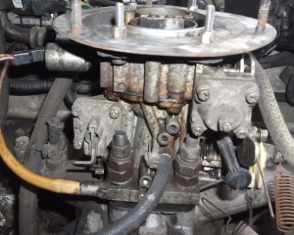

Росс 1 Опубликовано 13 декабря, 2011 Спасибо :lol: )))). вот фоточки.похоже что массово загрузить фотки не получится... придётся по одной грузить((((((( (Парни, скажите пожалуйста, куда ведут сорванные шланги на датчике под карбюратором и на датчике на стене моторного отсека, и что за зверь карбюраторнвый у меня стоит?)).. Очень надеюсь что устранение подобного беспорядка под капотом + замена терморегулятора + замена свечей и свечных проводов с насадками - может что и даст.. но обязательно загляну на диагностику ещё. Тогда отпишусь что получилось. Поделиться сообщением Ссылка на сообщение Поделиться на другие сайты
Росс 1 Опубликовано 13 декабря, 2011 (изменено) на первой фотке хорошо виден датчик на карбюраторе, про который говорилось что его не должно быть на родном карбюраторе Газели, Соболя с двиг. 406... Изменено 13 декабря, 2011 пользователем Росс Поделиться сообщением Ссылка на сообщение Поделиться на другие сайты

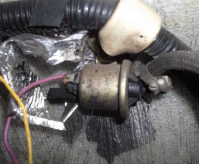

Росс 1 Опубликовано 13 декабря, 2011 датчик на стене отсека с одним исчезнувшим шланогм, ( спасибо бывшему владельцу :( ) Парни - подскажите - куда должен вести от датчика воздушный шланг?один стоит, а вот второй.. Поделиться сообщением Ссылка на сообщение Поделиться на другие сайты
Sashka 41 Опубликовано 13 декабря, 2011 Думаю, что у тебя стоит восьмерочный карб. Провод подходит у тебя на электромагнитный клапан, а тот, что на щитке передка-это тот же электромагнитный клапан, только родной газелевский. Судя по фоткам .. тут черт ногу сломит :blink: Остается два варианта: восстановить родную систему или доводить до ума имеющуюся(если тебя устраивают тяговые характеристики). Поделиться сообщением Ссылка на сообщение Поделиться на другие сайты
Росс 1 Опубликовано 13 декабря, 2011 Думаю, что у тебя стоит восьмерочный карб. Провод подходит у тебя на электромагнитный клапан, а тот, что на щитке передка-это тот же электромагнитный клапан, только родной газелевский. Судя по фоткам .. тут черт ногу сломит :blink: Остается два варианта: восстановить родную систему или доводить до ума имеющуюся(если тебя устраивают тяговые характеристики). Эт точно((((((.. чешу затылок((((((( новый (родной) карбюратор хоть и кусается - но купить можно, но вот вернуть в изначальное состояние -придётся повозится(((((.. Честно говоря - никак не пойму - если это восмёрочный карб - с какого перепуга бывший владелец его пихнул в движок?(((. На мой взгляд это довольно авантюрно, ведь не зря инженеры проектировали на опред. машины -свои карбюраторы.. а тут - весьма вероятно что жигулёвский.ЭХ!(((((((.Да ещё идиотская неопознанная логика подключения (отрывания) шлангов предыдущим хозяином(((((.. Други, а какой карб. лучше всего на Соболь поставить, (ох, придётся мне это делать!) на движок 406 ??? Поделиться сообщением Ссылка на сообщение Поделиться на другие сайты

dvitriy.40rus 499 Опубликовано 17 декабря, 2011 карб у тебя точно восмерочный. но на восьмерке с ним проблем мало. пропадающий холостой ход это нормально и лечится легко. выкручиваешь этот клапан и стаскиваешь латунный наконечник, и видишь пластиковую пимпочку, обламываешь ее и собираешь обратно. и не забываешь в то отверстие клапана дунуть насосом. также убедись что прокладка на клапане будет держать, она может уже задубела. эти клапана нежные и очень много подделок так что их постоянно менять нет смысла и экономию они дают мизер такой что и не заметишь, а стоят не мало. при обломанной пипке провод уже ни чего не дает, просто одеваешь чтобы на корпус не коротнуло.на этот карб идут шланги: один с воздушного коллектора(тоненький, вакуумный), два на подогрев( с задней стороны в самом низу), и естественно два(топливо, подача и обратка). а все остальные шланги смотри в умной книжке по своему мотору.регулируется элементарно. под черным большим винтом холостого хода, в нижней части есть отверстие. в него вставляешь тоненькую плоскую отвертку(я в основном затачивал гвоздик или электрод) и крутишь туда сюда чтобы были максимальные холостые обороты(на этом винтике есть резиновое колечко и если оно порвалось то тоже мозг парит), и потом убавляешь большим черным.все остальные проблемы видно снаружи. может течь мембрана на ускорителе (маленькая квадратная крышечка на 4 винтиках) меняется легко. и прокладка между двумя половинами.чистится тоже легко. откручиваешь верхнюю половину но сначала снимай тросики и топливные шланги, и аккуратно вынимай чтобы не порвать прокладку и не загнуть поплавок. выкручиваешь жиклеры и продуваешь все дырки что есть. только жиклеры не перепутай. все делается не снимая с машины.на его работу сильно влияет засраный топливный фильтр. а так проблем с ним нету, очень простой.а ставят его ради экономии и простоты ремонта. Поделиться сообщением Ссылка на сообщение Поделиться на другие сайты
dvitriy.40rus 499 Опубликовано 17 декабря, 2011 (изменено) забыл написать про еще один шланг с противоположной стороны от тросиков он идет на клапанную крышку типо сапуна тоже тоненький. датчик на стене отсека с одним исчезнувшим шланогм, ( спасибо бывшему владельцу :( ) Парни - подскажите - куда должен вести от датчика воздушный шланг?один стоит, а вот второй..чето я не вижу места для второго шланга, а вот отсутствие второго провода вижу.это вакуумный клапан холостого хода если я не ошибаюсь. он включал систему холостого хода на родном карбе. забудь про него он уже тебе не нужен. я на старой газеле вообще всю электронику с карба выкидывал. она работает только пока новая а потом только мозг парит.у меня без этих приблуд расход был 13/100 и тянула хорошо. главное отрегулировать. Изменено 17 декабря, 2011 пользователем dvitriy.40rus Поделиться сообщением Ссылка на сообщение Поделиться на другие сайты
Росс 1 Опубликовано 17 декабря, 2011 забыл написать про еще один шланг с противоположной стороны от тросиков он идет на клапанную крышку типо сапуна тоже тоненький. чето я не вижу места для второго шланга, а вот отсутствие второго провода вижу.это вакуумный клапан холостого хода если я не ошибаюсь. он включал систему холостого хода на родном карбе. забудь про него он уже тебе не нужен. я на старой газеле вообще всю электронику с карба выкидывал. она работает только пока новая а потом только мозг парит.у меня без этих приблуд расход был 13/100 и тянула хорошо. главное отрегулировать. СПАСИБО БОЛЬШОЕ!!!! Поделиться сообщением Ссылка на сообщение Поделиться на другие сайты
Росс 1 Опубликовано 17 декабря, 2011 (изменено) чето я не вижу места для второго шланга, а вот отсутствие второго провода вижу.это вакуумный клапан холостого хода если я не ошибаюсь. он включал систему холостого хода на родном карбе. забудь про него он уже тебе не нужен. . Что то у меня сообщения мои не редактируются, пишу дополнительное сообщение. Ещё раз большое СПАСИБО за исчерпывающий ответ!! : (вы правы, на фото нет второго провода на родном датчике ХХ, он был подключён к восьмёрочному датчику ХХ на том же восьмерочном карбе. А второй наконечник для шланга отсутствовал, а отверстие заглушено на другом конце у двигателя. Один важный для меня вопрос_________ если я правильно понял -надо сделать следующее: 1... с родного ДХХ на стене отсека - необходимо снять второй контакт тоже и заизолировать. 2.. второй контакт (а кой именно -имеет значение?) - можно по прежнему оставить на клапане ХХ восьмёрочном, что стоит на том же восьмёрочном карбе, но обязательно проделать (проверить) всё то что вы сказали раньше ( откусить и пр.).3..проверить сам карб на утечки, засоренность жиклёров , 4.. поменять (желательно) фильтр тонкой очистки топлива (судя по его состоянию -думаю за пробег более 120 000км - вряд ли его меняли :( :( .). Изменено 17 декабря, 2011 пользователем Росс Поделиться сообщением Ссылка на сообщение Поделиться на другие сайты
