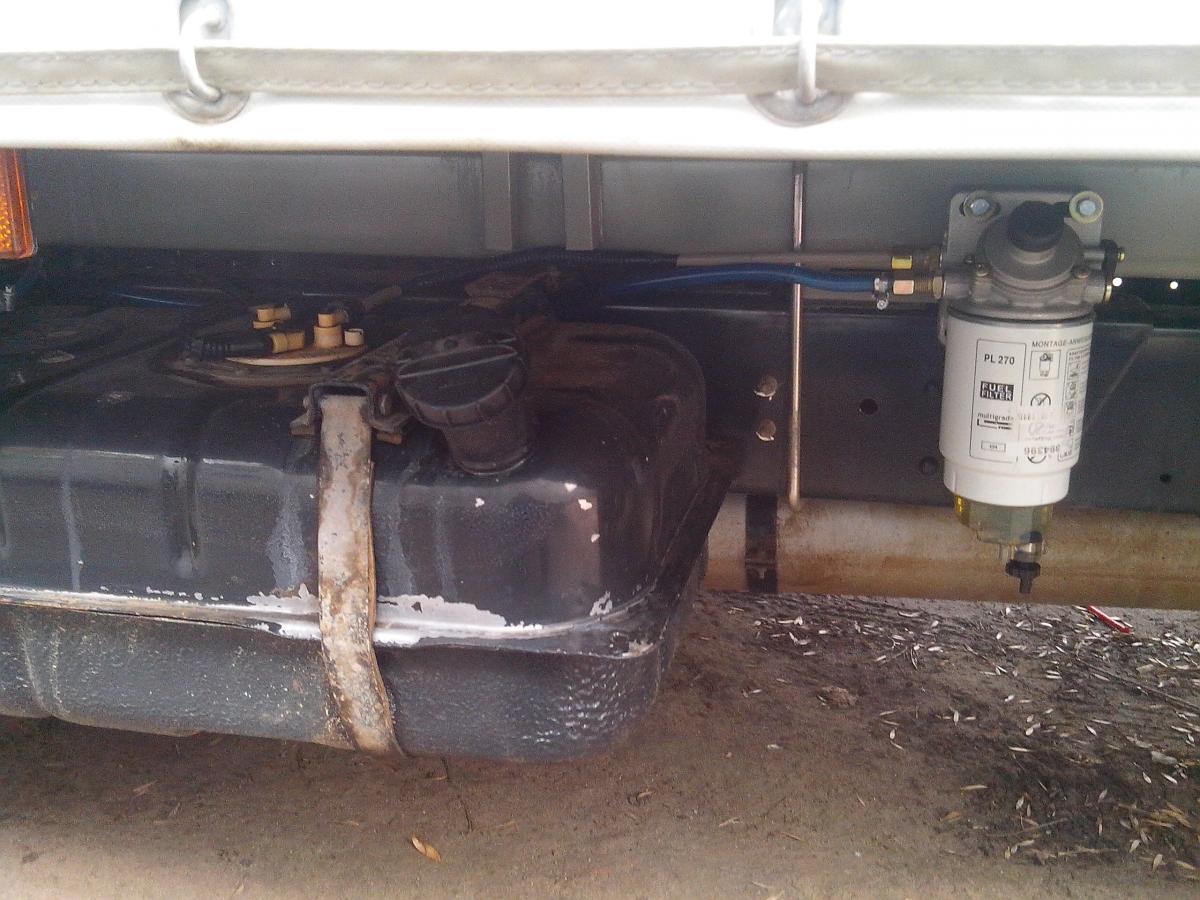

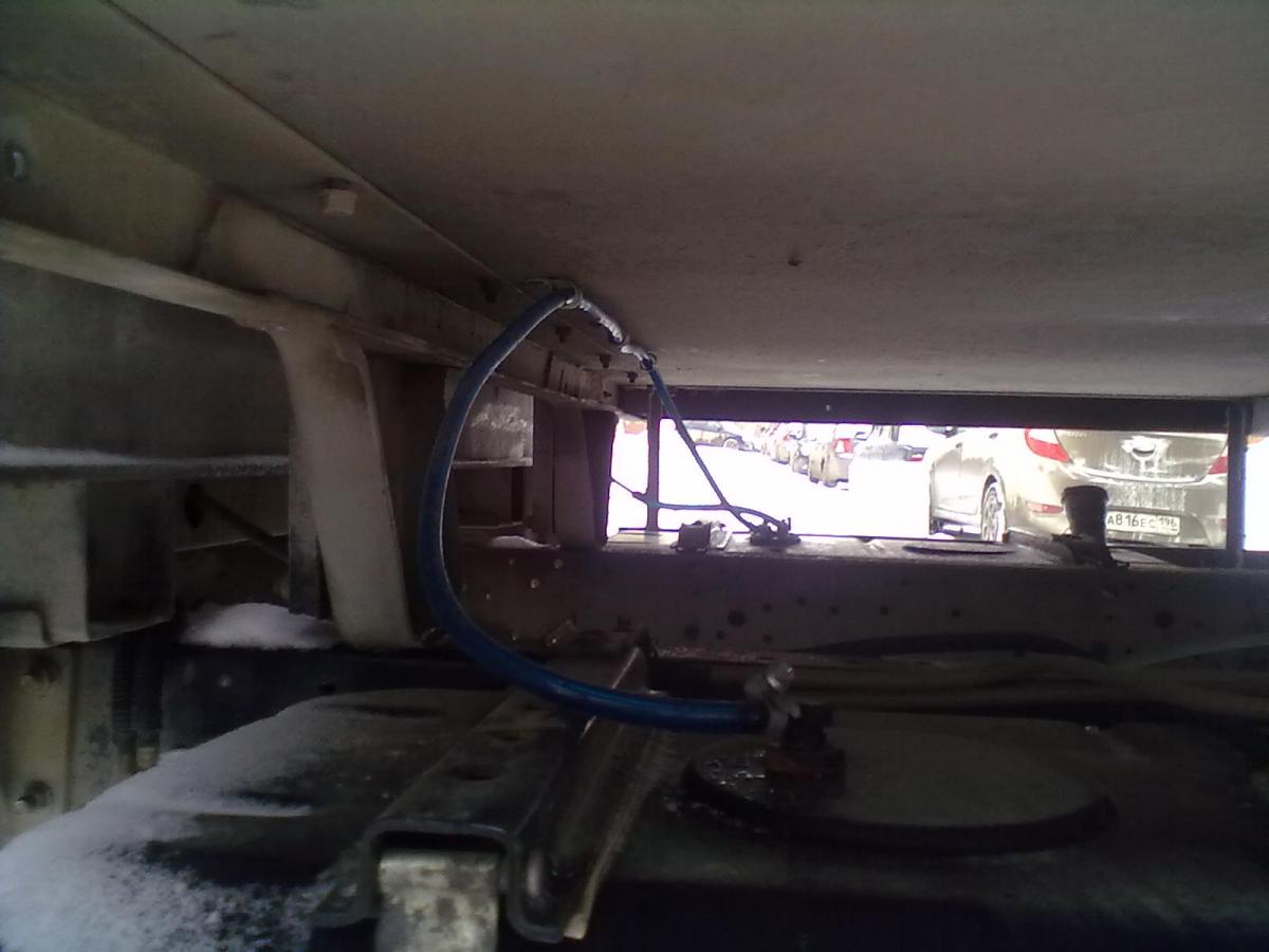

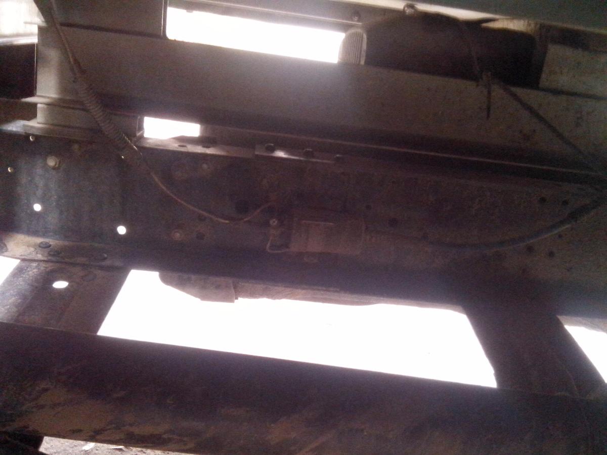

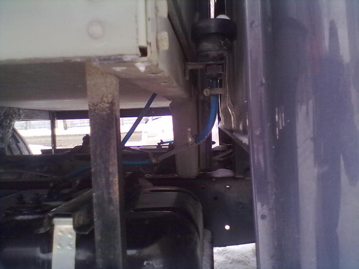

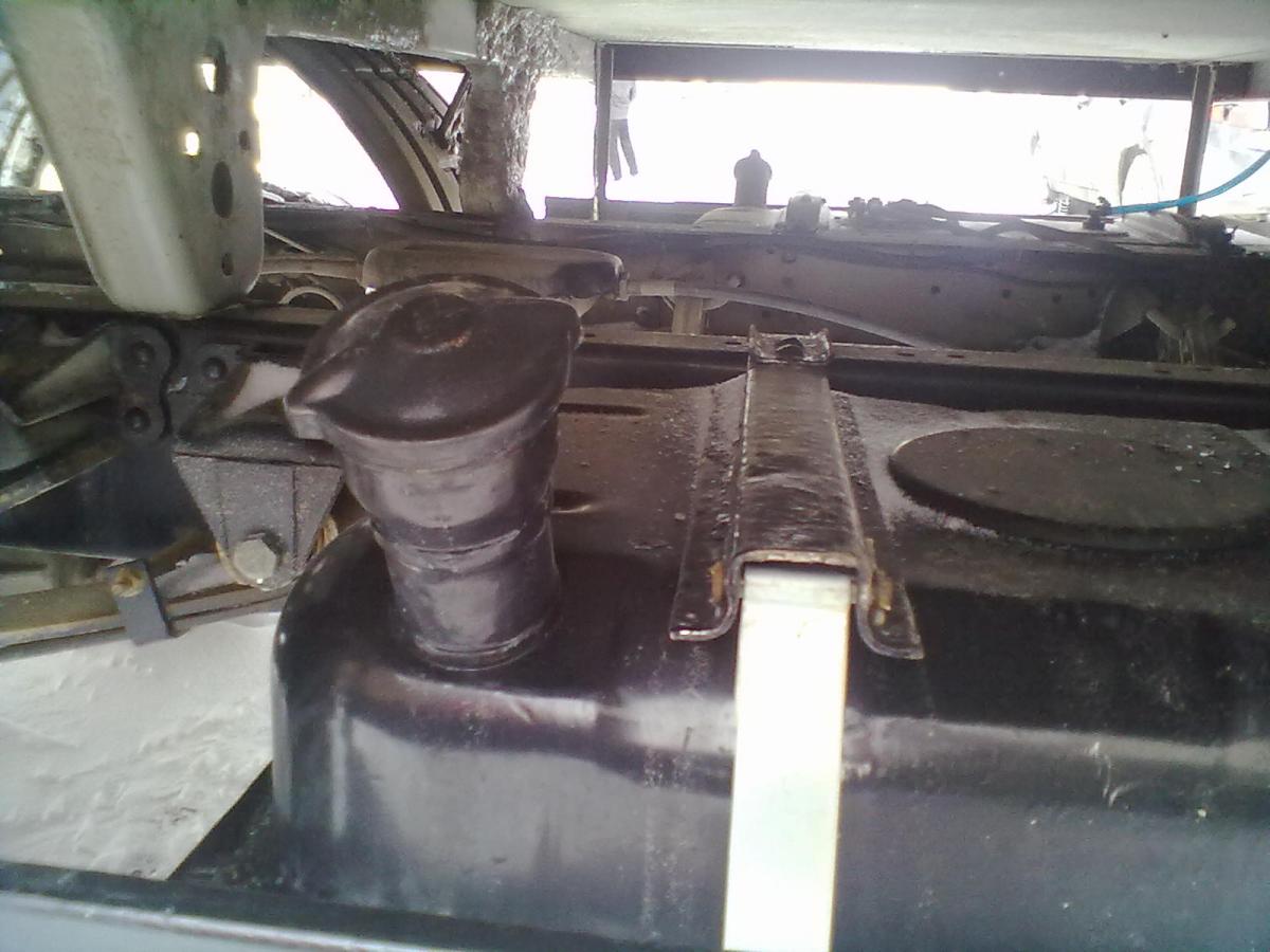

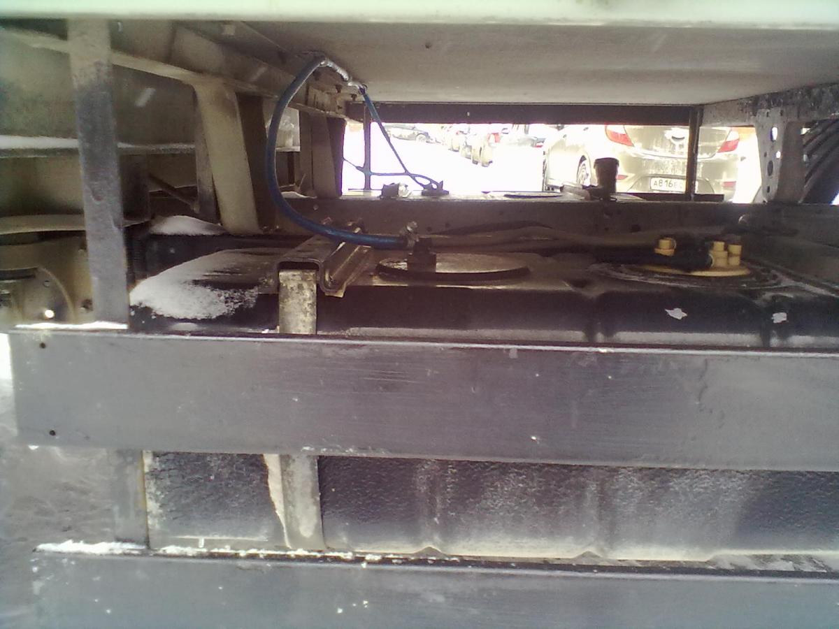

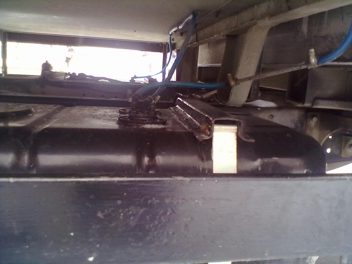

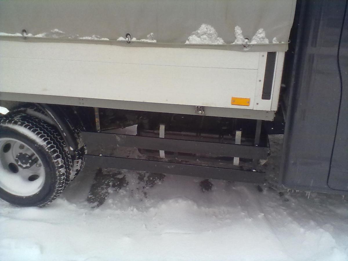

31032014.jpg Извините за качество. На словах, дренажный клапан на обратку правого бака, на освободившийся штуцер левого цепляем подачу с правого. При работе создается разряжение и соляра из правого перетекает в правый бак. Даже если высасывает все топливо - прсто идет дренаж левого бака. Вакуума в баке хватает вполне главное что бы пробка левого была герметичной. В планах поставить дополнительный прибор топлива в кабину, а так приходится высасывать все и заливать 60 литров. Никаких глобальных переделок и все работает. 120 литров это уже кое что. Испытал на 5000 км. если по цене то-кронштейны не знаю нашел старые, бак тоже,хомуты по 145р, крючек крепления 60р, 2 метра топливопровода 64р и час поставить. Решайте сами что выгоднее.

attachicon.gif31032014.jpgИзвините за качество. На словах, дренажный клапан на обратку правого бака, на освободившийся штуцер левого цепляем подачу с правого. При работе создается разряжение и соляра из правого перетекает в правый бак. Даже если высасывает все топливо - прсто идет дренаж левого бака. Вакуума в баке хватает вполне главное что бы пробка левого была герметичной. В планах поставить дополнительный прибор топлива в кабину, а так приходится высасывать все и заливать 60 литров. Никаких глобальных переделок и все работает. 120 литров это уже кое что. Испытал на 5000 км. если по цене то-кронштейны не знаю нашел старые, бак тоже,хомуты по 145р, крючек крепления 60р, 2 метра топливопровода 64р и час поставить. Решайте сами что выгоднее.
Надо бак развернуть на 180 гр. горловину то же на левую сторону через шланг вывести, заправлять удобней будет обас одной стороны.

Защиту бака на борт приваривал?! Да Бак интересная тема,пока обхожусь канистрами,но за тем кто как баки делает слежу,на перспективу ! :rolleyes:

Нет! Защита на уголках, а уголки на платформу к кузову болтами м8, отверстия на платформе уже есть, правда не знаю для чего.

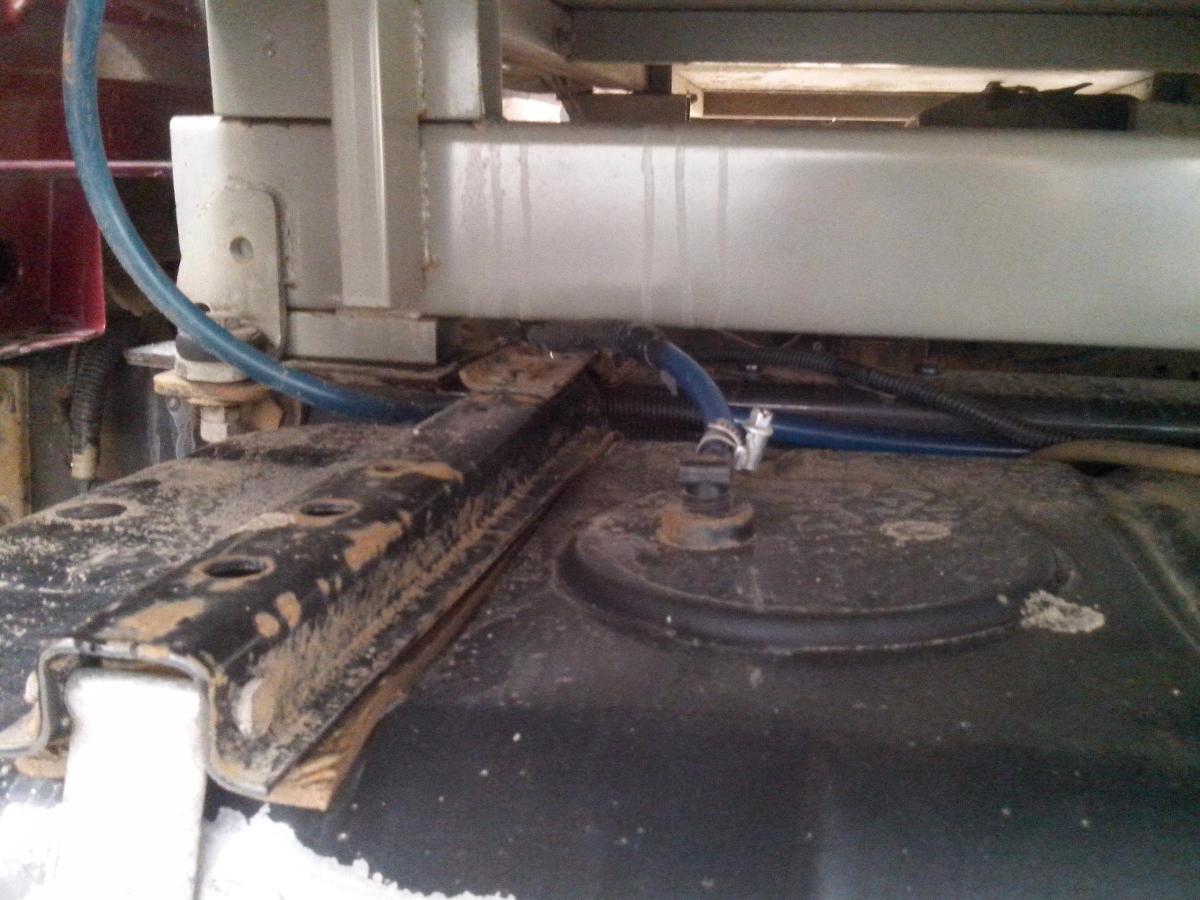

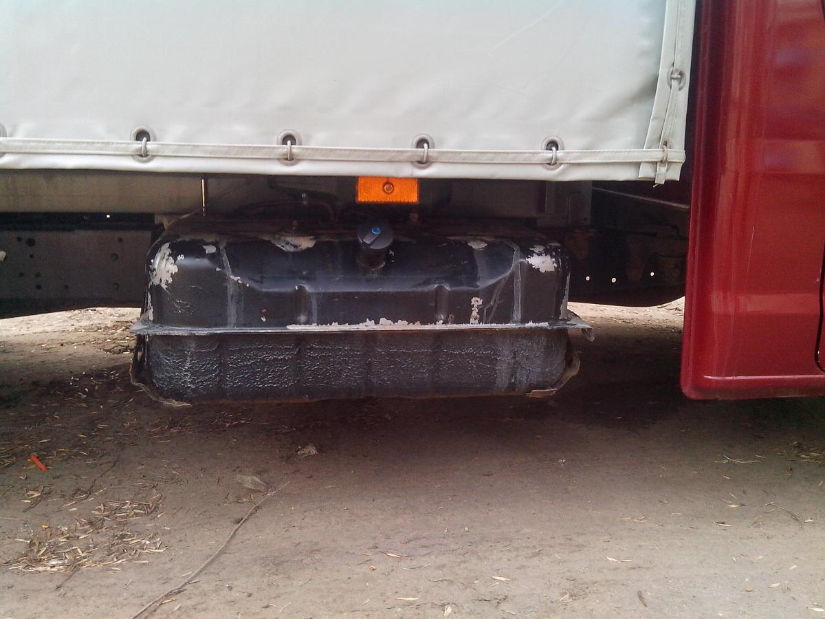

переделанная с ТАТА, укоротил и все
