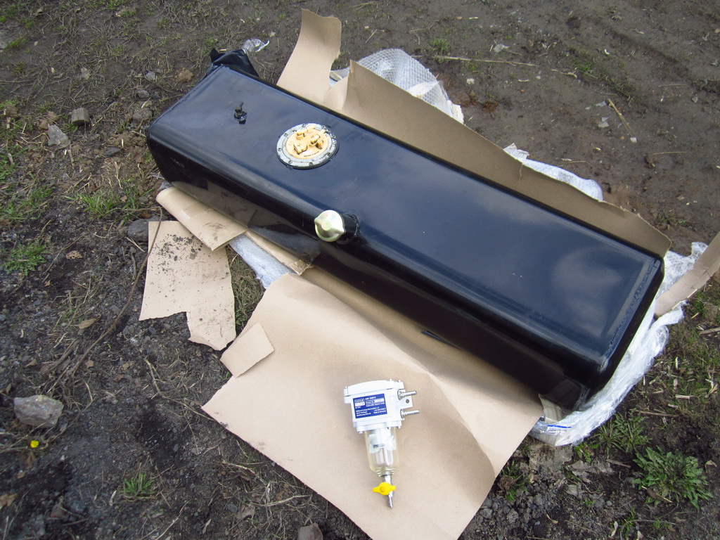

Иван695 22 Опубликовано 23 апреля, 2014 Такой алюминиевый больше - уже на 150 литров идет у них. Поделиться сообщением Ссылка на сообщение Поделиться на другие сайты

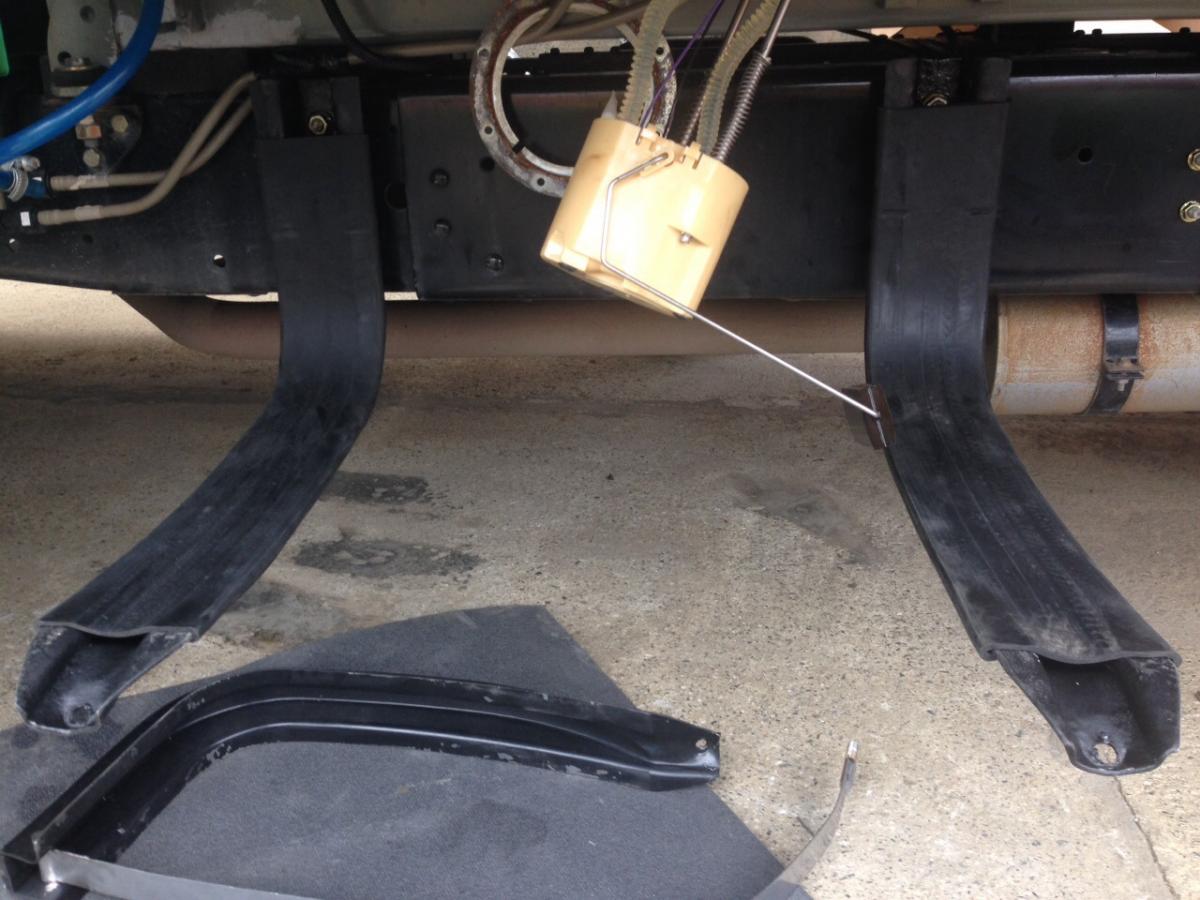

Иван695 22 Опубликовано 23 апреля, 2014 Топливозаборник родной, даже не отключал его. Вынул из старого бака и подвесил на время замены.Кстати после полугода эксплуатации под прижимным кольцом полно ржавчины, и болтики так же ржавые. При сборке кольцо изнутри промовилил, болтики смазал графитной смазкой. И еще - отогнув фонарик обнаружил, что пластина на которую он крепится, приварена точечной сваркой еще до окраски, соответвенно под ней хороший слой ржавчины уже. Поделиться сообщением Ссылка на сообщение Поделиться на другие сайты
Маховик1 106 Опубликовано 23 апреля, 2014 Иван695,а высота бака значит абсолютно идентичная штатному? Иначе ведь со дна соляру сосать не будет. Мне почему-то казалось, что они глубже. Поделиться сообщением Ссылка на сообщение Поделиться на другие сайты
Иван695 22 Опубликовано 23 апреля, 2014 Нет, новый выше. Заборник же на пружинах в распор в баке стоит. На фото видно только нижнюю его часть. Поделиться сообщением Ссылка на сообщение Поделиться на другие сайты
Маховик1 106 Опубликовано 23 апреля, 2014 Нет, новый выше. Заборник же на пружинах в распор в баке стоит. На фото видно только нижнюю его часть.Ну, хорошо если хватает. Какова будет судьба штатного бака? Поделиться сообщением Ссылка на сообщение Поделиться на другие сайты
Иван695 22 Опубликовано 23 апреля, 2014 (изменено) Хватает конечно, когда ставил в новый прижимать пришлось пока наживлял крепеж. Заводской полежит пока, потом может вторым поставлю, если будет необходимость. Изменено 23 апреля, 2014 пользователем Иван695 Поделиться сообщением Ссылка на сообщение Поделиться на другие сайты

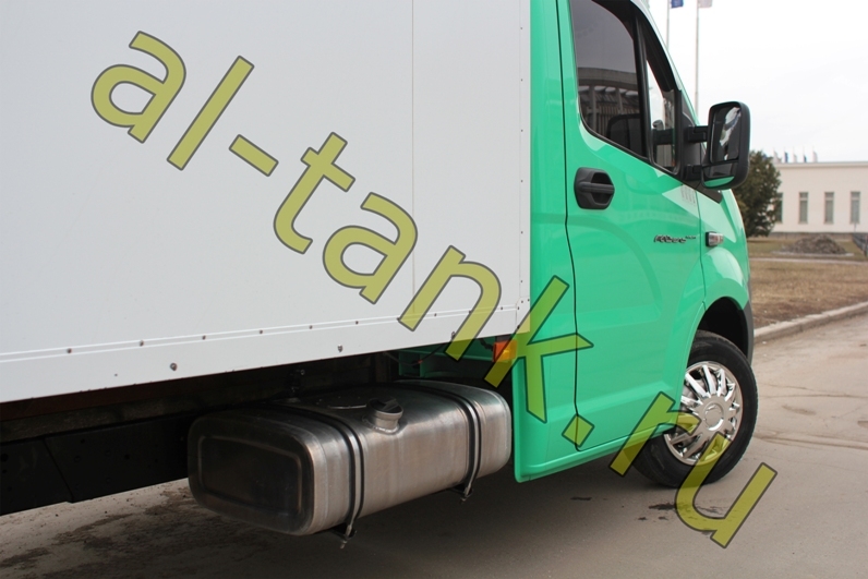

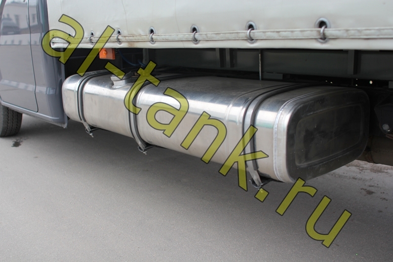

Vil 0 Опубликовано 20 августа, 2014 Парни алюминиевые ставить надо, чтоб не ржавели и не текли, в наличии на 100 и 150л. ток цены не дешево, зато с пожизненной гарантией. Поделиться сообщением Ссылка на сообщение Поделиться на другие сайты
Alex030569 7 394 Опубликовано 20 августа, 2014 Парни алюминиевые ставить надо, чтоб не ржавели и не текли, в наличии на 100 и 150л. ток цены не дешево, зато с пожизненной гарантией.Цена одного алюминиевого равна двум стальным,а то и поболее.От ДТ сталь не окисляется. Поделиться сообщением Ссылка на сообщение Поделиться на другие сайты
Vil 0 Опубликовано 25 августа, 2014 Вот такое чудо получается от 100 до 150л. , не ржавеет , не гниет. гарантия пожизненная. Можно допиком, можно вместо основного все сертификаты в наличии. В гай проблем нет. Поделиться сообщением Ссылка на сообщение Поделиться на другие сайты
