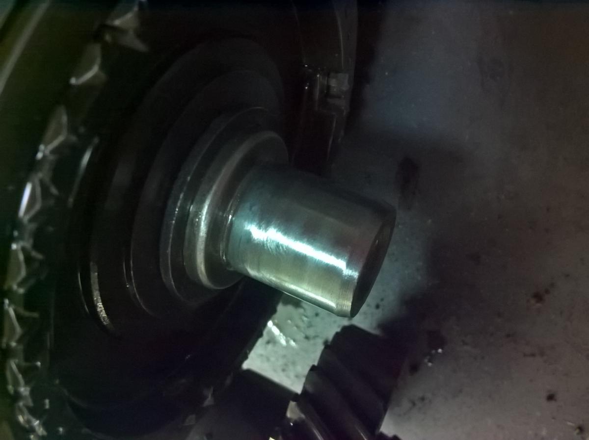

smit561 0 Опубликовано 28 сентября, 2018 Здравствуйте,есть вопрос. Имею соболя 2004г. КПП нового образца,с коническими подшипниками промежуточного вала. Проблема в коробке,треск на 3 (незначительный) 4 (значительный,зависит от нагрузки) 5 (незначительный). При переборке обнаружил огранку на конце вторичного вала (который вращается в первичном валу на роликоподшипнике). Вал заказал новый за 2000р. пришло в упаковке откровенное г..мно,похоже что делали в Душанбинском училище для душевнобольных людей..вобщем обычное "качество" автогаза. Поменял вторичный вал и ролики,первичный вал не трогал,шум стал меньше,но все равно остался. Похож именно на то,как ролики друг об друга стукаются,4-прямая,валы вращаются как одно целое,а подшипник-точка перелома,думаю что так. Вроде как нужно еще разок перебрать и поменять первичный вал,но вот думаю что если вместо роликов в первичный вал запрессовать бронзовую втулку. Может делал кто что нибудь подобное? Поделиться сообщением Ссылка на сообщение Поделиться на другие сайты

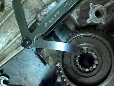

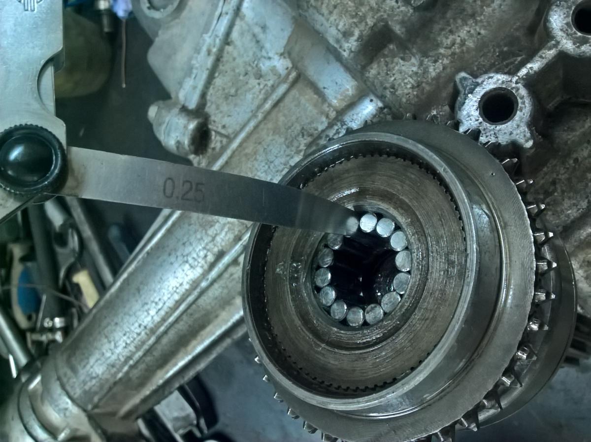

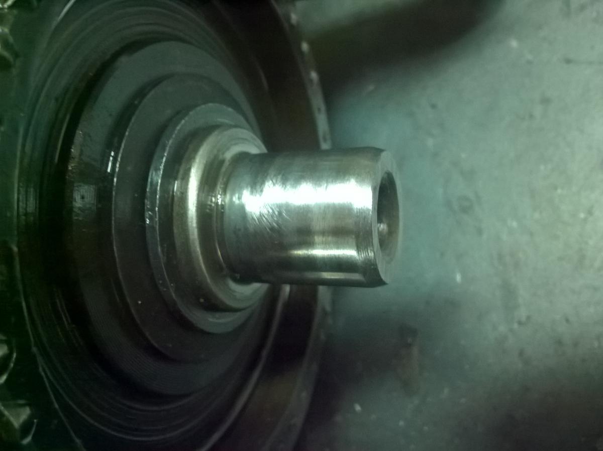

smit561 0 Опубликовано 11 октября, 2018 Вобщем купил первичный вал,"не оригинал" "ремофф" фирма называется. Купил два комплекта роликов,замерял,все 5,5мм. в "нолях". В старом вале между роликами щуп 0.25мм.лезет,в новом 0.15мм. Насчет "завод охаял"..не могу на сто процентов сказать что вторичный вал "фирменный" ,но то что пришло реально в Душанбе в ГПТУ делали,сфоткал рабочую поверхность,видно плохо,но дядя токарь явно не трезв был. Да...если кому интересно,то у моего "малыша" пошли "газики" в охлаждайку. Менял прокладку,потом коробку в очередной раз снимал,поменял первичный вал. Ну.стало потише,но треск один хрен есть. Машина используется по большей части как "будка" на колесах ну и "жоповозка",ремонт затеял от того,что нужно было мотоцикл привезти за 600км.вобщем не рискнул ехать,договорился с продавцом,переплатил денег отправили транспортной. Жаль не столько денег,сколько потерянного времени и сил. Поделиться сообщением Ссылка на сообщение Поделиться на другие сайты
Татарин 6 687 Опубликовано 11 октября, 2018 Вообще, этот "носик" должен быть отшлифован,после термообработки. Поделиться сообщением Ссылка на сообщение Поделиться на другие сайты
smit561 0 Опубликовано 11 октября, 2018 Дак он и отшлифован,просто мягко говоря "плохо отшлифован":) Поделиться сообщением Ссылка на сообщение Поделиться на другие сайты
