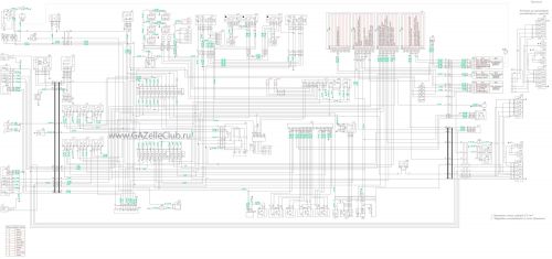

Схема для Газель Бизнес с УМЗ-4216 Евро-3
Схема электрическая принципиальная автомобиля газель бизнес умз 4216:
А9 - топливный модуль; А12 - модуль управления светом; В2 - датчик сигнализатора аварийного давления масла; В5 - датчик сигнализатора аварийного падения уровня тормозной жидкости; В12 - датчик указателя уровня топлива; В46 - датчик скорости; D7 - блок управления антиблокировочной системы тормозов; D21 - пульт управления отопительно-вентиляционной установкой; D30 - блок регулировки скорости вентилятора отопителя; Е1 - фара головного света левая; Е2 - фара головного света правая; Е3 - фара противотуманная левая; Е4 - фара противотуманная правая; Е16 - плафон кабины; Е18 - плафон кузова; Е20, Е21 - плафоны салона правые; Е27 - фонарь задний левый; Е28 - фонарь задний правый; Е30, Е64 - фонари освещения номерного знака; Е31 - фонарь противотуманный задний; Е35 - фонарь подкапотный; Е59 - прикуриватель; Е60, Е61 - плафоны салона левые; Е63 - плафон освещения подножки; Е65 - плафон второго ряда сидений; Е71 - плафон освещения вещевого ящика; F41 - блок предохранителей силовой; F42 - верхний ряд предохранителей; F42 - нижний ряд предохранителей; G1 - генератор; G2 - аккумуляторная батарея; Н1, Н2 - сигналы звуковые; Н62 - лампа габаритного света правая; Н63 - лампа габаритного света левая; Н70 - лампа противотуманная задняя правая; Н71 - лампа противотуманная задняя левая; Н72 - лампа света заднего хода правая; Н73 - лампа света заднего хода левая; Н74 - лампа сигнала торможения правая; Н75 - лампа сигнала торможения левая; Н76 - лампа габаритного света заднего правая; Н77 - лампа габаритного света заднего левая; Н78 - лампа указателя поворота заднего правая; Н79 - лампа указателя поворота заднего левая; Н98 - лампа ближнего света правая; Н99 - лампа ближнего света левая; Н100 - лампа дальнего света правая; Н101 - лампа дальнего света левая; Н102 - лампа указателя поворота переднего правая; Н103 - лампа указателя поворота переднего левая; Н114, Н115 - громкоговорители передние; Н116. Н117 - громкоговорители задние; К1 - реле стартера; К3 - реле управления стеклоочистителем; К7 - реле сигналов; К12 - прерыватель указателей поворотов; К18 - реле дальнего света; К19 - реле ближнего света; К21 - реле подогрева зеркал; К80 - реле электронасоса отопителя; М1 - стартер; М2 - электродвигатель отопителя; М4 - электродвигатель стеклоочистителя; М5 - электродвигатель стеклоомывателя; М6 - топливный насос; М8 - электронасос дополнительного отопителя; М20 - электродвигатель дополнительного отопителя; М24 - электропривод правого зеркала; М25 - электропривод левого зеркала; М27 - моторедуктор левого стеклоподъемника; М28 - моторедуктор правого стеклоподъемника; М34 - моторедуктор рециркуляции; М35 - моторедуктор «стекло-грудь»; М36 - моторедуктор «тепло-холод»; М38 - электропривод корректора фар правый; М39 - электропривод корректора фар левый; М42 - моторедуктор « стекло-ноги»; М43 - электрокран отопителя; Р2 - комбинация приборов; R23, R24 - элементы обогрева зеркал; S1 - выключатель зажигания; S5 - выключатель аварийной световой сигнализации; S9 - переключатель указателей поворотов и света фар; S12 - переключатель стеклоочистителя; S29 - выключатель света заднего хода; S30 - выключатель сигнала торможения; S31 - выключатель сигнализатора блокировки межосевого дифференциала; S36 - выключатель звуковых сигналов; S50 - переключатель положения зеркал; S52 - выключатель сигнализатора стояночного тормоза; S60 - выключатель плафона освещения вещевого ящика; S62 - выключатель плафонов освещения; S73 - переключатель электродвигателя дополнительного отопителя; S81 - переключатель электростеклоподъемника левой двери; S82, S83 - переключатели электростеклоподъемника правой двери; S137 - кнопка переключения каналов магнитолы; S138 - кнопка регулирования громкости магнитолы; U2 - магнитола; VD9 - повторитель указателя поворота левый; VD10 - повторитель указателя поворота правый; Х1 - розетка; Х51 - колодка диагностики; Х56 - многофункциональное токосъемное устройство
