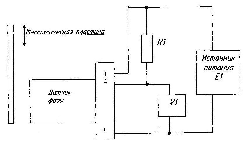

2.1 Для проверки работоспособности датчика собрать схему согласно рисунку
Проверка датчика фазы 406.3847050-06
V1 - вольтметр В7-22А или любой другой цифровой вольтметр обеспечивающий равную, либо большую точность измерения напряжения. Е1 - источник питания (12-15) В (аккумуляторная батарея).
R1 - резистор МЛТ 680 0м-0,25 ВтОЖ0.467.180 ТУ (любой аналог).
2.2 Проверить в исходом состоянии при напряжении питания Е1 = (12-15)В напряжение на контакте 2 датчика, напряжение должно быть не менее 0,9 Е1.
2.3 Поднести к торцу датчика стальную пластину из магнито мягкого материала как показано на рис. Датчик должен сработать и выходное напряжение на контакте 2 перейти с высокого уровня (0,9 E1) на низкий уровень (не более 0,4 В).
2.3 Убрать стальную пластину от торца датчика, при этом напряжение VI должно вернуться в исходное состояние (не менее 0,9 Е1).
3. Датчик считается рабочим, если выполняются условия п. 2
