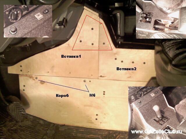

Короб:
Состоит из 3х частей.
1. часть. Бортик. Размеры: д78см в23см
2. часть. Бортик. Размеры: д50см в20см
3. часть. Бортик. Размеры: д30см в20см
Эту часть прикручиваем вертикально бруском срезанным гранью на нужный угол так, чтобы конец короба был шириной 13см. вместо бруса можно использовать 2 полоски метала.
Скручиваем короб тремя брусками длиной по 28см. желательно скручивать на месте установки.
Один брусок у стенки, и два вверху и внизу перед рычагом.
Вставка1: (стягивается только одним бруском у стенки)
Состоит из 6ти частей.
1. часть. Бортик. Размеры: д40см в30см
2. часть. Бортик. Размеры: д35см в30см
3. часть. Размеры: 6 на 40см (для крепления короба и вставки1)
4. часть. Размеры: 6 на 35см (для крепления короба и вставки1)
5. часть. Размеры: вырезана произвольно для фиксации вставки2, стенки перед рычагом и выравнивания стыков.
6. часть. Размеры: вырезана произвольно для фиксации вставки2, стенки перед рычагом и выравнивания стыков.
Прикручиваются внутри (обозначены красной линией на рисунке)
Вставка2: (стягивается столиком)
Состоит из 10и частей.
1. часть. Бортик. Размеры: д40см в30см (высота будет срезаться по вашему стилю и усмотрению)
2. часть. Бортик. Размеры: д13,5см в30см (высота будет срезаться по вашему стилю и усмотрению)
3. часть. Бортик. Размеры: д30см в 6см (упор от пассажирского сиденья)
4. часть. Столик. Размеры: ш28см
5. часть. Столик. Размеры: ш28см
6. часть. Накладка. Размеры: ш28см
7. часть. Накладка - стенка. Размеры: ш28см
8. часть. Накладка - стенка. Размеры: ш28см
9. часть. Размеры: 6 на 40см (для крепления короба и вставки2)
10. часть. Размеры: 6 на 13,5см (подгон по месту) (для крепления короба и вставки2)
Столики, стенки:
Столик пилим по внутренней площади вставки2.
При помощи брусков скручиваем вставку2.
Вырезаем свободный квадратный доступ для рычага, проверяем включения передач внутри квадрата.
Вырезаем проход под ручник.
Смысл этого столика – удерживать давление со стороны пассажирского сиденья.
Поэтому стенка между квадратом рычага и вырезом ручника должна быть как тонкой так и прочной,
возможно потребуется усилить нижнюю часть столика распоркой из металополосы.
Если же не получается оставить стенку между отверстиями, то либо поменяйте втулку рычага, либо вырезать вторую аналогичную деталь скрутив или склеив обе между собой.
Стенку перед рычагом выпиливаем ш28 вХХ и облокачиваем на вставка1 5 и 6 части.
Сверлим 2 отверстия по краям для шурупов. (дырочки чтобы не разломить края фанеры.)
Столик вставка1 пилим ш28см на 7см. (подгон по месту)
(подставляем к панели и удерживая маркер в пальцах ведём по панели пальцем рисуя на фанере черту выреза.)
Режим лобзиком под требующимся углом наклона пилки. (аналогично накладку)

Деталь короба д78см в23см ставится на пол подгоняем методом (подставляем к панели и удерживая маркер в пальцах ведём по панели пальцем рисуя на фанере черту выреза.)
Деталь короба д50см в20см ставится в промежуток между крышкой коробки и буртиком, подгоняем тем же методом.
Деталь короба д30см в20см просто ставим как есть на пол, она проёдёт под краем железного каркаса сиденья.
Короб должен получится одинаковой высоты.
Детали Вставка1 подгоняем к панели автомобиля вжимая в панель – как бы распирая пол и панель.
Там где ручник – короб мудрите как хотите, вполне можно сварганить прицепляемый подлокотник самому добавив пару вырезанных фанер скрепить задней стенкой и полочкой, сверху крышку и обтянуть поролоном по принципу диванов.
