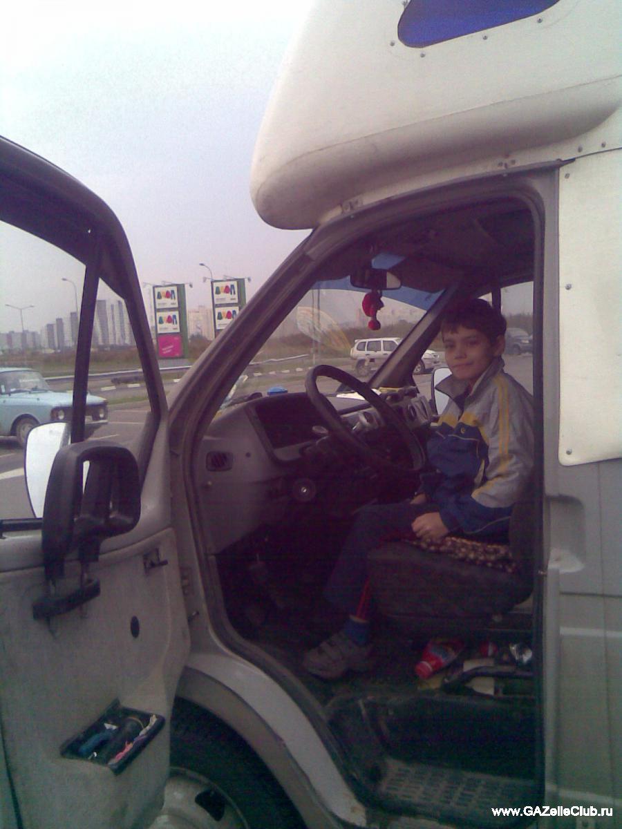

Производство Казанское, установка Пензенская. Спальник - Любимое место в дороге моего старшего сынишки.
интересно как внутри смотрится? И люк на сколько я понимаю стоит с краю?
Да,люк скраю. "Над крайним справа поссажиром". Спалка отделана изнутри утепляющим изолоном и тканью. 2 окна из синего оргстекла, на крыше стандартный ГАЗелевский люк. Внутри спалки лампа освещения двухрежимная - яркая 12-ти вольтовая и тусклая(ночник)-24вольтовая. Печка не автономка, а от ГАЗ 3307, стоит под пассажирским длинным сидением(тосольная). На верх идет воздуховод из пластмассовой трубы диаметром 5см. Включается и с торпедо в кабине и наверху в спалке, очень удобно.
казанский спальник мне нравится больше, чем те которые у нас в нижнем ставят.
.да, и стоит в два раза дешевле и повыше будет :D - 28тыс.руб. за все!
