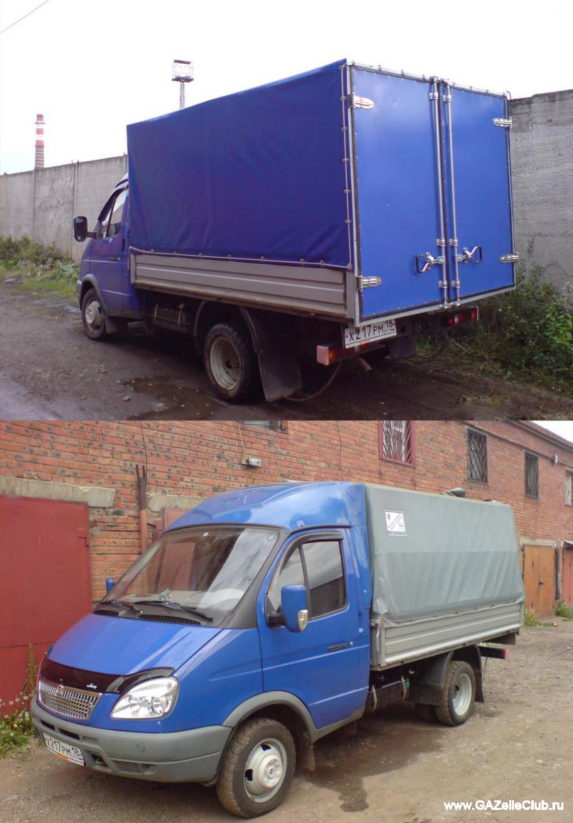

petr 585 1 Опубликовано 17 мая, 2010 отлично. из чего дела ворота? Поделиться этим комментарием Ссылка на комментарий
vovkru217 5 Опубликовано 18 мая, 2010 [Цитата = имя 'Петр 585 "Дата" 17 = .5.2010, 18:20']отлично. из чего дела ворота?[/] ЦитатойРаботу начал с каркаса,купил квадратные трубы (40*20*) и не спеша с напарником за неделю забабахали.Каркас поставил на борта.Ворота делал с таких же труб плюс два оцинкованных(уже крашенных)листа,заклёпочник.Фурнитуру(петли,ручки и т.д.)купил в Москве. Когда всё было готово заказал тент. Поделиться этим комментарием Ссылка на комментарий
petr 585 1 Опубликовано 18 мая, 2010 [Цитата = имя 'Петр 585 "Дата" 17 = .5.2010, 18:20']отлично. из чего дела ворота?[/] ЦитатойРаботу начал с каркаса,купил квадратные трубы (40*20*) и не спеша с напарником за неделю забабахали.Каркас поставил на борта.Ворота делал с таких же труб плюс два оцинкованных(уже крашенных)листа,заклёпочник.Фурнитуру(петли,ручки и т.д.)купил в Москве. Когда всё было готово заказал тент.интересовали ворота , так как свои стали ржавые. форнитуру где подскажи покупал( адрес телефон). тоже надо бы поменять. Поделиться этим комментарием Ссылка на комментарий
vovkru217 5 Опубликовано 18 мая, 2010 [Цитата = имя 'Петр 585 "Дата = '18 .5.2010, 16:38'][Цитата имя = 'vovkru217' дата = '18 .5.2010, 11:49 '] [Цитата = имя' Петр 585 "Дата" 17 = .5.2010,] 18:20 'отлично. из чего дела ворота?[/] ЦитатойРаботу начал с каркаса, купил квадратные трубы (40 * 20 *) и не спеша с напарником за неделю забабахали.Каркас поставил на борта.Ворота делал с таких же труб плюс два оцинкованных (уже крашенных) листа, заклёпочник.Фурнитуру (петли, ручки и т.д.) купил в Москве. Когда всё было готово заказал тент. [/] Цитатойинтересовали ворота, так как свои стали ржавые. форнитуру где подскажи покупал (адрес телефон). тоже надо бы поменять.[/] ЦитатойЭто я сразу вкрадце для всех написал. Фурнитуру брал в южном порту за трёху комплект. Ребята сказали,что в Нижнем тоже бывают. Поделиться этим комментарием Ссылка на комментарий
DOKTOP 9 Опубликовано 18 мая, 2010 По деньгам распиши, че почем? Поделиться этим комментарием Ссылка на комментарий
vovkru217 5 Опубликовано 18 мая, 2010 [Цитата имя = 'Дата DOKTOP' = '18 .5.2010, 19:03 ']По деньгам распиши, че почем?[/] ЦитатойТент-46002 листа оцинковки750шт-1500Фурнитура-3000Фанера(внутри обшил)-600Железо(каркас)-7000Итог-16700. Наши конторки просили за такую рабоу 45000 :o Поделиться этим комментарием Ссылка на комментарий
Донской Казак 32 Опубликовано 20 мая, 2010 Вот это называю умелые руки к смекалке. молодцы, правда не знаю как с доками. узнайте у гайцев, что бы не было неожиданностей. Поделиться этим комментарием Ссылка на комментарий
Sergun!A 2 Опубликовано 21 мая, 2010 Вот это называю умелые руки к смекалке. молодцы, правда не знаю как с доками. узнайте у гайцев, что бы не было неожиданностей.доков не каких не над. в птс так и остаеться газель бортавая. вот если он борта сняли и место тента железом обшил то тогда да пришлос писать изминение в конструкции Поделиться этим комментарием Ссылка на комментарий
Sergun!A 2 Опубликовано 21 мая, 2010 да забыл спросить а кузов не усиливал???.а то современем карказ кузова прогибаться начнет по краям и воота будут провисать (могут даж открыватться на ходу) Поделиться этим комментарием Ссылка на комментарий
vovkru217 5 Опубликовано 21 мая, 2010 [Цитата имя = 'Sergun!' Дата = '21 .5.2010, 7:52 ']да забыл спросить а кузов не усиливал???. а то современем карказ кузова прогибаться начнет по краям и воота будут провисать (могут даж открыватться на ходу)[/] ЦитатойДоков не делал.В гаи сказали "тент остаётся,борта остаются а ворота-это незначительная переделка". За полтора года не было ни каких проблем. Что касается усиления то всё делал по уму.Ворота стоят как вкопанные. Поделиться этим комментарием Ссылка на комментарий
