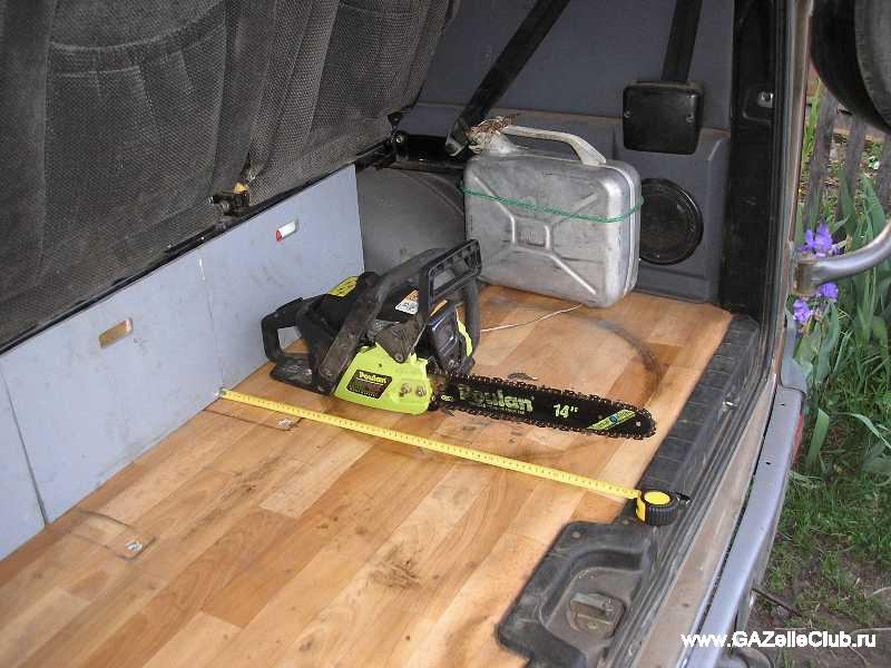

Увеличен на 18 см.
А вот если б доски которыми закрыт низ, да поставить из салона, багажник можно было бы и глубже сделать аж под сидения, и рулеточка показала бы гораздо большее расстояние!
Я себе именно так и сделал! Только "доску" обтянул ковролином и ваще суперски из салона смотрицца!
Ага.
Ну тада ничё. Вопрос. Как музыка, слышна? Вниз не звенит?
И еще... Спинки задних сидений регулируются или намертво установил под углом?
Я хочу туда вставить механизмы как на передних. Только я полку позади них поставил :huh:
Не разложатся. Фотку полки добавил сюда в галерею. Добавят, посмотришь.
Блин, только заметил. Ты и задние сидухи вперед подвинул!!!! Расскажи, как менял приспособы для их фиксации в полу?
Я фанеру еще с пола не поднимал...
Поступил жестоко, просверлил полы насквозь, вставил болты шляпкой вниз и залил все мовилью. Можно былобы и замутить что-нибудь с креплениями но время ограничевало. Сдвинул на 18см.
Ага.
Слышна даже очень, акустика вот такая http://www.auto-hifi.ru/acoustic/model.php...TX%20803%20MKII, брал максимум, что могло влезть. Звук вроде чистый в планах уселок поставить. Про сидения писал здесь http://www.gazelleclub.ru/forum/index.php?showtopic=19160
