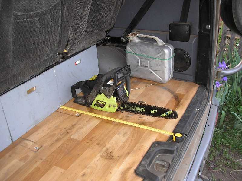

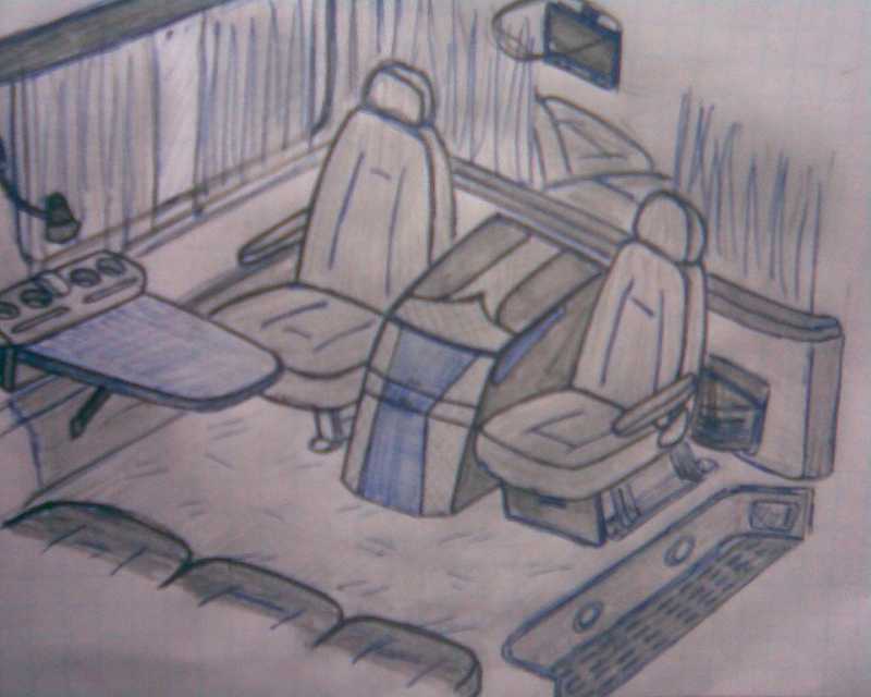

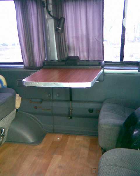

Привет народ! Хочу поделится вот такой информацией. Машина ГАЗ-2217 2004г выпуска, 5-ти местный салон + столик +1 место впереди. В 2009г. при поездке на юга я сделал выводы, что багажника в Баргузине практически нет. Полазив в Инете я решился на переделку. Салон 2+3 в середине откидной столик. Из поставленных задач: 2-ух местный ряд сдвинуть вперед на 10 см(в реале получилось на 7,5 см), столик переделать(избавится от ящика бара) и сдвинуть на 15 см(в реале 15 см), 3-ох местный ряд сдвинуть на 20 см(в реале на 18 см), где два сидения поставить бар-подлокотник между сидений (подлокотник делал сам). Перенес все крепления, просверлил полы все закрепил. И вот результат на фото( переделанный стол, 2-ух местный ряд и бар-подлокотник, проект, общий вид, багажник, задний ряд, размер). Оценивайте, комментируйте, критикуйте! Будут вопросы задовайте!

у меня почти так же,вопрос:крышка столика держится на стойке при накрытии стола :) ?
На газовом упоре от иномарки. На фото задний ряд еще не двигал.

я видел,что газовая стойка,вопрос в другом -как держит она крышку если за столом обедают? ;)
у меня тоже самодельный столик,но я побоялся ее ставить,поставил выдвижной рычаг.
со стойкой конечно посолидней и компактней,но выдержит ли он,если кто то случайно
обопрется?
donsons
обопрется?
Если за столом обедают то выдерживает, если опереться несдюжет. Просто упор своим весом продавить не смог(100кг), мерил весами усилие на краю стола 30кг на складывание.
Именно из-за неуверенности в подпоре газлифта я сделал вот так:
Столику уже много лет. Садиться на него не стоит. Но не по тому, что подпор слаб, а потому, что столешница сделана из клееной доски. Она слабовата. Уже чуток треснула. Надо сделать из фанеры. Тогда хоть садись.
