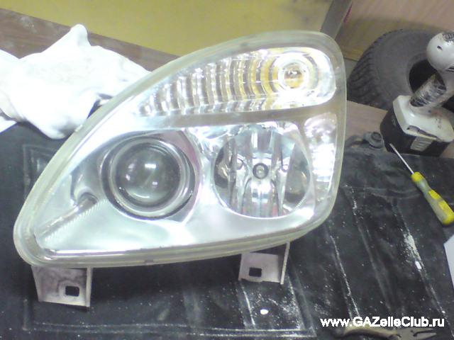

Вот так получилось.
От чего линзы? Сделай фото ссади фары. У меня есть две Hella-вские линзы от А6, думаю как бы примостить.
Ром, чётко встала!
Спасибо Слава-старался.Сначала думал что испортил фары.Пришлось поломать голову вставить линзу ерунда но нужно что бы она регулировалась и работала от корректора.
Линзы от Тойоты-Авенсиса 2004.
Ром, чётко встала!
.во второй отсек бы ещё подобрать по диаметру
Смотрится здорово !!! Молодца!!!
А она ближнего или дальнего света, или то и то ???
Теперь там стал ближний, а дальний где был ближний-убран ограничитель света.
здорово смотрится!!!!! а как свет??? ксенон воткнул???
Ксенон везде.А вот посмотреть ночью пока не получается в темном гараже отрегулировал -а на улице у нас даже ночью солнце светит.
Поеду в отпуск оценю где ночью хоть глаз выколи.
