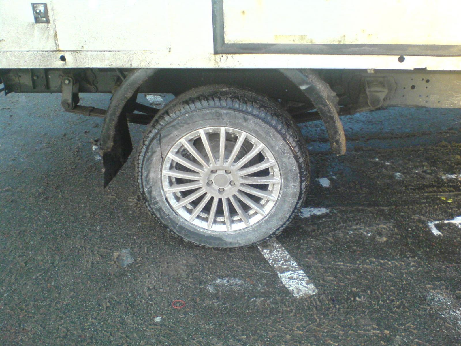

Это Газель. Жаль фотка общего вида не вышла совсем!
Сохранилась только задняя ось, но какая!!!
Это самая натуральная Газель! Фото спереди не получилось, глюкнул телефон!
ваууу! Неужели это литье? Ну и сколько потянет по грузоподъемности?
видел киевскую разработку,они переходник выточили
Разве это не соболь грузовой? Вроде не сдвоенные? Или я ослеп?
походу это простая газель литьё прикручено к полуоси а тормозной барабан прикручен родными гайками с какойто проставкой это моё мнение, а вот как фургон держится загадка :huh: чёт я там стремянок ненаблюдаю.
Таки да, это Киев и выточен переходник на зад и на переднюю ось. На сколько я смог разглядеть, переходник крепится к полуоси. Для меня загадка, каким образом! Ранее этот автомобиль колесил по Киеву как "шоумобиль" в тёмнокоричневом окрасе с росчерками грозовых разрядов. Смотрелся обалденно! Вместо кузова была небольшая надстроечка (не помню с чем...). Теперь, видать машину продали и новый хозяин притулил "изотермик". Для меня самого загадка, сколько такое колёсико, а именно сам диск выдержет нагрузки!?
А спереходниками калёса на одной линии станут? Или переходники для переда и для зада отдельно?
Что-то я юмора не понял. :blink: Это ж какая нагрузка на полуось будет? Машина до первой ямы едет что ли?
Видел ее в Киеве недалеко от Ленинградской пл. Смотрится шыкарно.
офигительно!!!! ААААА.. :D а я тут шпильками для колпаков прикалываюсь..
Достали фольссификаторы, блин не 6 что ли крепёжных болтов на газели? Что за газелист который не может колёса свои отличить от других ?????
Разъясняю ситуацию.Эта газелька делалась для рекламы. И ездит,вернее ездила, в Киеве. На капот приклеен воздухозаборник,а кабина покрашена в черный цвет с аэрографией в виде молний.Вместо будки стояла пирамида с рекламой казино,которая была покрашена в тон кабине. Все выглядело очень эффектно. Конструкция была легкой,поэтому такие диски и резина имели место быть. Потом машину продали,и новый хозяин поставил будку.Недавно я видел эту машину.И спешу заявить,что она уже стоит на нормальных колесах.
И немного о самой переделке. В штатной ходовой ничего не менялось.Газелька осталась Газелькой. На родные ступицы были изготовлены проставки . С одной стороны в ней было 6 отверстий и она прикручивалась на родные колесные шпильки.А с другого конца в ней было 5 отверстий под крепление литого диска.Проблемы ширины колеи можно было решить за счет длины проставок и вылета дисков.
Конструкция простая,но для перевозок(по моему мнению)не надежная.Респект новому хозяину.Он поставил стандартные колеса и избавил себя от многих проблем.
дуракам закон не писан ! извините , что грубо , но иначе не скажеш !и себя угробит и невинных людей покалечит ! :angry:
о грузоподъёмности ни о какой речи быть не может просто понты. ;)
