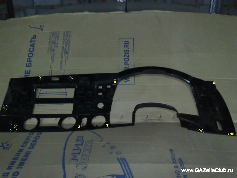

снятие накладки
видел гдето на форуме кто-то спрашивал можно ли енту самую накладку снять не снимая самой панели,отвечаю-можно,я вчера эту процедуру выполнил,оказалось не так уж и сложно когда знаеш ГДЕ откручивать.вот на этой фотке я специально отметил места крепления.с 1 по 8 там ключик на 8,а 9 и 10 там под отвертку,после снятия крышки предохранителей.вот немного 8й трудноват,но не непобедим.при демонтаже-монтаже использовал шуруповерт,биты на 8,гибкий адаптер к ним,трубку на 8.вот только у меня небыло маленькой трещетки.очень пригодилась бы.думаю эта фотка комуто очень поможет.удачи!если конечно её в галерее разместят.
