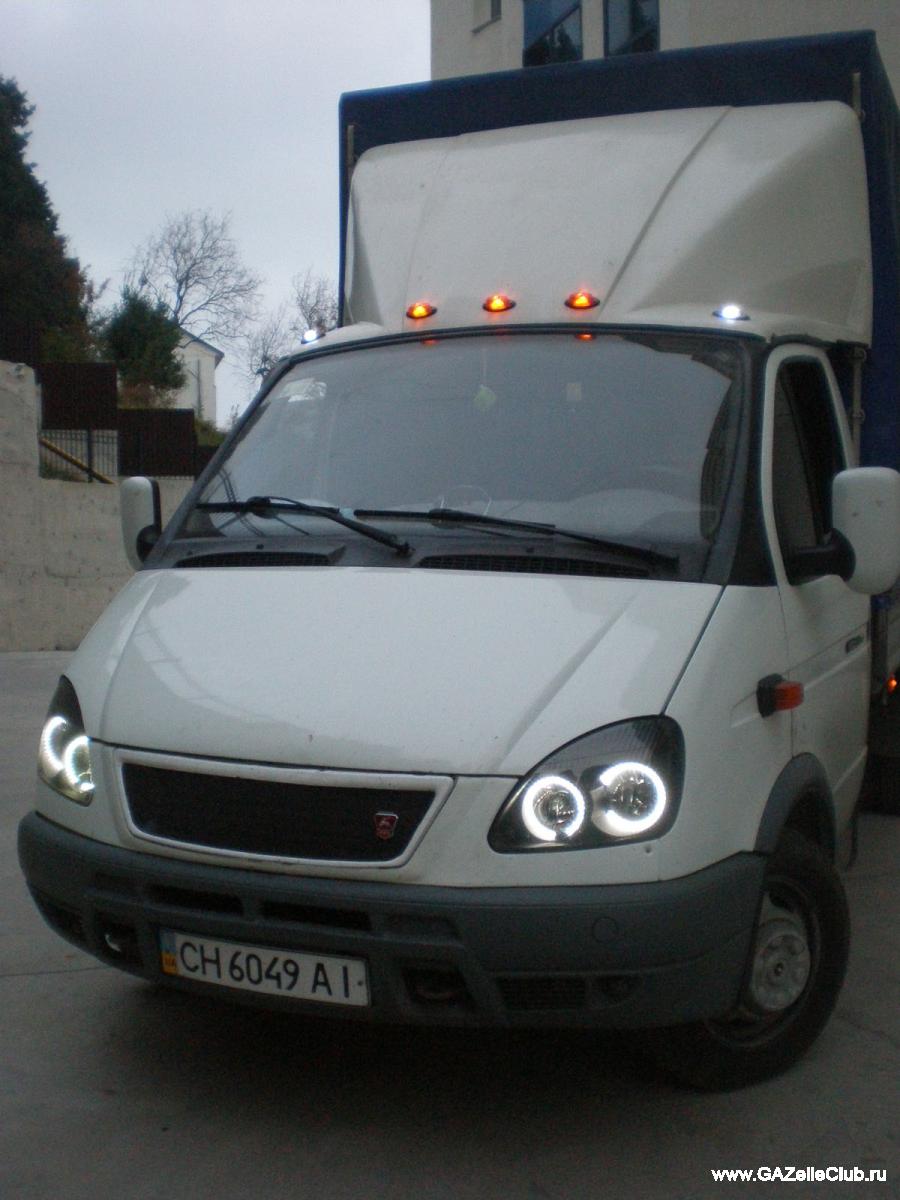

Сам делал. Фары изнутри покрашены в чёрный, и по кругу приклеена светодиодная лента). Вот и всё.
Круто сделано!!! Хочу на свой Баргузинчик такие глазки сделать. А какой краской красил? из баллончика? Она не облупится при нагреве?)
В балончике,матовая. Ну вот уже месяц езжу пока необлупилась). Я сначала мелкой кшуркой снял хром и хорошо обезжирил)
Зря со шкуркой заморачивался!Его и снимать то не стоило,а если и снимать то слезает от обычного очистителя для стекол!
привет!У меня дельфиньчик,расскажи про фары? :D
я тоже хочу так сделать, ангельские газки можна с bmw подобрать! Вооще будет огонь!
