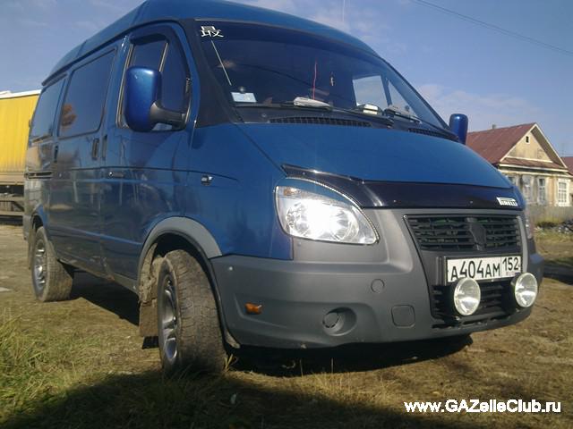

alex 76 9 Опубликовано 7 января, 2011 За что туманки крепил? Просто штатные не хочу, а эти знаю как светят. Поделиться этим комментарием Ссылка на комментарий
Sobol_404 0 Опубликовано 7 января, 2011 За что туманки крепил? Просто штатные не хочу, а эти знаю как светят.Крепил к усилителю бампера.Изгибал уголок и крепил его к усилителю.Там есть уже два отверстия с резьбой,к ним старый бампер крепился. Поделиться этим комментарием Ссылка на комментарий
validemar 0 Опубликовано 22 января, 2011 Подскажи,как закрепил бампер к старому усилителю,пожалуйста. Поделиться этим комментарием Ссылка на комментарий
demontroina 1 Опубликовано 22 января, 2011 Подскажи,как закрепил бампер к старому усилителю,пожалуйста.Реально интересно!!!! к старому усилителю подойдет бизнес бампер??? Поделиться этим комментарием Ссылка на комментарий
УТЮГ888 943 Опубликовано 23 января, 2011 Подскажи,как закрепил бампер к старому усилителю,пожалуйста.Реально интересно!!!! к старому усилителю подойдет бизнес бампер???подойдёт-надо только голову и руки приложить. Поделиться этим комментарием Ссылка на комментарий
validemar 0 Опубликовано 24 января, 2011 Подскажи,как закрепил бампер к старому усилителю,пожалуйста.Реально интересно!!!! к старому усилителю подойдет бизнес бампер???подойдёт-надо только голову и руки приложить.Без этого конечно не обойтись. только надо отверстия пересверливать на усилители и проставки ставить,бизнес та будет по объём ней. Поделиться этим комментарием Ссылка на комментарий
УТЮГ888 943 Опубликовано 24 января, 2011 Подскажи,как закрепил бампер к старому усилителю,пожалуйста.Реально интересно!!!! к старому усилителю подойдет бизнес бампер???подойдёт-надо только голову и руки приложить.Без этого конечно не обойтись. только надо отверстия пересверливать на усилители и проставки ставить,бизнес та будет по объём ней....правильно!ну или просто купить усилитель и боковые кронштейны от "бизнеса"и установить Поделиться этим комментарием Ссылка на комментарий
Sobol_404 0 Опубликовано 30 января, 2011 Подскажи,как закрепил бампер к старому усилителю,пожалуйста.Реально интересно!!!! к старому усилителю подойдет бизнес бампер???подойдёт-надо только голову и руки приложить.Без этого конечно не обойтись. только надо отверстия пересверливать на усилители и проставки ставить,бизнес та будет по объём ней....правильно!ну или просто купить усилитель и боковые кронштейны от "бизнеса"и установитьЯ просверлил в усилителе дырки и подложил между бамбером по 4 здоровых шайбы. Поделиться этим комментарием Ссылка на комментарий
УТЮГ888 943 Опубликовано 30 января, 2011 Подскажи,как закрепил бампер к старому усилителю,пожалуйста.Реально интересно!!!! к старому усилителю подойдет бизнес бампер???подойдёт-надо только голову и руки приложить.Без этого конечно не обойтись. только надо отверстия пересверливать на усилители и проставки ставить,бизнес та будет по объём ней....правильно!ну или просто купить усилитель и боковые кронштейны от "бизнеса"и установитьЯ просверлил в усилителе дырки и подложил между бамбером по 4 здоровых шайбы..это нормально!...по бокам у крыльев-сквозные отверстия ненадо было делать! Поделиться этим комментарием Ссылка на комментарий
validemar 0 Опубликовано 30 января, 2011 Блин, я думал бампер просто будет поставить.А на деле оказалось нет.Пришлось ставить без усилителя,с усилителем были зазоры большие. Почему так не понимаю! Бампер куплен бы в ГАЗовском магазине. Поделиться этим комментарием Ссылка на комментарий
УТЮГ888 943 Опубликовано 30 января, 2011 Блин, я думал бампер просто будет поставить.А на деле оказалось нет.Пришлось ставить без усилителя,с усилителем были зазоры большие. Почему так не понимаю! Бампер куплен бы в ГАЗовском магазине...в ГАЗовском магазе тоже можно на контрафакт нарваться. Поделиться этим комментарием Ссылка на комментарий
Sobol_404 0 Опубликовано 6 февраля, 2011 Подскажи,как закрепил бампер к старому усилителю,пожалуйста.Реально интересно!!!! к старому усилителю подойдет бизнес бампер???подойдёт-надо только голову и руки приложить.Без этого конечно не обойтись. только надо отверстия пересверливать на усилители и проставки ставить,бизнес та будет по объём ней....правильно!ну или просто купить усилитель и боковые кронштейны от "бизнеса"и установитьЯ просверлил в усилителе дырки и подложил между бамбером по 4 здоровых шайбы..это нормально!...по бокам у крыльев-сквозные отверстия ненадо было делать!Слав, а как по другому боковины было закрепить без бизнесовских кронштейнов.Я на рынке спрашивал как на бизнесе крепится никто толком мне ничего не сказал. Поделиться этим комментарием Ссылка на комментарий
УТЮГ888 943 Опубликовано 6 февраля, 2011 Подскажи,как закрепил бампер к старому усилителю,пожалуйста.Реально интересно!!!! к старому усилителю подойдет бизнес бампер???подойдёт-надо только голову и руки приложить.Без этого конечно не обойтись. только надо отверстия пересверливать на усилители и проставки ставить,бизнес та будет по объём ней....правильно!ну или просто купить усилитель и боковые кронштейны от "бизнеса"и установитьЯ просверлил в усилителе дырки и подложил между бамбером по 4 здоровых шайбы..это нормально!...по бокам у крыльев-сквозные отверстия ненадо было делать!Слав, а как по другому боковины было закрепить без бизнесовских кронштейнов.Я на рынке спрашивал как на бизнесе крепится никто толком мне ничего не сказал...они там в подробности не вдаются.свои кронштейны по месту можно придумать Поделиться этим комментарием Ссылка на комментарий
