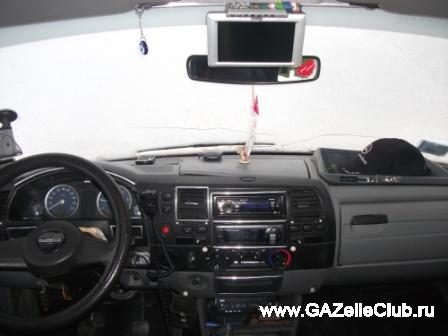

7NRG7 1 Опубликовано 17 февраля, 2011 А верхняя крышка под документы по ходу у всех перекошена? Поделиться этим комментарием Ссылка на комментарий
Alex 616 294 Опубликовано 17 февраля, 2011 Перекос-это в основном от солнца,лечится следующим способом-с внутренней стороны(рёбра жёсткости) делаются сквозные отверстия под электрод(я делал под 2-йку) в том месте где есть видимый перекос и загибается по краям.В итоге получаем крышку в стык с торпедой и без головняка летом Поделиться этим комментарием Ссылка на комментарий
7NRG7 1 Опубликовано 17 февраля, 2011 Просто с завода нада не экономить на стёклах и хоть на 10% затонировать как родные Бор на ладе и тогда греться панель перестанет. Поделиться этим комментарием Ссылка на комментарий
рамиш 0 Опубликовано 17 февраля, 2011 ДА ДА ЭТО ТЕМА. Поделиться этим комментарием Ссылка на комментарий
rushan_212 0 Опубликовано 13 марта, 2011 это ни от солнца,они уже с завода такие. Поделиться этим комментарием Ссылка на комментарий
Nedilkoalex 0 Опубликовано 18 марта, 2011 Разницы нет от чего, :( главное дефект((((( Поделиться этим комментарием Ссылка на комментарий
