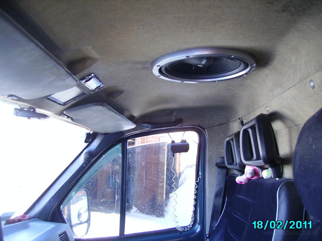

7NRG7 1 Опубликовано 18 февраля, 2011 необычное место-впервые такое вижу-за оригинальность 5 баллов!!! Поделиться этим комментарием Ссылка на комментарий

VALAN 5 Опубликовано 19 февраля, 2011 А он как у тебя туда убрался?! Там расстояние до крыши сантиметра 3 максимум!!! Поделиться этим комментарием Ссылка на комментарий
Серег@629 1 Опубликовано 19 февраля, 2011 А он как у тебя туда убрался?! Там расстояние до крыши сантиметра 3 максимум!!!Как КАК?? Магнит сверху торчит)))) А летом саб достаешь и люк тебе 2 в 1)))))))))) Поделиться этим комментарием Ссылка на комментарий

sobol615 45 Опубликовано 20 февраля, 2011 А это у тебя вместо фонарика телик и бк ?Нет,это жк-монитор для камеры заднего вида и мордочка от магнитолы (магнитола под сиденьем).ТВ на компьютере есть.Сабвуфер Pioneer 12", free-air,основа 2 дсп по 18 мм,закреплена к кузову через уголки.Под высокую крышу саб встал как родной. Поделиться этим комментарием Ссылка на комментарий
VALAN 5 Опубликовано 20 февраля, 2011 А это у тебя вместо фонарика телик и бк ?Сабвуфер Pioneer 12", free-air,основа 2 дсп по 18 мм,закреплена к кузову через уголки.Под высокую крышу саб встал как родной.Он у тебя там в коробе стоит и прям так? Поделиться этим комментарием Ссылка на комментарий
sobol615 45 Опубликовано 20 февраля, 2011 А это у тебя вместо фонарика телик и бк ?Сабвуфер Pioneer 12", free-air,основа 2 дсп по 18 мм,закреплена к кузову через уголки.Под высокую крышу саб встал как родной.Он у тебя там в коробе стоит и прям так?нет,саб free-air,специально подбирал.Короб там можно сделать до 30 литров,если в грузовой отсек не выходить. Поделиться этим комментарием Ссылка на комментарий

sobol615 45 Опубликовано 24 февраля, 2011 А что такое на форточке со стороны пассажира весит?Висит антенна под тв.На стекле антенна под радио и антенна GPS-навигации. Поделиться этим комментарием Ссылка на комментарий

sobol615 45 Опубликовано 7 апреля, 2011 забавно:) И как звук от саба? Выложил бы еще пищи в стойках поближе.Бас локализуется спереди как и положено.То что он сверху не чуствуется.Высокочастотники выложу. Поделиться этим комментарием Ссылка на комментарий
