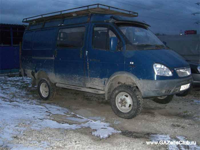

27057, 4х4, лифт 6 см, турбодизель
Даешь переходники на ступицы и нормальные диски.
у тебя подвеска на лифтах так задирается
Похоже это был вопрос.
Сзади проставки под рессоры, спереди перевернутые кронштейны рессор, спереди и сзади угловые проставки под рессоры, чтобы довернуть мост на небольшой угол, для облегчения работы карданов, На переднем кардане проставки между фланцами, на заднем не понадобились. Поменял местами правое и левое верхнее крепление передних аммортизаторов, в результате они встали более вертикально, крепление задних аммортизаторов пришлось пересверлить , в рессоры добавлено еще по одному третьему листу, резина
225\85-16.
Чёткая машина для охоты и рыбалки!!!
