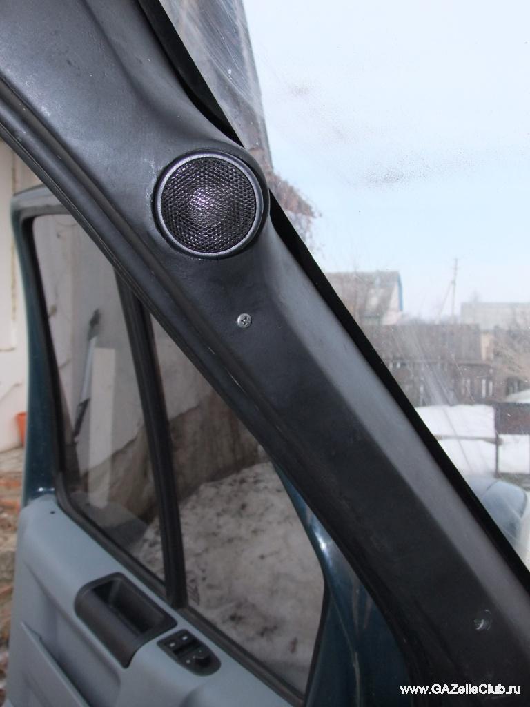

hen 1 Опубликовано 9 апреля, 2011 Накладки на стойки сам делал или купил? рассказывай,делись опытом Поделиться этим комментарием Ссылка на комментарий
sobol615 45 Опубликовано 9 апреля, 2011 Накладки на стойки сам делал или купил? рассказывай,делись опытомДелал сам.Технология почти классическая.У JBL в комплекте есть монтажные чашки с поворотом высокочастотников.В стойки устанавливаются чашки(немного подрезал),далее у супруги беруться колготки или чулки поплотнее(в известность ставить необязательно) и натягиваются на стойки.Пропитывается эпоксидкой,далее второй слой так же.Далее шпатлевка-зачистка-покраска.Планирую обтянуть кожвинилом. Поделиться этим комментарием Ссылка на комментарий
hen 1 Опубликовано 9 апреля, 2011 Понятно - тоже буду мастерить Поделиться этим комментарием Ссылка на комментарий
Пони 13 Опубликовано 16 апреля, 2011 Нормально так ... я-бы пониже поставил немного Поделиться этим комментарием Ссылка на комментарий
sobol615 45 Опубликовано 16 апреля, 2011 Нормально так ... я-бы пониже поставил немногоПодбиралось на слух.Для каждой модели по своему и высота и направление. Поделиться этим комментарием Ссылка на комментарий
