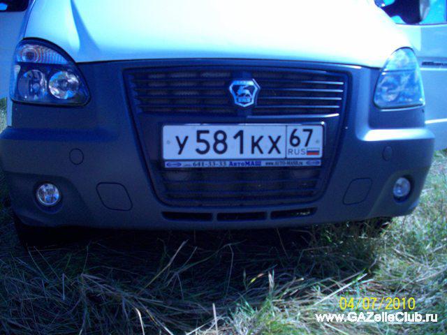

ruslan67 2 Опубликовано 20 апреля, 2011 противотуманки HELLA, какие именно ? Каталожный номер есть, как встают на штатное место?HELLA D90мм противотуманные модули с железной крепежной рамкой.Пришлось немного шлифануть бампер.И под рамку вставить проставки,чтобы наружу выходило только стекло.Все быстро и просто,а главное хороший результат! Поделиться этим комментарием Ссылка на комментарий
