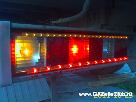

Егорик 0 Опубликовано 31 октября, 2011 Желтая мигает вместе с поворотом а красная загорается со стопом или присто горят??? Поделиться этим комментарием Ссылка на комментарий
rus174 4 Опубликовано 31 октября, 2011 Желтая мигает вместе с поворотом а красная загорается со стопом или присто горят???Желтая мигает вместе с поворотом а красная загорается со стопом. там есть возможность подключить к габаритам и при нажатии на стоп будет ярче загораться но не стал замарачиватся))))) Поделиться этим комментарием Ссылка на комментарий
Егорик 0 Опубликовано 31 октября, 2011 а этой ленте грязь и вода не страшны?? Поделиться этим комментарием Ссылка на комментарий
rus174 4 Опубликовано 1 ноября, 2011 а этой ленте грязь и вода не страшны??она в силиконе+сами провода и место спайки в термоусадочную трубку посадил Поделиться этим комментарием Ссылка на комментарий
Егорик 0 Опубликовано 1 ноября, 2011 спасибо за информацию!!! Поделиться этим комментарием Ссылка на комментарий
rus174 4 Опубликовано 2 ноября, 2011 вот так грязные выглядят 1 Поделиться этим комментарием Ссылка на комментарий
пулер 13 Опубликовано 6 ноября, 2011 Желтая мигает вместе с поворотом а красная загорается со стопом или присто горят???Желтая мигает вместе с поворотом а красная загорается со стопом. там есть возможность подключить к габаритам и при нажатии на стоп будет ярче загораться но не стал замарачиватся)))))Габарит с увеличением яркости при стопе ,считаю все таки интересней бы смотрелся. Поделиться этим комментарием Ссылка на комментарий
rus174 4 Опубликовано 7 ноября, 2011 Желтая мигает вместе с поворотом а красная загорается со стопом или присто горят???Желтая мигает вместе с поворотом а красная загорается со стопом. там есть возможность подключить к габаритам и при нажатии на стоп будет ярче загораться но не стал замарачиватся)))))Габарит с увеличением яркости при стопе ,считаю все таки интересней бы смотрелся.согласен))) только геморру больше в 3 раза ;) Поделиться этим комментарием Ссылка на комментарий
valera1078 0 Опубликовано 19 ноября, 2011 Желтая мигает вместе с поворотом а красная загорается со стопом или присто горят???о блин я тож такую тему зделал только на стопы хотел и на повороты но не стал заморачиваться правда я диоды приклеил не на сам фонарь а на держатель фонаря прикольно получилось!!! Поделиться этим комментарием Ссылка на комментарий
valera1078 0 Опубликовано 19 ноября, 2011 а этой ленте грязь и вода не страшны??она в силиконе+сами провода и место спайки в термоусадочную трубку посадилна самом деле термоусадочные трубки там не очень помогут надо еще их прозрачным силиконом промазать!!! из личного опыта!!! Поделиться этим комментарием Ссылка на комментарий
RUSlan174 19 Опубликовано 23 мая, 2012 с октября по май проездил с такими, ноль проблем! ни грязь ни снег ни вода не мешает! Поделиться этим комментарием Ссылка на комментарий
