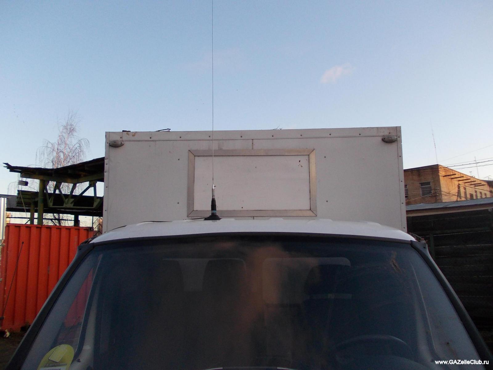

Alex 616 295 Опубликовано 22 ноября, 2011 Не маловат ли суперлюк будет? Да и потом на кабине типа релинга поперечного надо было сделать(мало ли что-встречный ветер например...) Поделиться этим комментарием Ссылка на комментарий
Mmarichev 0 Опубликовано 23 ноября, 2011 Привет.1) Внутри кузова под люк был сделан несущий каркас из металлической трубы 20*40 мм, чтобы загружаемые длинномеры опирались на каркас. 2) Обшивка люка сделана из 2 мм металлического листа Поделиться этим комментарием Ссылка на комментарий
