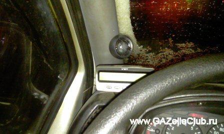

На мой взгяд, пищалки звучат лучше на уровне уха, направлять нужно куполом желательно на стекло, экспериментальным путём подбирается(волна от стекла отражается). по крайней мере я себе так ставил, звук получается очень правильный.
Направление для каждой модели подбирается индивидуально.низкое расположение оправдано при наличии процессора.При аналоге конечно нужно повыше,иначе сцена уйдет вниз.
Похоже, что так - у меня добиться не получилось звука "от стекла" ... только на уровне уха и в сторону салона. Не могу только добиться одинаковых басов по салону- если спереди нормально, то сзади по ушам давит(фермер), может дело в звукоизоляции ...
Да, забыл есть показатель как чуствительность и мощьность тех же "пищалок" плюс настройки кроссовера, а звуковая сцена подбирается индивидуально -это само собой.
