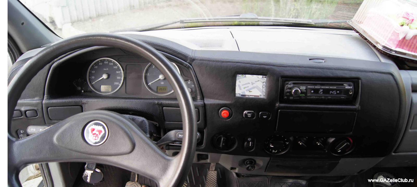

Дмитрий 1 290 Опубликовано 4 июня, 2012 А навигатор, как туда засунули и как включаем его и выкл? Поделиться этим комментарием Ссылка на комментарий
AlexandrL 1 Опубликовано 4 июня, 2012 Навигатор впаян вместо возд. заслонки, под навигатором 2е кнопки левая вкл, правая зарядка, они будут краситься. Поделиться этим комментарием Ссылка на комментарий
Andryha T 200 30 Опубликовано 4 июня, 2012 Классно. на что клеил? Поделиться этим комментарием Ссылка на комментарий
Ильдар519 0 Опубликовано 4 июня, 2012 класс.мне нравится.сам сшивал,обтягивал??? Поделиться этим комментарием Ссылка на комментарий
AlexandrL 1 Опубликовано 4 июня, 2012 Все делал сам. Долго смотрел на фотки салоны престижных иномарок. Понял что много в панели пустышек и ненужных полосок. Диффузоры воздушные залепил т.к. непользуюсь ими нелюблю чтобы в лицо, да и легче обшивать. Нитку сначала хотел белую, но понял, что не практично. Паяльником залепил все ненужные дыры, шпатлевочкой выровнял, зашкурил и клеил на kleiberg 900И полиуретановый. Все по инструкциям методом тыка. Шить нудновато но не сложно даже к швее ходил за советами. Строчки кривоватые местами но думаю сойдет. Поделиться этим комментарием Ссылка на комментарий
Гагарин 2 009 Опубликовано 4 июня, 2012 с навигатором здорово придумал,зарядка понятно,а как включение через выносную кнопку сделал? Поделиться этим комментарием Ссылка на комментарий

AlexandrL 1 Опубликовано 5 июня, 2012 с навигатором здорово придумал,зарядка понятно,а как включение через выносную кнопку сделал?Берем навигатор, кнопку и идем в ближайшую контору по ремонту сотовых рублей за 150-200 парни все сделают.А про кол-во кнопок, каждому свое. У меня слева на фотке видно 2е пустышки там будут 1-открывание капота, 2-открывание запирание дверей кузова. Опции каких в природе нет. Туманки вкл в штатном тумблере. Т.к. эта 3х местка 2я печка тоже сделана в штатное место, ЭСП как на легковых на водит. дверке 2тумблера, на пасс один.Единственно хочу теперь чтобы двиг. заводился с кнопки как на модных иномарках от ключа считаю толка нет, на панели серого цвета сделаю, она след на очереди. Поделиться этим комментарием Ссылка на комментарий
Дмитрий 1 290 Опубликовано 5 июня, 2012 А обновление ПО на навигаторе как? или флешку вытащить. Единственно хочу теперь чтобы двиг. заводился с кнопки как на модных иномарках от ключа считаю толка нет, на панели серого цвета сделаю, она след на очереди.Там есть свои минусы почитай, то же хотел потом отказался от этой затеи Поделиться этим комментарием Ссылка на комментарий
AlexandrL 1 Опубликовано 5 июня, 2012 А обновление ПО на навигаторе как? или флешку вытащить.Там есть свои минусы почитай, то же хотел потом отказался от этой затеи Навигатор мне подарили в 2007г. перед тем как все сделать, ПО и карты обновил, ну как я обновляю след раз будет через 5 лет. Всеравно есть флешка так что проблем не возникнет. Поделиться этим комментарием Ссылка на комментарий

SERYOGA 1 006 Опубликовано 6 июня, 2012 Удивляет... а зачем воздушные диффузоры заделал ??? Поделиться этим комментарием Ссылка на комментарий
AlexandrL 1 Опубликовано 7 июня, 2012 1-открывание капота, 2-открывание запирание дверей кузова. Опции каких в природе нет.Навалом.Ага ТацГазу и не снились Поделиться этим комментарием Ссылка на комментарий
AlexandrL 1 Опубликовано 7 июня, 2012 Удивляет... а зачем воздушные диффузоры заделал ???Читаем выше: я ими не пользуюсь. Машина ходит по трассе Екб-Тюмень штатная печка отогревает стекло от наледи, дополнительная под диваном греет ноги и салон т.к. тепло идет вверх. Раньше без доп печки по трассе идешь и выбираешь ноги погреть или дорогу посмотреть, а если вкл. диффузоры для чего непонятные мерзнут ноги и ничего не видим. Поделиться этим комментарием Ссылка на комментарий
vitek060 10 Опубликовано 7 июня, 2012 Удивляет... а зачем воздушные диффузоры заделал ???Да молодчик!!!! Всё он правильно сделал... от этих дифузов толку,как с козла молока! Зато щас поток воздуха увеличился на стёкла и в ноги.что зимой важно необходимое! Поделиться этим комментарием Ссылка на комментарий
Толяныч52 23 Опубликовано 7 июня, 2012 1-открывание капота, 2-открывание запирание дверей кузова. Опции каких в природе нет.Навалом.слева на правовент. салона, подогрев сиден., туманки,верхн.фары, задн доп туманки, вкл.эл.компрессора, лев.освещь.салона, прав.освещ.салона, ещё две пойдут на дело связанное с освещением.и вот куда мне теперь совать опции каких в природе нет???? :D мне хотя бы ещё 4штучки Поделиться этим комментарием Ссылка на комментарий
AlexandrL 1 Опубликовано 7 июня, 2012 1-открывание капота, 2-открывание запирание дверей кузова. Опции каких в природе нет.Навалом.слева на правовент. салона, подогрев сиден., туманки,верхн.фары, задн доп туманки, вкл.эл.компрессора, лев.освещь.салона, прав.освещ.салона, ещё две пойдут на дело связанное с освещением.и вот куда мне теперь совать опции каких в природе нет???? :D мне хотя бы ещё 4штучкиСлушай ну каму как. Нравится тебе, хорошо. Не перебор ли с освещением и тумблерами? В принципе лишь бы тебе нравилось. У меня грузовой фургон 3х местка, мне свет не нужен и мебели грузу тоже, а ты видимо людей возишь. Поделиться этим комментарием Ссылка на комментарий
Толяныч52 23 Опубликовано 7 июня, 2012 1-открывание капота, 2-открывание запирание дверей кузова. Опции каких в природе нет.Навалом.слева на правовент. салона, подогрев сиден., туманки,верхн.фары, задн доп туманки, вкл.эл.компрессора, лев.освещь.салона, прав.освещ.салона, ещё две пойдут на дело связанное с освещением.и вот куда мне теперь совать опции каких в природе нет???? :D мне хотя бы ещё 4штучкиСлушай ну каму как. Нравится тебе, хорошо. Не перебор ли с освещением и тумблерами? В принципе лишь бы тебе нравилось. У меня грузовой фургон 3х местка, мне свет не нужен и мебели грузу тоже, а ты видимо людей возишь.да бывает вожу людей только пьяных и валом))))да такая же у меня 3х меска и фургон у меня грузовой, и многа лампочек мне нравится :D вот глянь, ночью как днём и почитать можно!!! не как с родным освещ. http://www.gazelleclub.ru/forum/index.php?...st&p=197492 Поделиться этим комментарием Ссылка на комментарий
