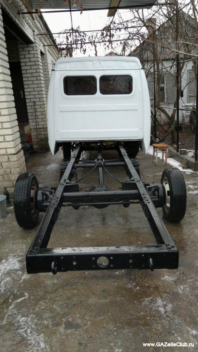

Andryha T 200 30 Опубликовано 19 июня, 2012 Какая длина? Поделиться этим комментарием Ссылка на комментарий
Гагарин 2 009 Опубликовано 19 июня, 2012 а подробнее? Поделиться этим комментарием Ссылка на комментарий
Medved26 1 Опубликовано 19 июня, 2012 Какая длина?получился фермер с кузовом 4,2... Щас таким уже никого не удивишь Поделиться этим комментарием Ссылка на комментарий
Andryha T 200 30 Опубликовано 19 июня, 2012 Какая длина?получился фермер с кузовом 4,2... Щас таким уже никого не удивишь А ты ее сам удлинял? Поделиться этим комментарием Ссылка на комментарий
Medved26 1 Опубликовано 19 июня, 2012 А ты ее сам удлинял?да все делали с братом...правда рама была разрезана спецмашем...она с трешкой была Поделиться этим комментарием Ссылка на комментарий
Medved26 1 Опубликовано 19 июня, 2012 да все делали с братом...правда рама была разрезана спецмашем...она с трешкой былавсмысле кузов трехметровый был Поделиться этим комментарием Ссылка на комментарий
v.w_ot4e 3 Опубликовано 19 июня, 2012 чувак а чё по одному колесу вместо спарки? Поделиться этим комментарием Ссылка на комментарий
Medved26 1 Опубликовано 19 июня, 2012 чувак а чё по одному колесу вместо спарки?фото в процессе сборки...старые колеса которые не жалко закрасить когда раму красишь...сейчас все на местах Поделиться этим комментарием Ссылка на комментарий
Альмир 690 Опубликовано 20 июня, 2012 Малевич с черным квадратом просто отдыхает..... Поделиться этим комментарием Ссылка на комментарий
пашка 36 Опубликовано 20 июня, 2012 Какая длина?получился фермер с кузовом 4,2... Щас таким уже никого не удивишьа вставки в раму где брал и почем? Поделиться этим комментарием Ссылка на комментарий
Medved26 1 Опубликовано 20 июня, 2012 а вставки в раму где брал и почем?Был проездом в Нижнем Новгороде...вставки 90см там вообще у каждого второго на рынке есть...180см пришлось поискать...а задний свес гнутый швеллер с металлобазы Поделиться этим комментарием Ссылка на комментарий
Москаль 258 Опубликовано 20 июня, 2012 да пока рама голая хорошо бы и новую проводку новую кикуть на левый и правый раздельных (2 жгута самодельных) Поделиться этим комментарием Ссылка на комментарий
газель2005 2 797 Опубликовано 20 июня, 2012 а база сейчас смотрю фермера 3 метрового <_< и где еще поперечины? Поделиться этим комментарием Ссылка на комментарий
dimk_85 7 Опубликовано 20 июня, 2012 а вставки в раму где брал и почем?Был проездом в Нижнем Новгороде...вставки 90см там вообще у каждого второго на рынке есть...180см пришлось поискать...а задний свес гнутый швеллер с металлобазысколько вставки 180см стоят там? как качечство? их вроде должны делать из какой то типа пружинной стали,или как там еще... Поделиться этим комментарием Ссылка на комментарий
Medved26 1 Опубликовано 20 июня, 2012 да пока рама голая хорошо бы и новую проводку новую кикуть на левый и правый раздельных (2 жгута самодельных)рама уже давно не голая...проводку уже сделал одним жгутом...на машине уже работаю Поделиться этим комментарием Ссылка на комментарий
Medved26 1 Опубликовано 20 июня, 2012 а база сейчас смотрю фермера 3 метрового <_< и где еще поперечины?тебе видней... Поделиться этим комментарием Ссылка на комментарий
Sandrik 59 Опубликовано 21 июня, 2012 Какая длина?получился фермер с кузовом 4,2... Щас таким уже никого не удивишьА зачем удивлять. Парни сами все сделали, вот это достойно уважения. Поделиться этим комментарием Ссылка на комментарий
газель2005 2 797 Опубликовано 21 июня, 2012 медведь кроме красочной рекламы ничего на фото в радикале не увидел Поделиться этим комментарием Ссылка на комментарий
Medved26 1 Опубликовано 21 июня, 2012 медведь кроме красочной рекламы ничего на фото в радикале не увидел смотри Поделиться этим комментарием Ссылка на комментарий
пашка 36 Опубликовано 21 июня, 2012 а вставки в раму где брал и почем?Был проездом в Нижнем Новгороде...вставки 90см там вообще у каждого второго на рынке есть...180см пришлось поискать...а задний свес гнутый швеллер с металлобазыцену то огласи? что за тайна? Поделиться этим комментарием Ссылка на комментарий
Medved26 1 Опубликовано 21 июня, 2012 цену то огласи? что за тайна?тем кому было интересно написал в личку Поделиться этим комментарием Ссылка на комментарий
