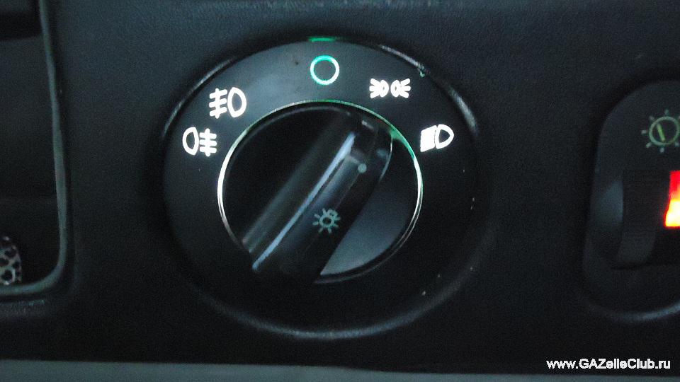

газель2005 2 720 Опубликовано 5 августа, 2012 Чего подробней,если азовский переключатель то припаивать диоды к микросхеме,а если фордовский то просто заменить на диоды Поделиться этим комментарием Ссылка на комментарий
V.A.D.I.M. 0 Опубликовано 5 августа, 2012 А снять переключатель это надо переднюю часть панели снять если да то это трудоёмкая работа. Поделиться этим комментарием Ссылка на комментарий
газель2005 2 720 Опубликовано 5 августа, 2012 не все,панель снять,и воздуховод печки идущий на лобовуху ;) Поделиться этим комментарием Ссылка на комментарий
OHOTNIK 6 Опубликовано 5 августа, 2012 не все,панель снять,и воздуховод печки идущий на лобовуху ;)Нет, можно акуратно рукоятку вынуть, я так делал и диоды впаивал Поделиться этим комментарием Ссылка на комментарий
Соболёк 282 619 Опубликовано 6 августа, 2012 не все,панель снять,и воздуховод печки идущий на лобовуху ;)Нет, можно акуратно рукоятку вынуть, я так делал и диоды впаивалЭтот выключатель света вытаскивается безо всякой сложности (на форуме тема есть) , зачем их паять, я повставлял и всё делов пять минут, , а если менять придётся, опять паять ???? Поделиться этим комментарием Ссылка на комментарий
jenya-jigan 13 Опубликовано 6 августа, 2012 сделал просто вставил ленту 10 см и счистил зеленую краску и вынимается он легко сначала рукоядку тянеш на себя потом ободок с рисунками Поделиться этим комментарием Ссылка на комментарий
