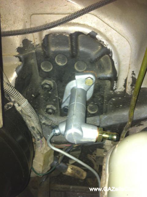

Владисон 72 Опубликовано 5 сентября, 2012 Serj_NT , Ооо, а это как? От чего цилиндр?Куда тормозуху заливать? Поделиться этим комментарием Ссылка на комментарий
Spas750 327 Опубликовано 5 сентября, 2012 Serj_NT , Ооо, а это как? От чего цилиндр?Куда тормозуху заливать?В названии фото написано от чего.А зачем ее заливать, сама с соседнего бочка затикать будет. Поделиться этим комментарием Ссылка на комментарий
роман2217 61 Опубликовано 6 сентября, 2012 Serj_NT , Ооо, а это как? От чего цилиндр?Куда тормозуху заливать?В теме про сцепление или тюнинг сцепления всё написано. Поделиться этим комментарием Ссылка на комментарий
asviyn 10 Опубликовано 6 сентября, 2012 не будет работать эта херня!!!! воздух будет в неи так как и штуцер от бочка и трубка направлены в низ!!! Поделиться этим комментарием Ссылка на комментарий
роман2217 61 Опубликовано 6 сентября, 2012 не будет работать эта херня!!!! воздух будет в неи так как и штуцер от бочка и трубка направлены в низ!!!А на жигулях штуцер вверх? :D . Человек уже всё сделал. не поленитесь почитайте тему про тюнинг сцепления. Поделиться этим комментарием Ссылка на комментарий
Serj_NT 2 Опубликовано 7 сентября, 2012 не будет работать эта херня!!!! воздух будет в неи так как и штуцер от бочка и трубка направлены в низ!!!Всё правильно работать в таком положение не будет, сам если честно тупанул, нужно наоборот перевернуть, чтобы выходной штуцер в верх, был, тобишь чтобы воздух из системы выходил. А так все работает, сам не нарадуюсь. Поделиться этим комментарием Ссылка на комментарий
