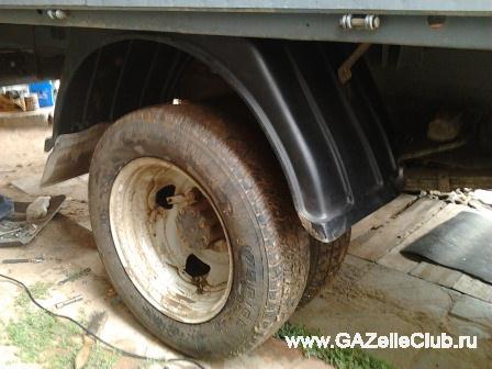

заменил брызговики
85rin85
решил сегодня поменять родные брызговики,так как они все полопались,а один вообще улетел куда то
Не те брызговики только купил,надо было для бортовой а не для будки ;)
Их усиливать теперь нужно,а то ветром гнёт их и протираются об колёса.
что бы этого не было надо всего лишь рычаг.который держит крыло к полу кузова.закрепить на самом крыле ниже + хорошие шайбы и ни чего с ним ( крылом) не случиться.
да братуха.в нашем колхозе только такие толстые нашел,трут об рессоры,а так супер
я внизу у таких брызговиков сделал ребро жёсткости 2 штука на каждую сторону
подрежь лучше их в тех местах где трут,а то весь потом выкинешь
ничо их не гнет...все норм с ними.
