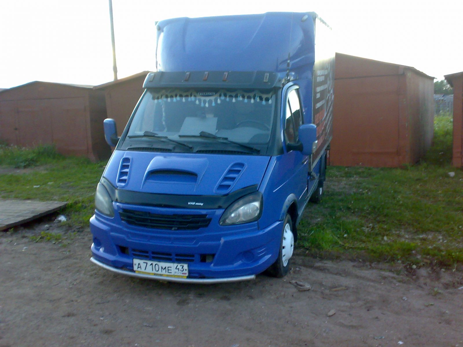

газель2005 2 817 Опубликовано 8 ноября, 2012 Труба от чего Поделиться этим комментарием Ссылка на комментарий
DANGER 9 Опубликовано 8 ноября, 2012 Труба от чегоСамоделка! Нержавейка! Поделиться этим комментарием Ссылка на комментарий
газель2005 2 817 Опубликовано 8 ноября, 2012 А так ниче машинка,просто все зажрались уже насмотревшись что до этого было и поэтому молчат.У меня тоже идея была пока с трубой,только туда еще пять лампочек как на скамейках тюнингованых Поделиться этим комментарием Ссылка на комментарий
edcar 456 Опубликовано 8 ноября, 2012 Выкладывай фото сбоку ! Посмотрим как Соболиный обвес выглядит :) Спереди хорошо исполнено ! Поделиться этим комментарием Ссылка на комментарий
DANGER 9 Опубликовано 8 ноября, 2012 Выкладывай фото сбоку ! Посмотрим как Соболиный обвес выглядит :)Спереди хорошо исполнено !Я вчера загрузил вид с боку! Но наверно админы пока не выложили! Поделиться этим комментарием Ссылка на комментарий
DANGER 9 Опубликовано 8 ноября, 2012 А так ниче машинка,просто все зажрались уже насмотревшись что до этого было и поэтому молчат.У меня тоже идея была пока с трубой,только туда еще пять лампочек как на скамейках тюнингованых Я давно хотел выложить ! Вот что получилось ! Надеюсь вышло не плохо! Поделиться этим комментарием Ссылка на комментарий
Мальчиш Плохиш 13 Опубликовано 8 ноября, 2012 ПарниА как ведут себя эти все плассмассовые прибамбасы(капот,крылья) вслучае непроизвольного прижима к чему либо... Железку можно рихтануть или вытянуть.. Поделиться этим комментарием Ссылка на комментарий
Мальчиш Плохиш 13 Опубликовано 8 ноября, 2012 А про машинку так впечатляет... Поделиться этим комментарием Ссылка на комментарий
Алексей-2705 Киев 0 Опубликовано 8 ноября, 2012 Привет!Расскажи как сделал бочину, подробно.На фото плохо видно.И сколько это чудо вышло.А так молодец!! Поделиться этим комментарием Ссылка на комментарий
газель2005 2 817 Опубликовано 9 ноября, 2012 В случае прикосновение и железо гнется,тем более жестянка переда Поделиться этим комментарием Ссылка на комментарий
DANGER 9 Опубликовано 9 ноября, 2012 В случае прикосновение и железо гнется,тем более жестянка переда[/quot Если ты имеешь в виду крепления рамы то да! А если про трубу то она точно не загнется она очень толстая! Это ни как овесы на джипах и.т.п. И пластины от трубы тоже толстые их когда гнули грели афтогеном . Поделиться этим комментарием Ссылка на комментарий
DANGER 9 Опубликовано 9 ноября, 2012 Привет!Расскажи как сделал бочину, подробно.На фото плохо видно.И сколько это чудо вышло.А так молодец!!Лёх просто все! Брал соболиные накладки или Баргузиновские! Покупал они стоят не дорого! Примерно они вышли весь комплект 800 рубл ! Купил два пластиковых подоконника вышли примерно рублей 600. И начал примерять подгонять! Почему я их поставил так из за того что у меня стоит не родной бак от ТАТЫ от дизеля на 120 литров! Вместо погружного модуля поставил наружний Волговский насос! Меньше гемороя стало из за модуля! Да и красил панели болоньчиком ! И грунтовал! Крепление у меня под фургоном пущены швелера так как зоводские профеля слабы их стало рвать! И вот на этих швелерах держатся панели! Поделиться этим комментарием Ссылка на комментарий
DANGER 9 Опубликовано 9 ноября, 2012 ПарниА как ведут себя эти все плассмассовые прибамбасы(капот,крылья) вслучае непроизвольного прижима к чему либо... Железку можно рихтануть или вытянуть..Могу сказать так, как ездить будешь! Зиму отездил все хорошо! Была трещина на бампере и она начала расширятся паять она не пояется хуже становится! Решил проблему эту Смола Эпоксидная и стекло волокно! Я низ бампера усилил ! Насчет капота скажу так ни как зоводской конечно есть не дочеты в расхождении но все же нет рыжиков и он 2 раза легче чем железный ! Кому как но я доволен! Зиму отездил нареканий нет! Поделиться этим комментарием Ссылка на комментарий

Мальчиш Плохиш 13 Опубликовано 13 ноября, 2012 В случае прикосновение и железо гнется,тем более жестянка переда Я к тому не лопается случаем?Хочу себе капот и крылья пласмасовые поставить..Смущает... Не лопается? Поделиться этим комментарием Ссылка на комментарий
edcar 456 Опубликовано 15 ноября, 2012 DANGER у тебя машинка на Драйв2 есть ?[/quo Это что? За Драйв ! Нету! смотри ЛС Поделиться этим комментарием Ссылка на комментарий
DANGER 9 Опубликовано 18 ноября, 2012 Я к тому не лопается случаем?Хочу себе капот и крылья пласмасовые поставить..Смущает... Не лопается?[/quot Зиму отъездил все ОК! Крылья родные стоят! Поделиться этим комментарием Ссылка на комментарий

konstantin X 3 Опубликовано 23 марта, 2014 Парни, а вот Капот этот! это накладки? или сам капот такой? и сколько стоит такая штука?))) Поделиться этим комментарием Ссылка на комментарий
