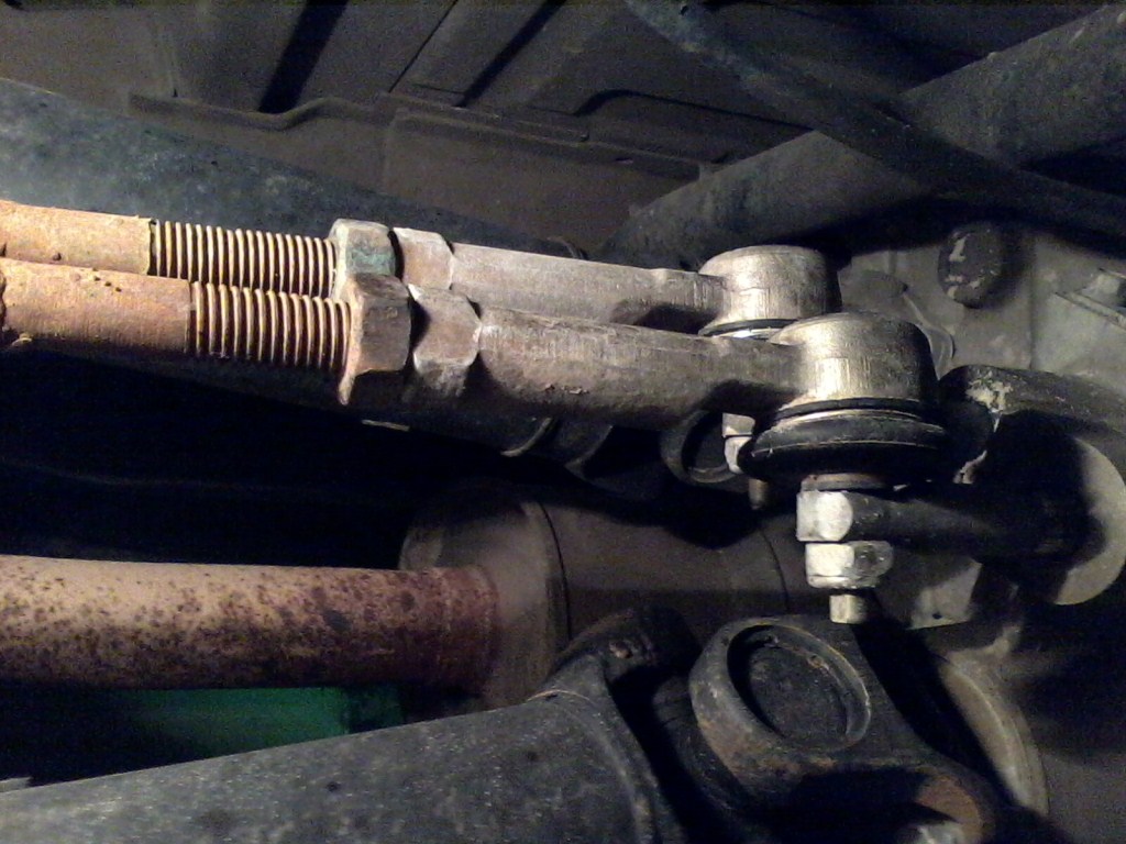

alex933 773 Опубликовано 18 ноября, 2012 чё за фигня?где описание?мож мне тож надо,просто я не знаю Поделиться этим комментарием Ссылка на комментарий
GLIUK59rus 2 Опубликовано 18 ноября, 2012 я не селен в соболях , но это включение раздатки и понижающей) на пальцах хорошо сделано Поделиться этим комментарием Ссылка на комментарий
Sanya Uralist 0 Опубликовано 18 ноября, 2012 А наконечники похоже с Камазовской кулисы КПП Поделиться этим комментарием Ссылка на комментарий
БЛС 87 Опубликовано 18 ноября, 2012 я рулевые наконечники с фольца постави давно в машине сразу стало тише и рычаги не люфтят. "заводу на заметку" Поделиться этим комментарием Ссылка на комментарий
Koval Y 5 Опубликовано 19 ноября, 2012 Извиняюсь, забыл описать. Это вкл. и выкл. блокировки и пониженой. Родные вилки отрезаны и приварены камазовские наконечники. Нет шума и вибрации, вкл. мягче. Поделиться этим комментарием Ссылка на комментарий
Koval Y 5 Опубликовано 19 ноября, 2012 Сумма переделки составила 1300 руб., наконечники новые.Время по работе у установке 25 минут с перекуром и чашкой кофе. Как уже сказали "заводу на заметку" Поделиться этим комментарием Ссылка на комментарий
Toyota007 2 893 Опубликовано 19 ноября, 2012 Что бы длину тяги регулировать,наконечники нужно снимать или нет? Поделиться этим комментарием Ссылка на комментарий
Koval Y 5 Опубликовано 19 ноября, 2012 Я выставил длину по старых и поставил на место. Регулируется с обеих сторон и нужно снимать. Поделиться этим комментарием Ссылка на комментарий
Koval Y 5 Опубликовано 19 ноября, 2012 Ещё один нюанс, наконечники идут с левой резьбой, болтов под них я не нашёл. Отнёс к токарю и перерезал правую резьбу, толщина там позволяет... Поделиться этим комментарием Ссылка на комментарий

Сергей Шпиев 29 Опубликовано 20 ноября, 2012 Что бы длину тяги регулировать,наконечники нужно снимать или нет?Такая конструкция не нуждается в постоянной или периодической регулировки,однажды поставленная с правильной длинной тяги можно сделать без резьбы. Главное найти положение рычагов управление РК в котором они легко работают. Обычно рычаги тугие,а так нашёл место где они дают себя лёгко перемещать,под низ с рулеткой,там и узнаете длинну ваших будущих тяг. Поделиться этим комментарием Ссылка на комментарий
