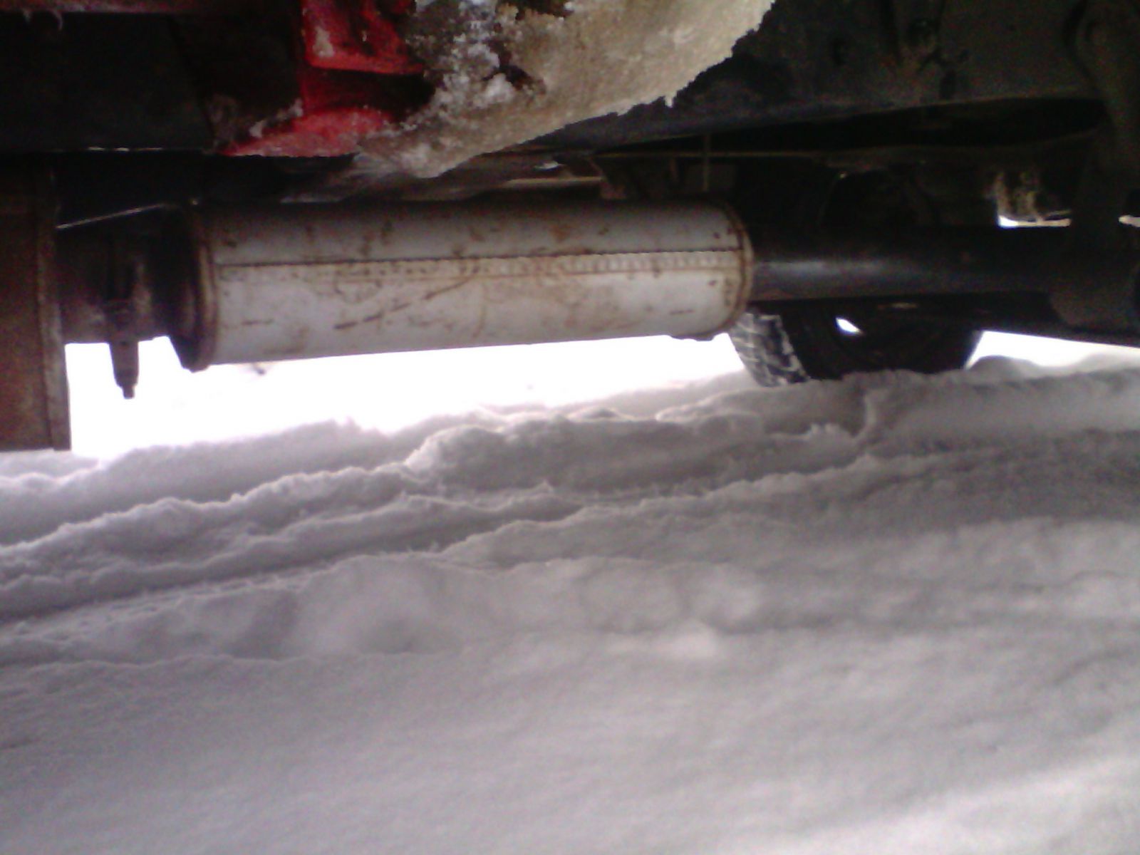

Резонатор от Nissan Cube
K.u.p.e.r.
57 труба, резонатор от Куба, сварка. Звук тот же ГАЗелевский и остался, зато с живым резонатором
А повиду газелевский резонатор из педалимашин.
ога...по виду и правда обычный ГАЗелевский резонатор.
И сделан внутри точно как газелевский.
Ёпт вечный резонатор))). Думаю он больше родного прослужит.
прикольно!! молодец!! как крепил? приварил?
у меня так вопще без него не рычит не гудит не скрипит
Резонатор этот валялся на гараже моего знакомого рихтовщика авто. Так, на всякий случай.
этот случай настал, и я за спасибо и пакет фруктов забрал его.
Сначала после прогоревшего резонатора поставил на прямую 57-ю трубу. Но блин звук выхлопа стал не айс, пердит как бы, и КСТАТЕ машина тупой на разгон стала.
Нашёл этот резонатор от Куба. Отрезал недостающий участок от 57-ой трубы и приварил её к резонатору.
одна часть резонатора хорошо вошла в глушитель, на другую часть наваривал насадку чтоб на приёмную трубу оделся.
А по середине с длинного болта сделал ухо... им он крепится к раме
на словах всё трудно расписал, а так там работы на часа 2 с перекурами
