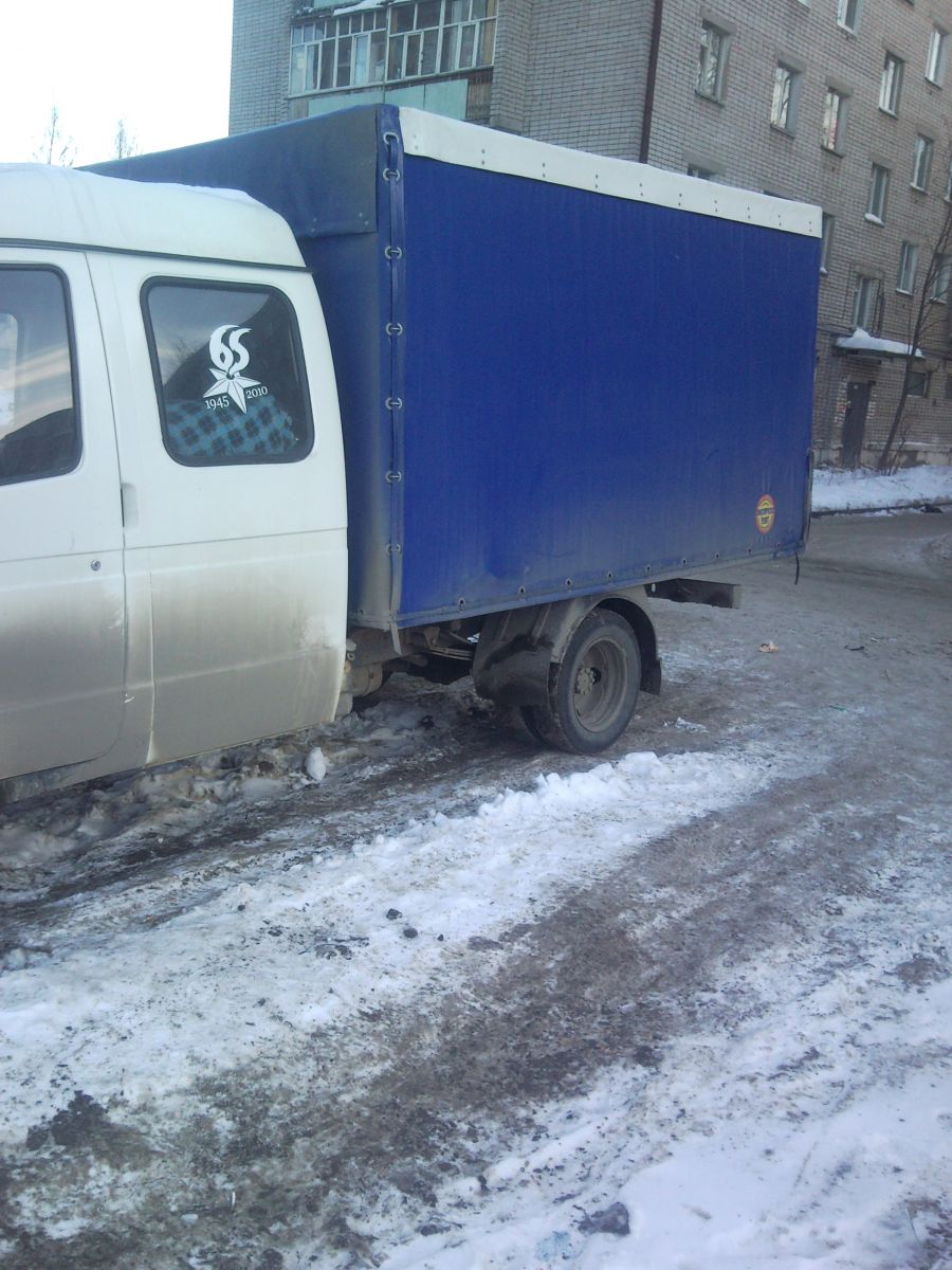

Платформа опущена на 5см, расширена (серьги рессор удлиннил на 3 см.), удлиннена ну и высоты тож добавил. Размеры сейчас: 3,2х2,04х1,7 (д-ш-в, внутренние, 11 кубов). Загрузка зад-верх + стойка с клапаном под длинномер. Подрамник из квадратной трубы 120х120 разрезанной вдоль, стоит на доске с пола старой платформы. Каркас из трубы 40х40х3 и 30х30х2 + периметр из уголка 50х50.
