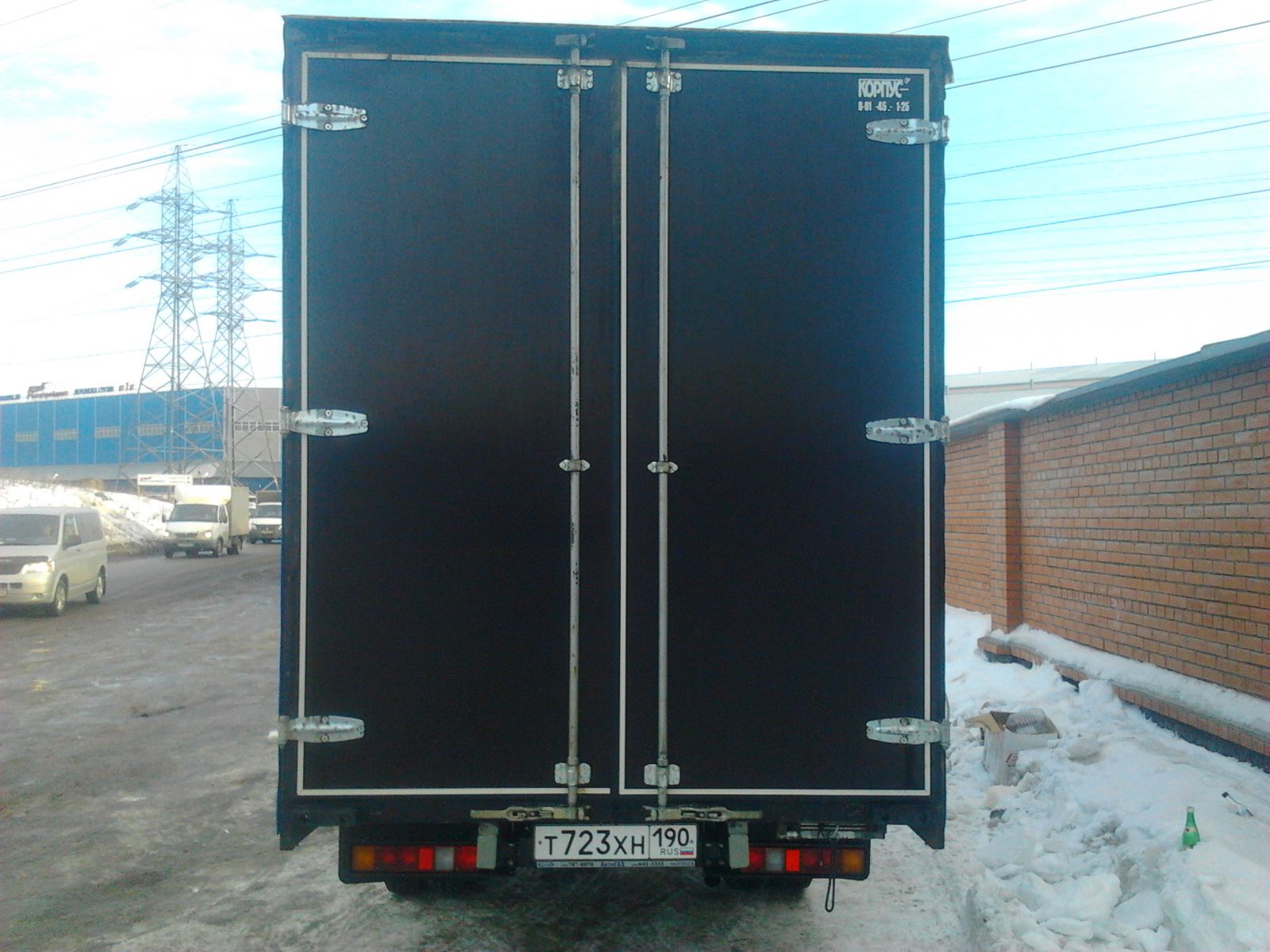

Влад 36 регион 2 089 Опубликовано 17 февраля, 2013 Отличная машинка))) Какие внутренние габариты кузова? Сам делал или готовую такую взял? Поделиться этим комментарием Ссылка на комментарий
maxik 2 Опубликовано 17 февраля, 2013 Внутри 4.17х2х2,36 по воротам высота 2,33. Брал бортовую и переделывал потому как завод более 2,2 не делает да и качество так себе. Поделиться этим комментарием Ссылка на комментарий
челябинец 6 Опубликовано 17 февраля, 2013 ворота не тяжелые , из чего они? Поделиться этим комментарием Ссылка на комментарий
maxik 2 Опубликовано 17 февраля, 2013 Ламинированная фанера 18 мм без каркаса. Немного потяжелее заводских, но они и больше. На предыдущей машине высота 2.3 была и ворота фанера 9 мм на каркасе общий вес 2200 был. Эту пока не взвешивал, но здесь бортов металлических нет, думаю будет где-то также Поделиться этим комментарием Ссылка на комментарий
maxik 2 Опубликовано 17 февраля, 2013 Прежней машине было 6 лет. Ворота как новые, правда там портал оцинкованный был, а здесь профиль крашенный. Время покажет. Поделиться этим комментарием Ссылка на комментарий
жека84 5 Опубликовано 18 февраля, 2013 На старой газели у них тоже делали. Ворота ниче конечно, но вот фурнитура вся заржавела( и резинки кое где оторвались. Поделиться этим комментарием Ссылка на комментарий
maxik 2 Опубликовано 18 февраля, 2013 Да, мне тоже резинки не понравились, какие-то жесткие они. Старой машинки фотку сейчас попробую выложить, но те ворота делал в Фуравто. Поделиться этим комментарием Ссылка на комментарий
