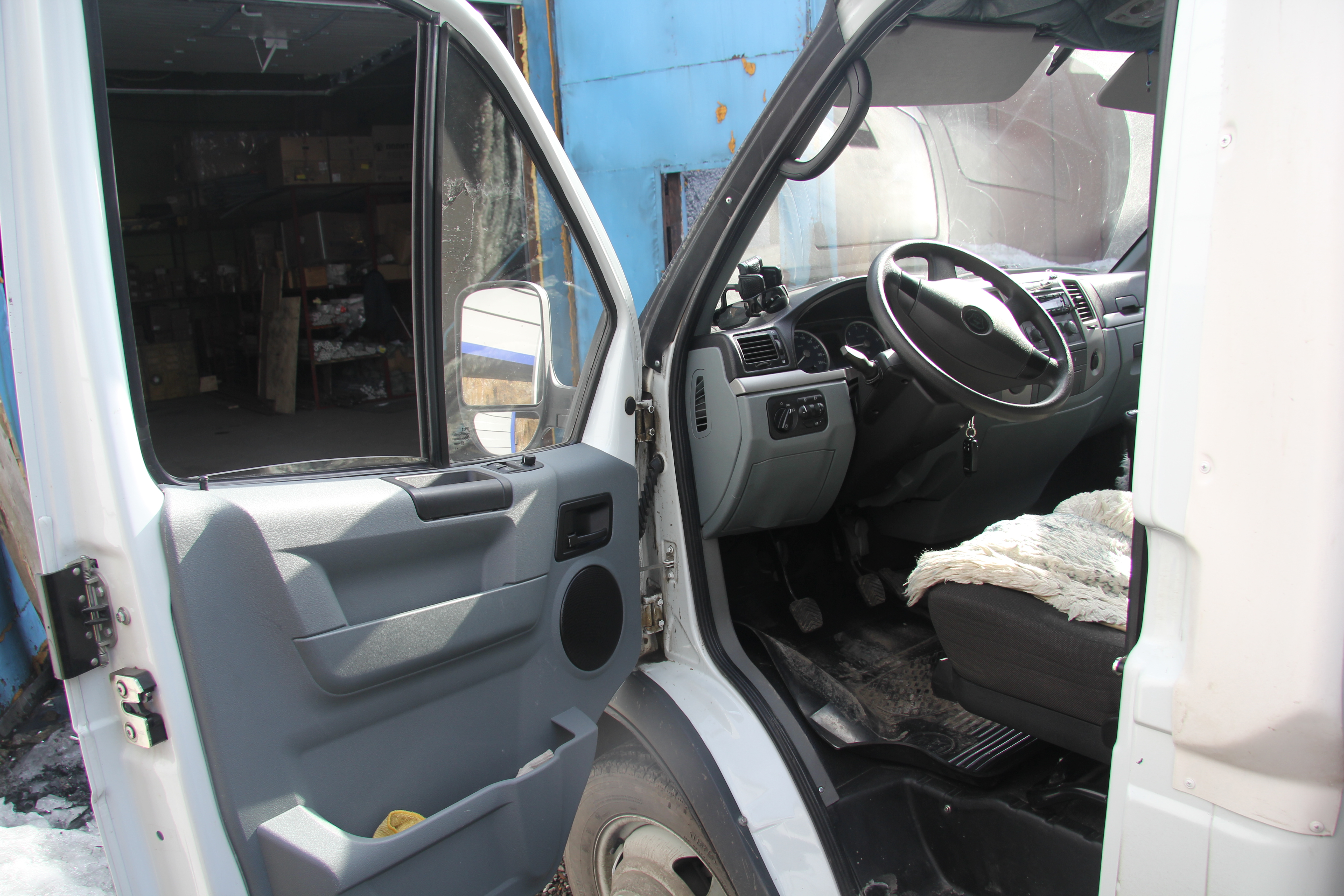

_Tem4ik_ 1 Опубликовано 11 апреля, 2013 Скажи пожалуйста как приделывал ручку которая на стойке? заранее благодарен Поделиться этим комментарием Ссылка на комментарий
Александр 42nk 2 Опубликовано 11 апреля, 2013 да всё просто,на саморез.но надо что-то по серьёзнее Поделиться этим комментарием Ссылка на комментарий

efim_tula 167 Опубликовано 11 апреля, 2013 кстати, ручка не мешается? Поделиться этим комментарием Ссылка на комментарий
alex933 773 Опубликовано 11 апреля, 2013 вот пассажиру такая ручка нужнатёща лезет как на эверест)))) 4 Поделиться этим комментарием Ссылка на комментарий
_Tem4ik_ 1 Опубликовано 11 апреля, 2013 аахах я думаю может быть туда какую нибудь пластину приверить потом резьбу нарещать и будет гуд ферштэйн) а саморезы это все хняя сразу вырвет, усилии слишком большое Поделиться этим комментарием Ссылка на комментарий

Александр 42nk 2 Опубликовано 12 апреля, 2013 кстати, ручка не мешается?неа,ваще класно!!! Поделиться этим комментарием Ссылка на комментарий
Александр 42nk 2 Опубликовано 12 апреля, 2013 она и там есть!!! Поделиться этим комментарием Ссылка на комментарий
Александр 42nk 2 Опубликовано 12 апреля, 2013 аахах я думаю может быть туда какую нибудь пластину приверить потом резьбу нарещать и будет гуд ферштэйн) а саморезы это все хняя сразу вырвет, усилии слишком большое дак там под пластиком стойка метал.ну если саморезы 3,5 держут меня, 96кил то взять на 6 и ваще ништяк будет. Поделиться этим комментарием Ссылка на комментарий

БЛС 87 Опубликовано 14 апреля, 2013 дак там под пластиком стойка метал.ну если саморезы 3,5 держут меня, 96кил то взять на 6 и ваще ништяк будет.поставить две резьбовые заклепки с резьбой м6 и на болтики на 6. И тещу к ручке хоть привязывай не оторвет Поделиться этим комментарием Ссылка на комментарий
