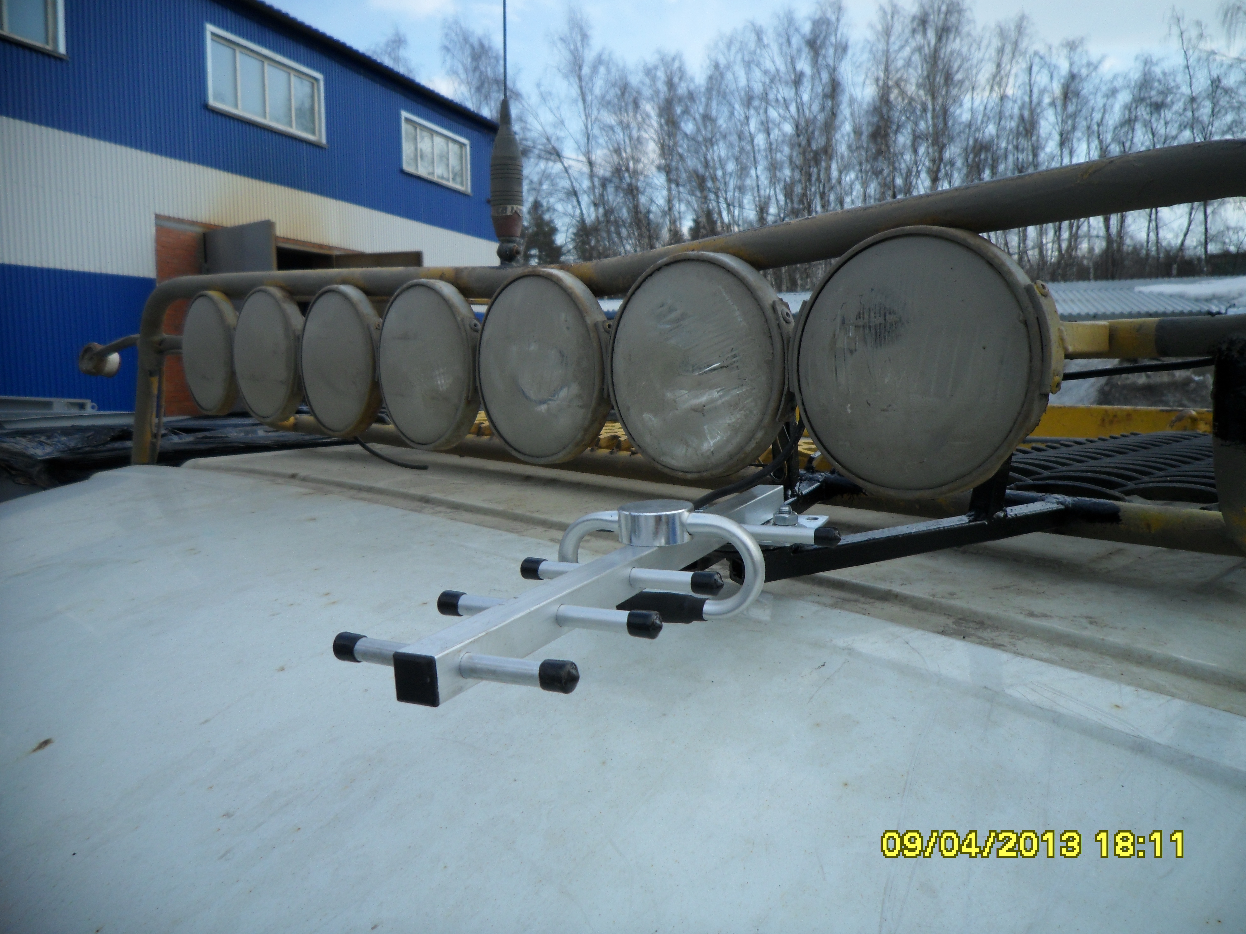

система безопасности(пробный прогон)
kapitan-komandor
сработка идет если антенна перестает работать.

забыл написать.антенна по прямой преодолевает 1км.и звук и видео.пробовал все ОК!
ВАЩЕ НИШТЯК,а как 2 км через допустим дачные домики?
Я как радиолюбитель(UR7INT) могу сказать одно.этой частоте требуется прямая видимость.и хорошие направленные антенны(друг к другу) например эта имеет 3 директора(прямая палка).и 1 вибратор(сплющенное разорванное кольцо посредине)усиление примерно 5-6 Дцб.,с добавлением одного директора.дает усиление в 1Дцб.Если сильно надо так сделаеш,все зависит от силы и полноты желания.Если надо задавай вопросы,отвечу.
